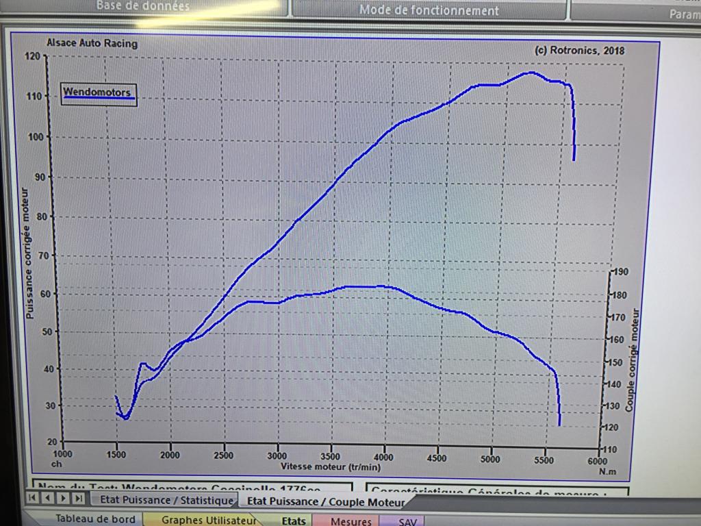

Re: Kompressor möglichst einfach
Hi Leute
Ein Freund hat ein Bausatz von mir getestet auf Prüfstand
Ist in seinem Herbie 67 drin
Bild von Spa 2018
Motor 1776 und TCS10 - 040 mit 35,5/32
Gruss de France
Alain
