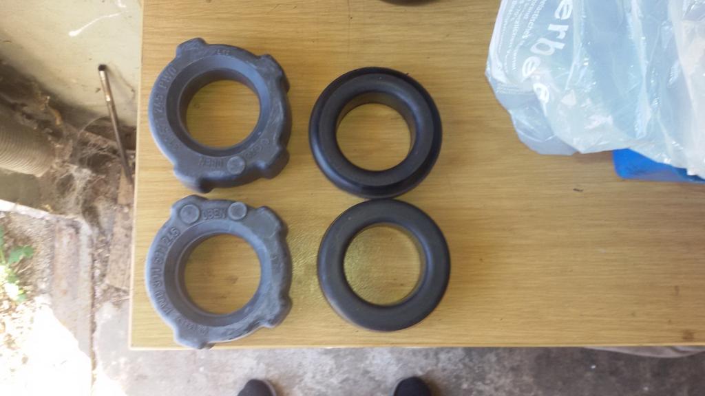

achte beim Einbau der neuen Lager, wenn sie Nasen haben (bei Dir wohl dann nur die innen) auf links und rechts:
Die sind nicht gleich, sondern spiegelbildlich! Ebenso original unterschiedliche E-Teilnr..
Es gibt da eine dickere Stelle im Radius, diese liegt in der Hauptkraftrichtung der Federstreben.
Entspricht auch dem Bereich, der nach Jahren dann aufgerieben ist.
Evtl. schon beim letzten Einbau nicht beachtet? Ich finde 1000km nämlich zu wenig erreichte Laufleistung...
oder haben die nen Schlag bei der "Richtaktion" mitbekommen?
Daniel
edit: hier mal Foto von meinen HD-Gummis von Weiser (wollte ich schon vor laaanger Zeit einbauen :roll: )
Da sieht man sogar eine "Oben"-Beschriftung :!:

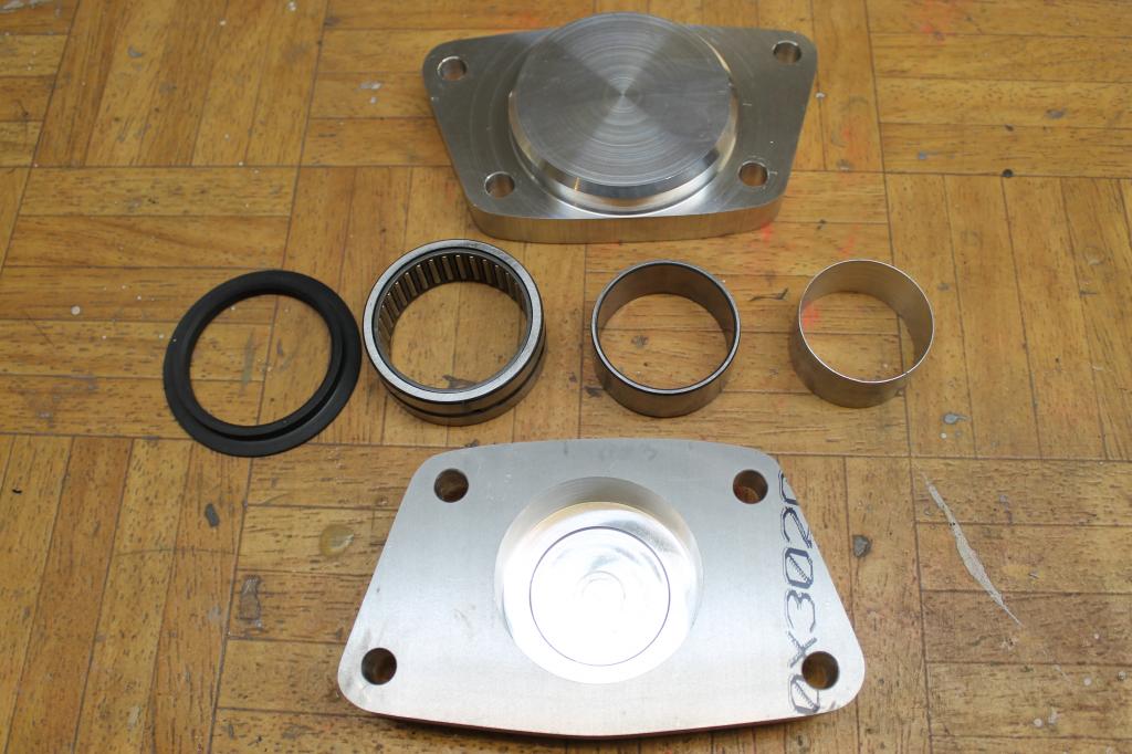

Ich kenne das mit den verschiedenen Lagern sehr gut........
Selbst die "Roten" PU - Drehstablager hatte ich innerhalb ein paar hundert Kilometer zur Ellipse verformt.
Durch das Mehrgewicht und die Mehrleistung sind diese Lager alle überfordert und die Vorspur geht im Betrieb hin wo sie will..........
Wenn du für immer Ruhe haben möchtest baue die Drehstablagerung auf Nadellager um.
Du hast dann keine Vorspuränderung im Fahrbetrieb und absolut keine Geräusche - Verschleiß konnte ich auch noch keinen feststellen.

Neee.... meine Deckel nicht. Habe ich noch nie gesehen mit einem Kunststoffring.

Die Deckel sind natürlich die perfekte Lösung für das Problem. Die gibt es doch sicher auch mit nem Loch für Schräglenker. Wo hast du deine gekauft, wenn ich fragen darf?
Volkert
ghiafix
Beiträge: 761
Käfer: 56er Ovali
Fahrzeug: 70er T2a
Wohnort: Am Rande Stuttgarts
Re: Drehstablager Hinterachse quitschen
Beitrag von ghiafix »
so wie ich Horst kenne, hat er die selber angefertigt, aber hier kannst Du auch mal schauen:
https://www.gwd-weiser.de/performance-drehstabdeckel/
oder
https://www.tafel-tuning-shop.de/cgi-bi ... 13984&all=
Harald
