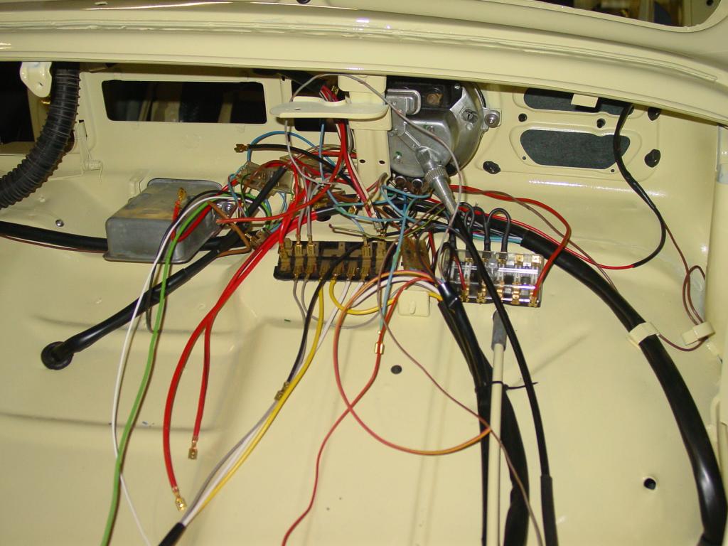

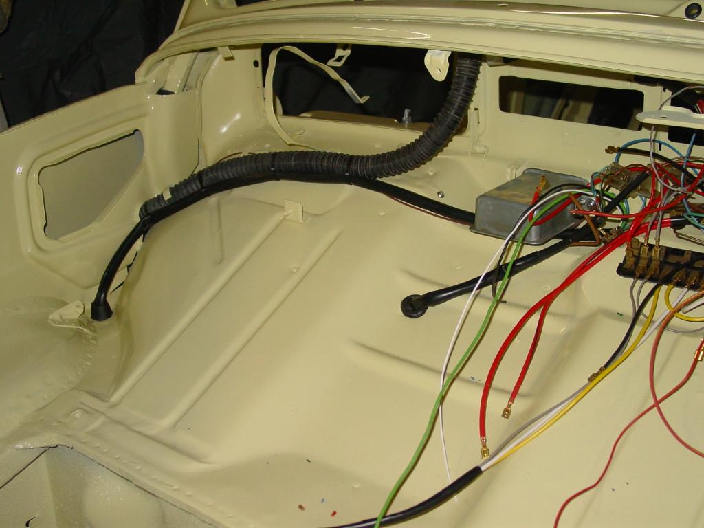

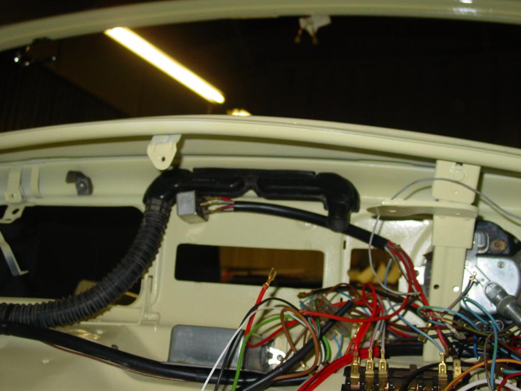

Noch ein handgemachtes Einzelstück:
Leitungssatz Verdeck, Motorelektrik, RFS, NSF...
- DSC00253.JPG (86.05 KiB) 6231 mal betrachtet
- DSC00252.JPG (75.07 KiB) 6231 mal betrachtet
- DSC00250.JPG (101.46 KiB) 6231 mal betrachtet
- DSC00251.JPG (81.01 KiB) 6231 mal betrachtet
- DSC00254.JPG (61.37 KiB) 6231 mal betrachtet
- DSC00255.JPG (50.51 KiB) 6231 mal betrachtet

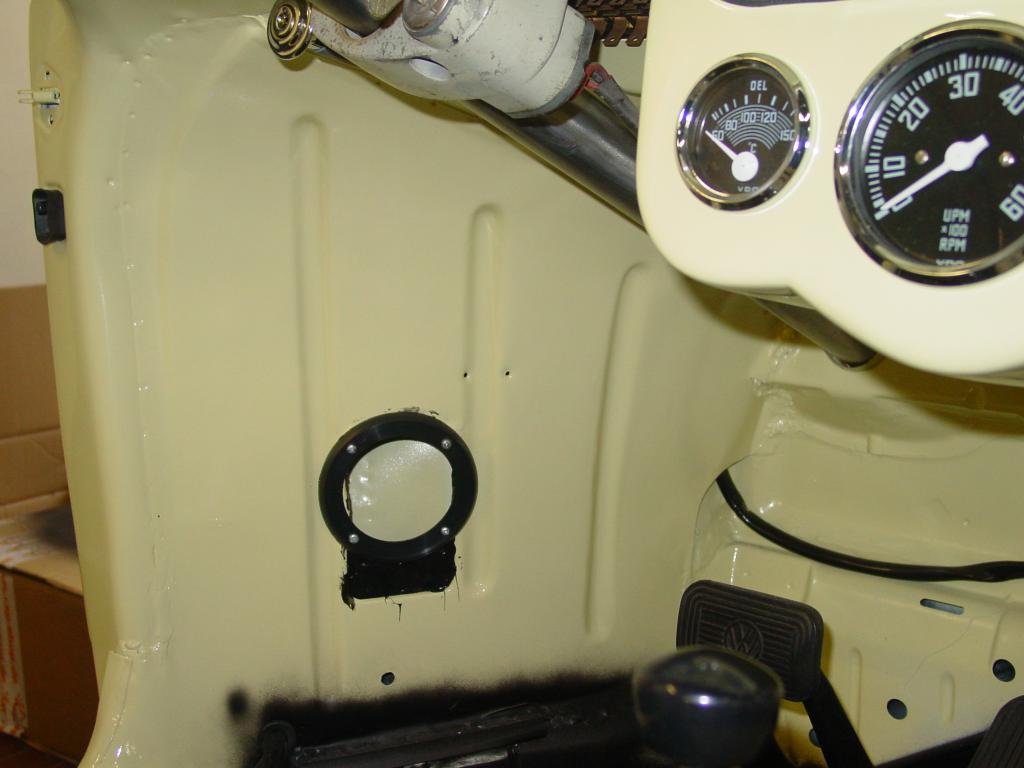

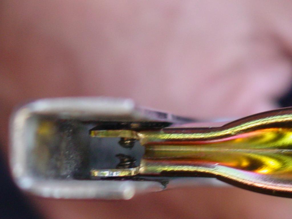

Re: 66er Cabriooohohohoh

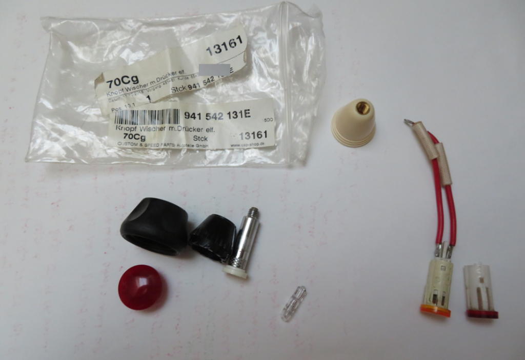

Speedy63 hat geschrieben:Oh, was ist das denn für ein toller Warnblinker Zugknopf? Eigenbau?
Wertvoller Denkanstoß. Ein originaler Warnblinkschalterknopf muss dran glauben. Repro-Wischerknopf mit 8,0 mm durchbohren. Innenleben Warnblinkschalterknopf einpressen. Mit dem Küchenmesser und Akkuschrauber den Innendurchmesser für (nur) das Glas der Kontrollleuchte aus der Wühlkiste auf Übergangspassung drehen. Birnchen einsetzen. Glas nicht ganz bündig eindrücken (damit mans später mit dem Teppichmesser vorsichtig zum Birnchen Wechseln heraushebeln kann).VeeDee hat geschrieben:Ja, ist ein handgemachtes Einzelstück.
Danke!
- Bild1.png (658.45 KiB) 6104 mal betrachtet

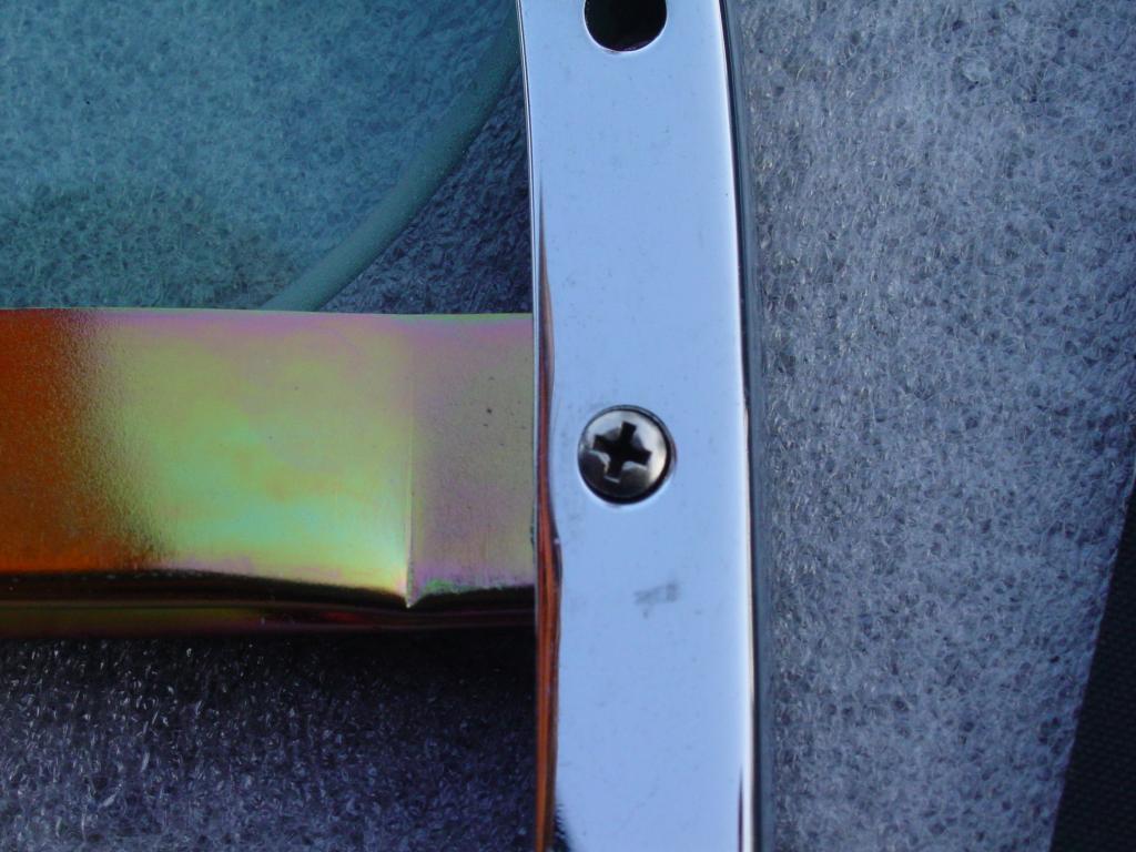

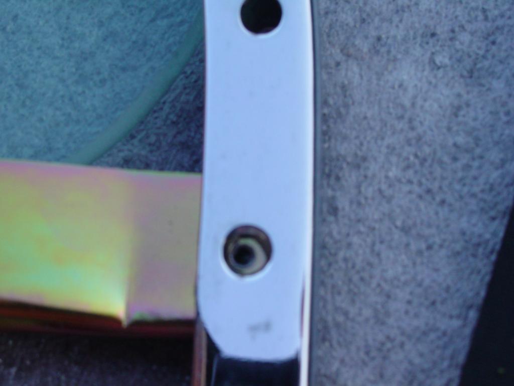

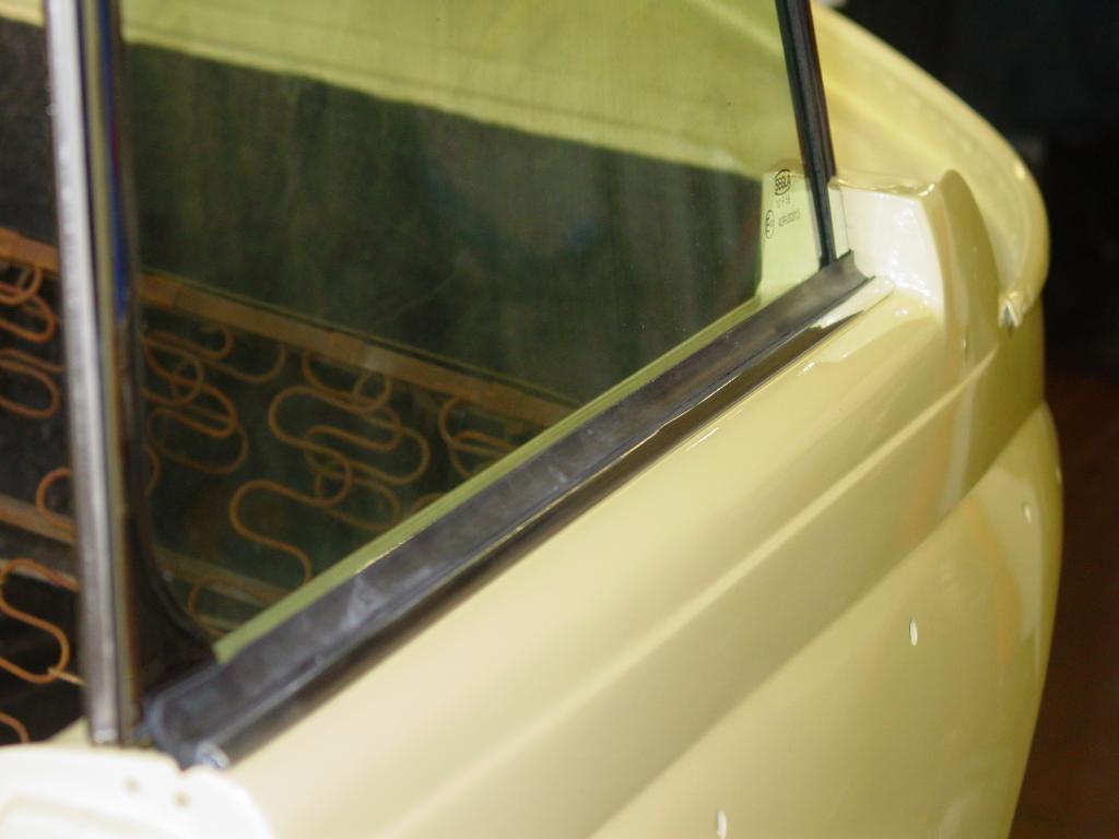

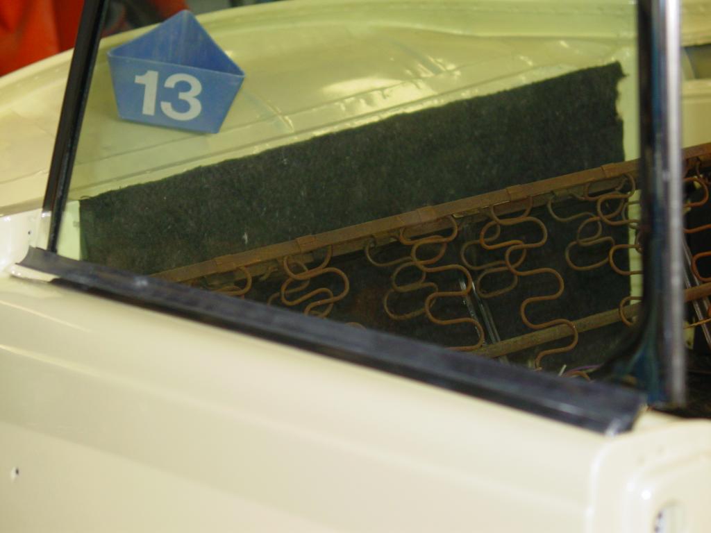

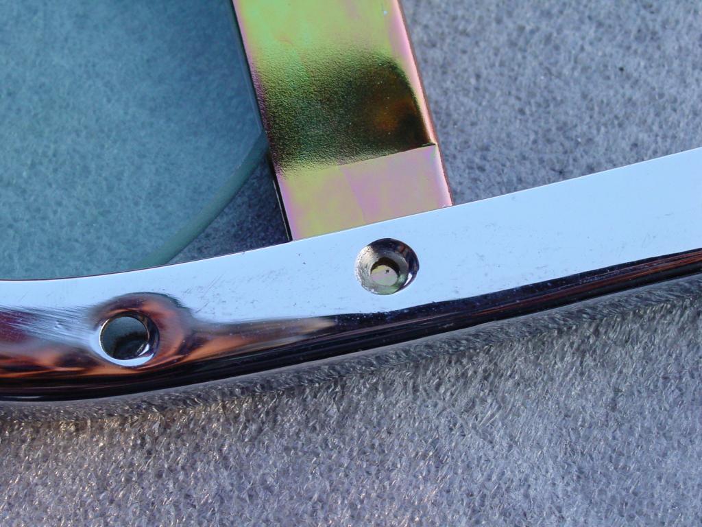

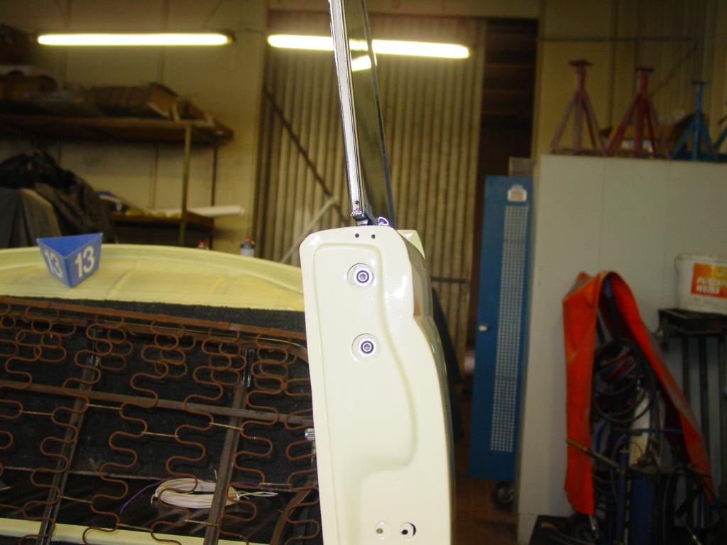

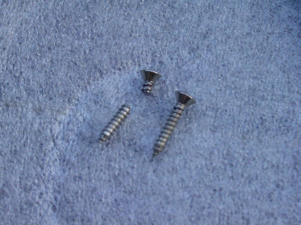

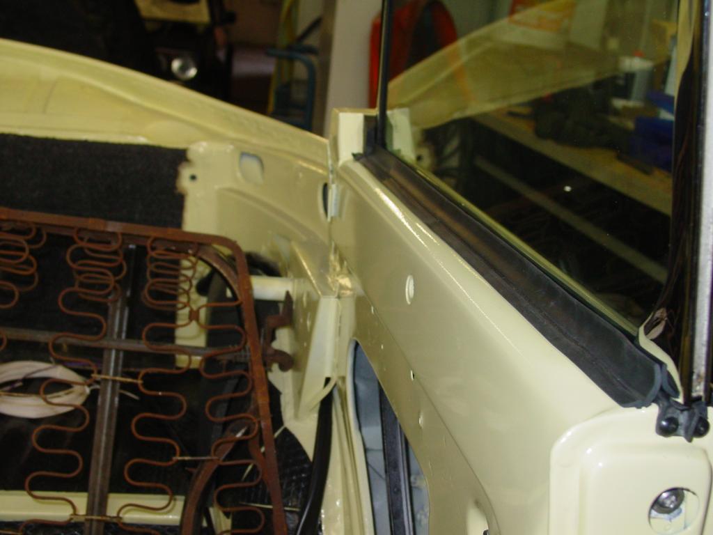

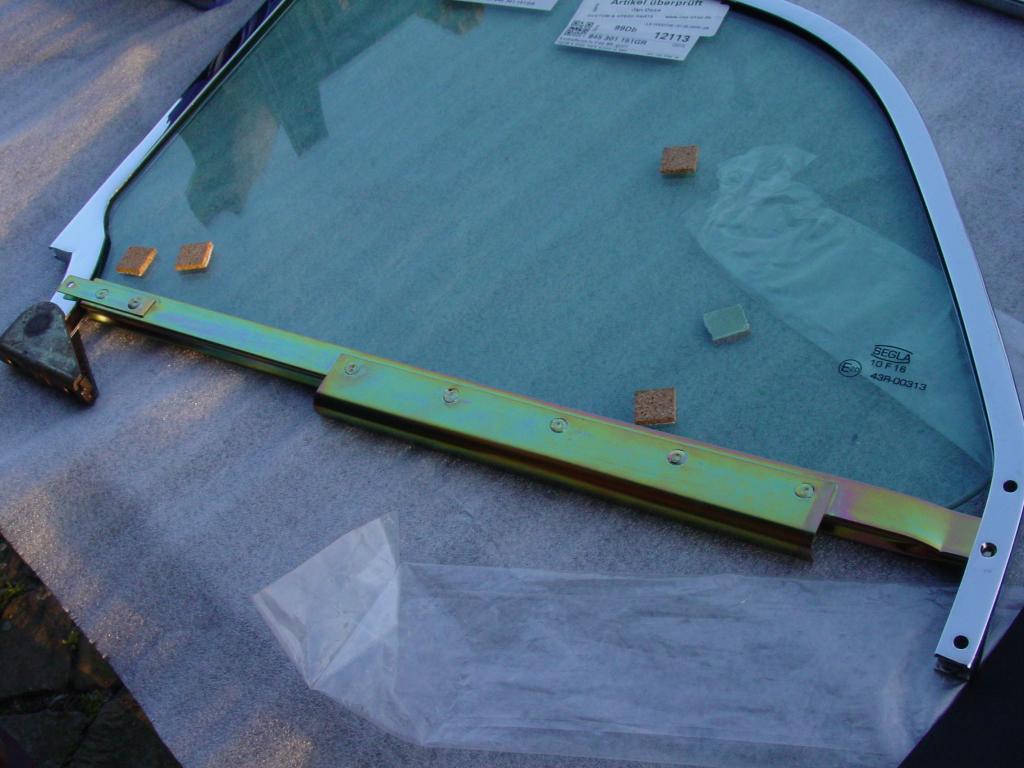

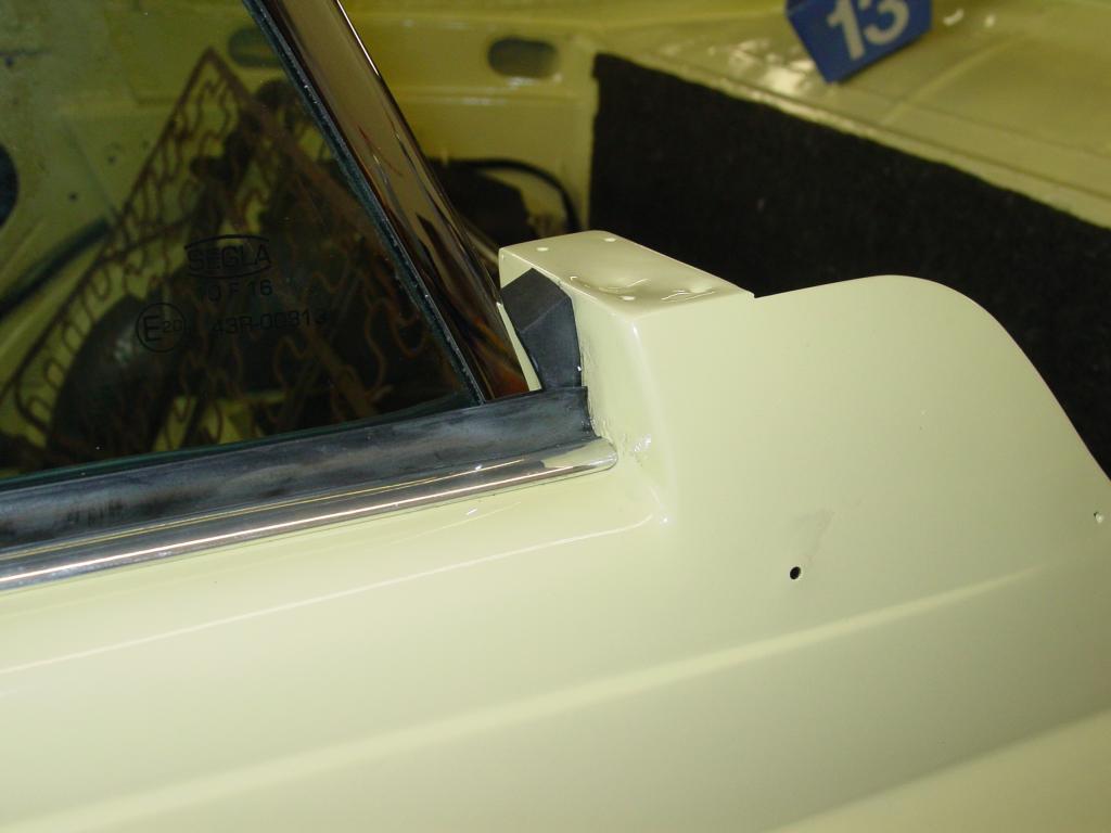

So langsam geht es jetzt an die Anbauteile.
Heute mal die Seitenscheiben zusammengesteckt.
- Zusammengelegt
- DSC00260.JPG (84.45 KiB) 5945 mal betrachtet
- vorderes Ende passt schonmal
- DSC00261.JPG (121.78 KiB) 5945 mal betrachtet
- Da muss die Bohrung hin
- DSC00266.JPG (118.05 KiB) 5945 mal betrachtet
- Bohrerschutz
- DSC00268.JPG (106.33 KiB) 5945 mal betrachtet
- Loch drin
- DSC00270.JPG (130.08 KiB) 5945 mal betrachtet
- So passt das
- DSC00264.JPG (51 KiB) 5945 mal betrachtet
- Nun sogar mit Schraube
- DSC00265.JPG (94.29 KiB) 5945 mal betrachtet
- Gemetzelte Schraube
- DSC00263.JPG (102.91 KiB) 5945 mal betrachtet
- Ausreichend Abstand
- DSC00276.JPG (56.9 KiB) 5945 mal betrachtet

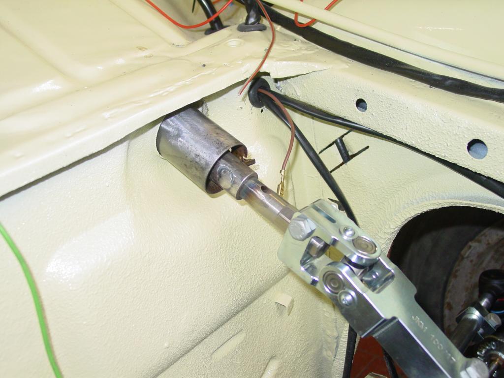

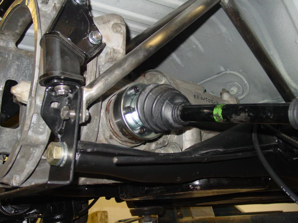

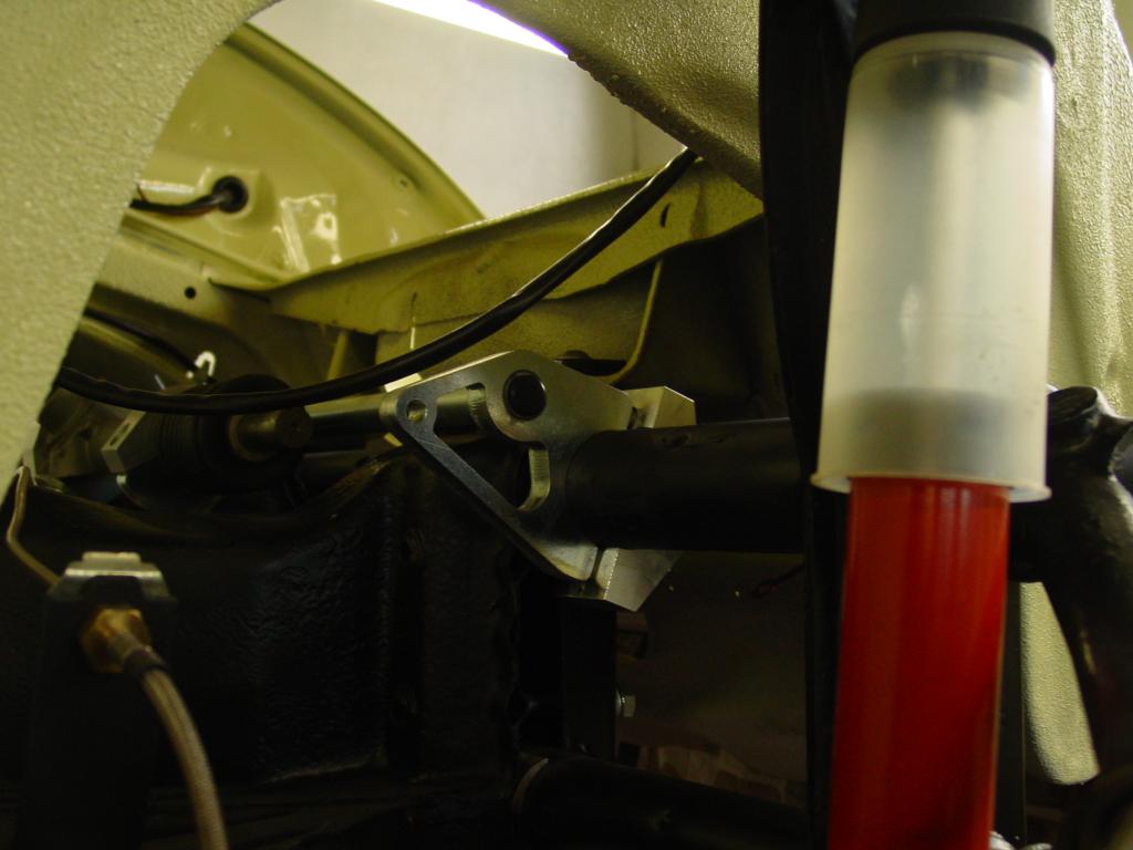

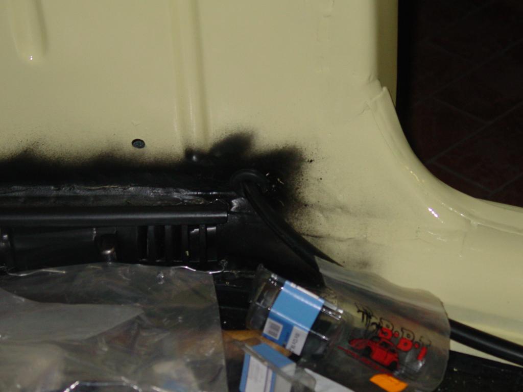

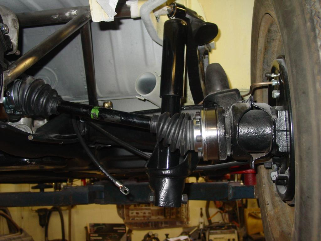

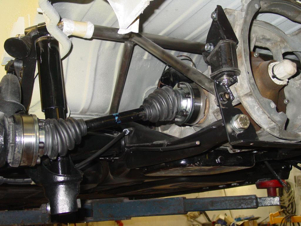

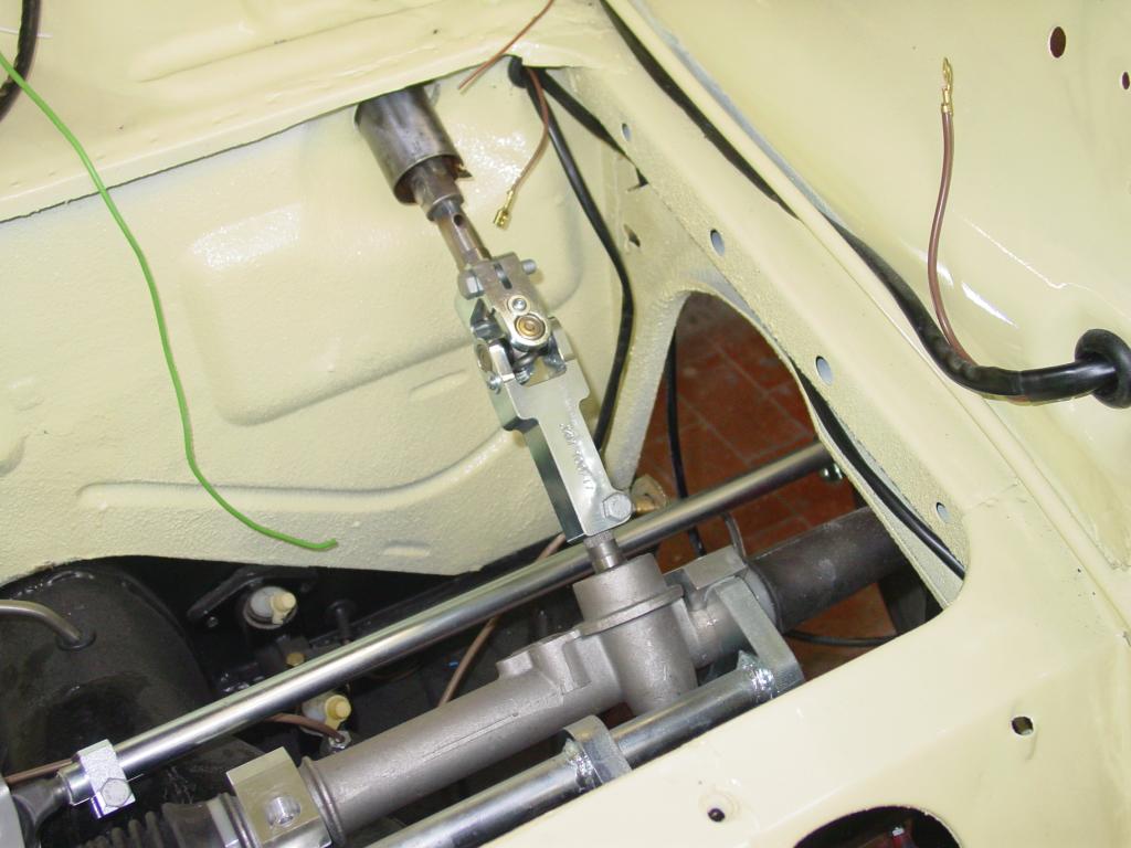

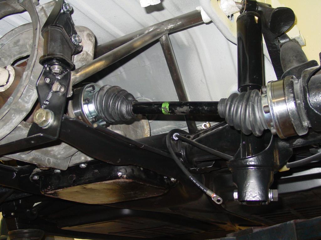

Wir haben jetzt die Lenkungsteile von Gerd Tafel / Jan Kreyer verbaut, hätten wir schon früher machen sollen. Wäre um Einiges einfacher geworden.
Das Automatikgetriebe sitzt jetzt fest und hat seine Antriebswellen bekommen.
- DSC00290.JPG (88.73 KiB) 5849 mal betrachtet
- DSC00287.JPG (80.31 KiB) 5849 mal betrachtet
- DSC00286.JPG (63.58 KiB) 5849 mal betrachtet
- DSC00285.JPG (108.22 KiB) 5849 mal betrachtet
- DSC00284.JPG (117.7 KiB) 5849 mal betrachtet
- DSC00283.JPG (98.79 KiB) 5849 mal betrachtet
- DSC00282.JPG (95.08 KiB) 5849 mal betrachtet
- DSC00281.JPG (89.51 KiB) 5849 mal betrachtet
Was sind denn das für Schutzhülsen auf den Dämpfern? Sehen ja aus wie Urinbecher fürs Labor.
Mfg Micha
- VeeDee
- Beiträge: 3474
- Fahrzeug: 1600Vari/3
Original VW.kaefermichel hat geschrieben:Was sind denn das für Schutzhülsen auf den Dämpfern? Sehen ja aus wie Urinbecher fürs Labor.

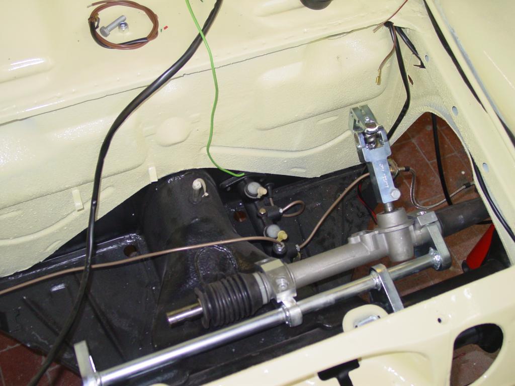

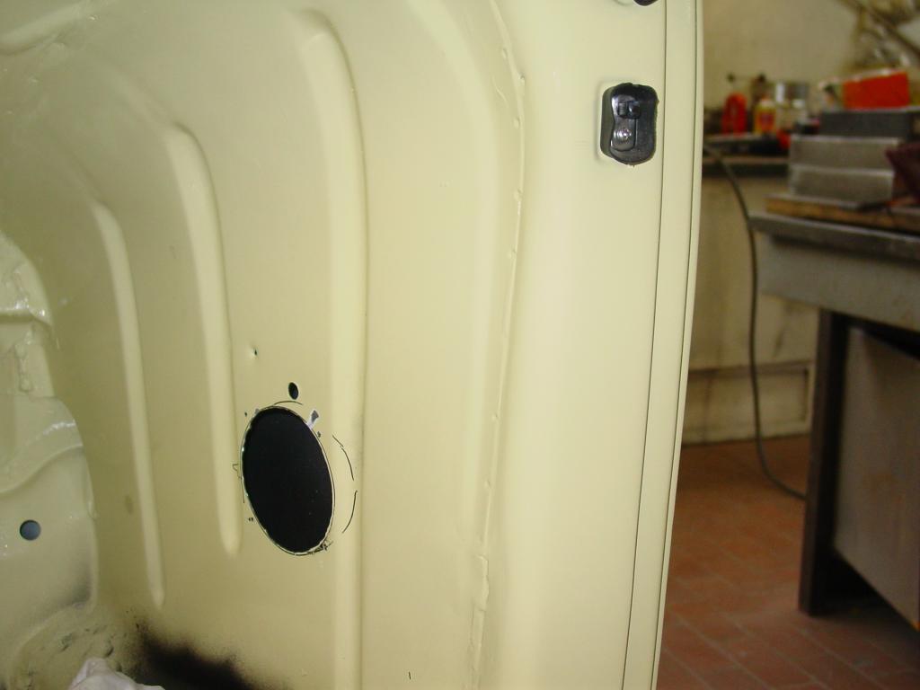

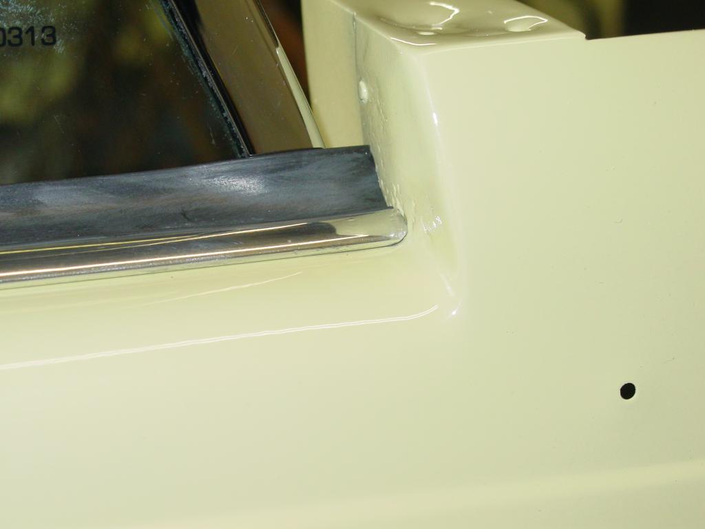

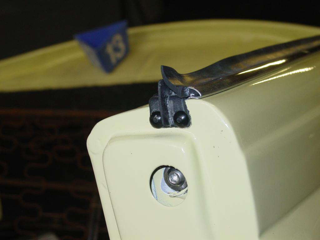

Lenkung komplett, fehlt nur noch ein bißchen Farbe.
Die Tafel-Lenkung ist deutlich einfacher einzubauen als die vorher verbaute Version. Wer den Mehrpreis nicht scheut bekommt einen gut funktionierenden und verarbeiteten, zudem vollständigen Bausatz.
Schwenkfenster drin, nachdem die Scheiben statt mit den Murks-Dichtungen mit PU-Kleber eingesetzt wurden.
Dann noch Fusselkram erledigt: Öffnungen bzw. Halterungen für Lautsprecher.
- Und alles passt!
- DSC00307.JPG (81.59 KiB) 5652 mal betrachtet
- DSC00308.JPG (91.81 KiB) 5652 mal betrachtet
- Ecke angepasst
- DSC00302.JPG (40.44 KiB) 5652 mal betrachtet
- DSC00305.JPG (53.19 KiB) 5652 mal betrachtet
- DSC00306.JPG (56.61 KiB) 5652 mal betrachtet
- DSC00311.JPG (72.75 KiB) 5652 mal betrachtet
- DSC00304.JPG (37.42 KiB) 5652 mal betrachtet
- Lautsprecher-Halterung
- DSC00309.JPG (61.56 KiB) 5652 mal betrachtet
- Öffnung rechts
- DSC00310.JPG (43.24 KiB) 5652 mal betrachtet

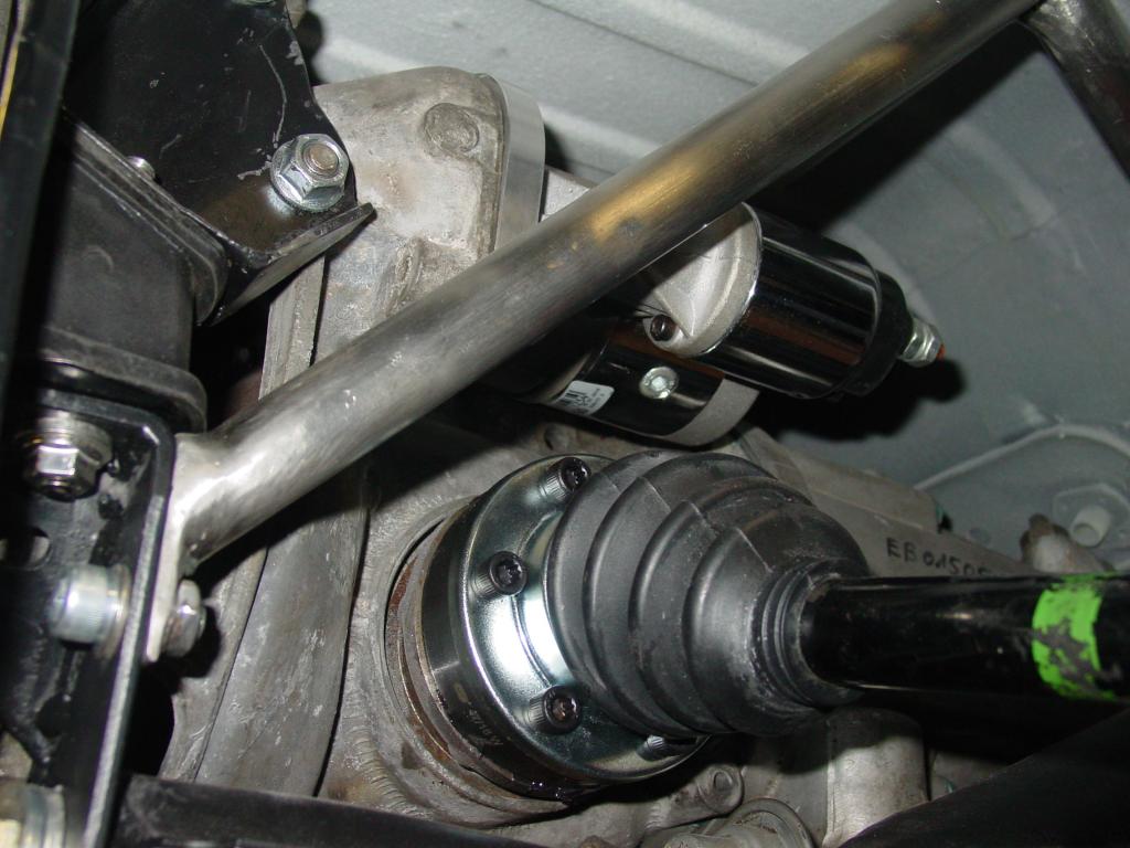

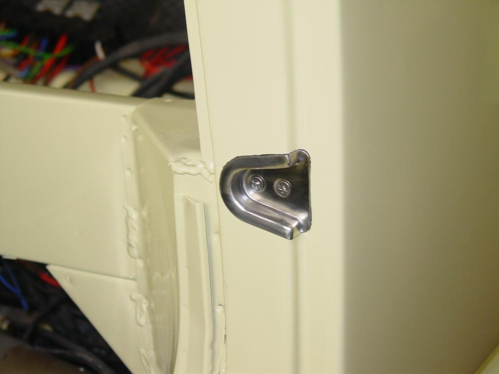

Innenschachtleisten und Anschläge eingebaut, Anlasser provisorisch drin und wieder ein bißchen Kleinkram.
- Spreiznieten statt Blechschrauben
- DSC00316.JPG (79.56 KiB) 5554 mal betrachtet
- Gesteckt
- DSC00317.JPG (41.33 KiB) 5554 mal betrachtet
- Fertig
- DSC00318.JPG (41.83 KiB) 5554 mal betrachtet
- Schachtleiste drin
- DSC00319.JPG (56.96 KiB) 5554 mal betrachtet
- DSC00320.JPG (65.76 KiB) 5554 mal betrachtet
- Scheibe oben
- DSC00321.JPG (69.4 KiB) 5554 mal betrachtet
- Anschlag hinten
- DSC00322.JPG (50.41 KiB) 5554 mal betrachtet
- Modifizierter Skoda-Starter
- DSC00312.JPG (107.94 KiB) 5554 mal betrachtet
- DSC00313.JPG (92.18 KiB) 5554 mal betrachtet
- DSC00315.JPG (79.26 KiB) 5554 mal betrachtet
- DSC00323.JPG (85.47 KiB) 5554 mal betrachtet

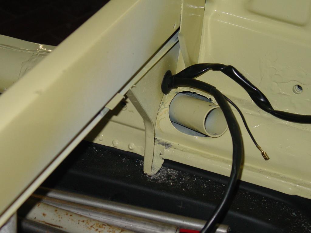

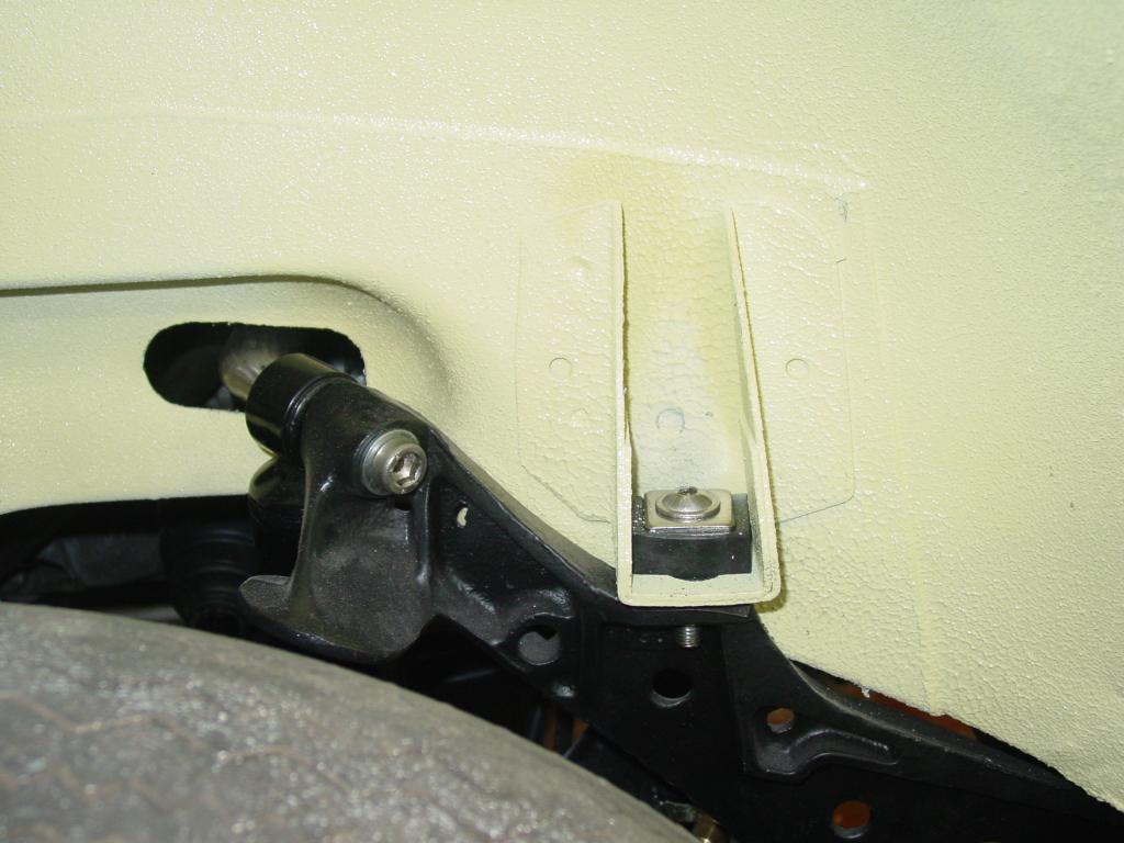

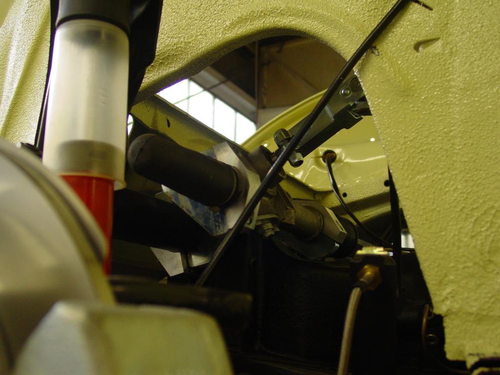

Jetzt kommt natürlich die Frage, was da nicht sichtbar für ein wenig Abstand zwischen Aufbaustütze und Chassis sorgt?
- VeeDee
- Beiträge: 3474
6mm Gummi.
Aah, das ist die Stirnseite des Puffers, da hatte ich wohl die Brille nicht auf, sry
