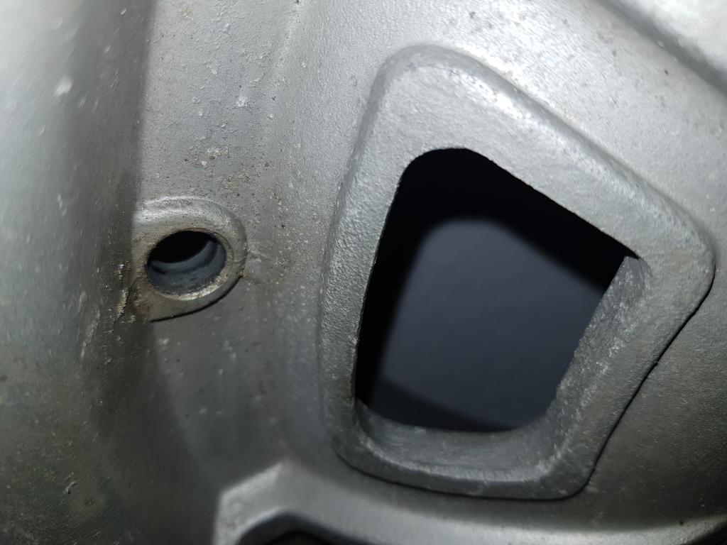

Hallo Zusammen,
habe meine Pedrinifelfen frisch gestrahlt und ohne Ventile vor etlichen Jahren bei kleinanzeigen gekauft. Heute wollte ich Reifen aufziehen. Mein Nachbar hat dankbarerweise die nötigen Maschinen. Wir haben aber bei den Ventillöchern gezögert. Im vergleich zu den Radkappenfelgen sind die ja recht tief. Passen da "normale" Gummiventile oder benötigt man andere oder gar einen Schlauch?

Das sieht für mich so aus, als ob nur Schraubventile passen. Dafür sollten aber die Dichtflächen sauber sein. Testweise könnt ihr ein Gummiventil einziehen und schauen wie es passt. Wenn nicht, dann war die Investition überschaubar.
