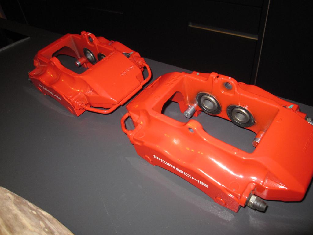

Wenn ich nach „Porsche 996 Bremssattel hinten“ suche, finde ich nur ziemlich dicke Radialsättel. Gibts hier einen Trick? ich suche noch eine Verbesserung für meine Typ 3 vorne, ab 7/71)

Moin, ich klink mich hier mal ein.
Ich habe auch mal gesucht, finde aber höchstens einen Sattel hnten vom Chayenne oder vom alten 911 der axial veschraubt ist.
Aber nicht vom 996 ?
Welcher ist denn der gezeigte ?

Re: Porsche Radnaben - Käfer Achsschenkel - kurzer Vorderwag
Mi sieht das nach 944 Sattel aus.
Würde ich auch sagen. 944 Turbo oder S2. Jedenfalls sehen die an meinem 944 Turbo rein optisch genauso aus.Henry / MKT hat geschrieben:Mi sieht das nach 944 Sattel aus.
Hallo, das sind 996 Sättel...Boxter S …..
911 oder 944 Turbo sind etwas anders......
