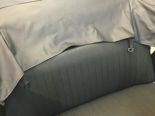

kann mich wohl netterweise jemand aufklären, wo ich die elastischen Befestigungslaschen unten an der Persenning einhängen soll? Ich sehe da weit und breit nichts zum einhaken und ich habe im Web auch kein Bild gefunden, auf dem solche Laschen zu sehen sind.
Viele Grüße
Roger
Viele Grüße
Roger

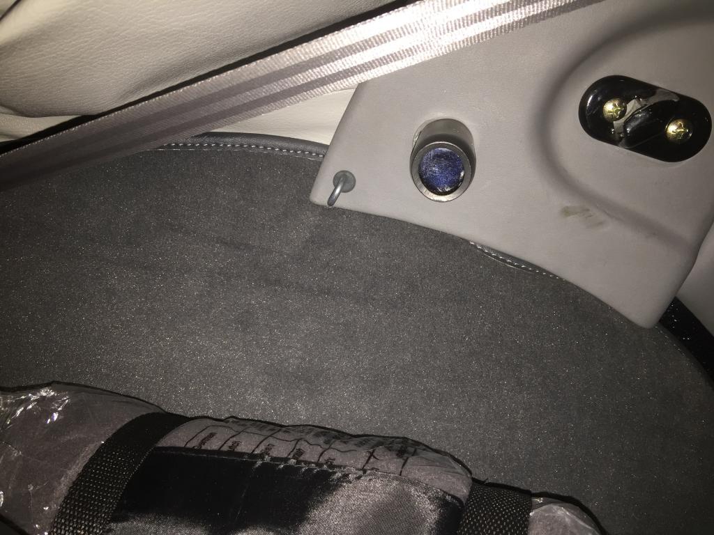

Hallo Roger
Hinter der Rücksitzlehne gibt es am Seitenteil zwei Haken. Dort sind die beiden Gummizüge einzuhaken.
Auf dem Bild siehst Du meine Lösung. Ich habe die originalen Haken abgewandelt und leicht versetzt an der
verstärkten (GFK) Scharnierabdeckung befestigt.
Wenn die Haken bei Dir nicht mehr vorhanden sind, pass auf beim Einschrauben. Hier verläuft auch der Kabelbaum....deshalb habe ich es auf meine Art gemacht.
Die Haken werden wieder nachgefertigt. Eine lange Zeit waren sie nicht mehr lieferbar. Bei den einschlägigen Händlern wirst fündig.
Georg
Georg

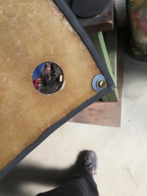

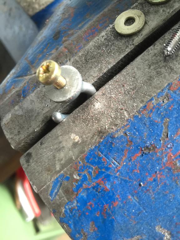

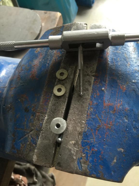

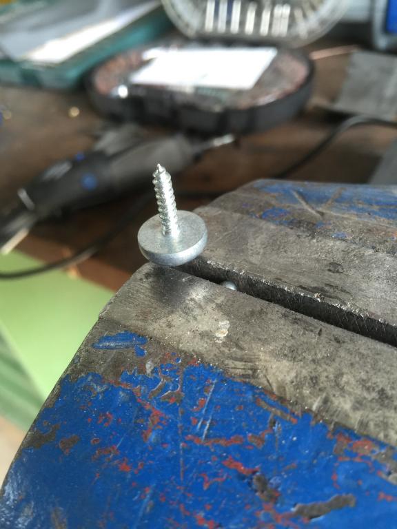

Wenn Du meine Lösung verfolgst, dann habe ich Dir noch ein paar Fotos.
Das GFK würde splittern, wenn Du den Haken nicht abwandelst.
Georg
freut mich, wenn ich Dir helfen konnte.
Georg

Hallo Ralf
Das ist richtig. Ich habe ja geschrieben, dass ich sie leicht versetzt angebracht habe.
Und ich kann Euch nur warnen. Wenn ihr nicht aufpasst könnt ihr ganz leicht auf der Fahrerseite den Hauptkabelbaum anbohren oder sogar das Radhaus erwischen.
Wer sich nicht auskennt, entfernt lieber vorher den Teppich und schaut nach. Sicher ist sicher.
Bei mir war auch noch das Problem, dass der Sattler kräftig Dämmwolle unterm Teppich verarbeitet hat und der originale Haken gar nicht bis aufs Blech kam.
Georg
Georg
