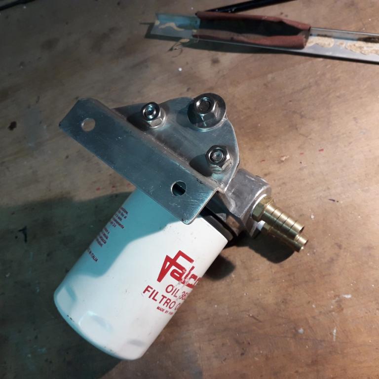

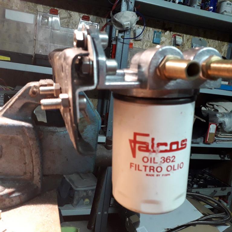

Re: Alternative Ölfilterbefestigung
Habe mir auch heute mal Gedanken um die Befestigung des Ölfilters gemacht.
Das angeschweißte Karosserieteil wollte ich nicht wegflexen, steht aber doch im Weg.
Ich habe eine Konsole aus Alu gebogen die mit dem Stoßstangenhalter verschraubt wird und den Filterträger aufnehmen kann.
Bei den Mexen sehen die Halter anders aus wie bei älteren Modellen, aber unmöglich ist nix.
Hab mich da an Veedees Variante orientiert der da eine sehr gute Basis geschaffen hat.
