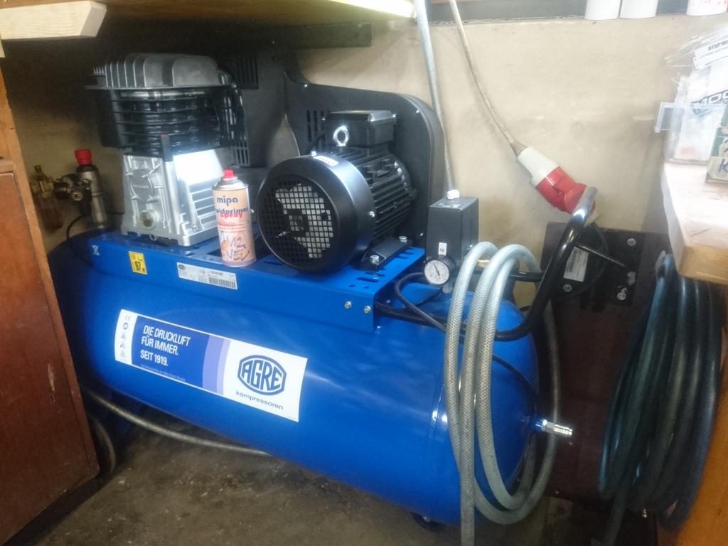

Hatte seit 18 Jahren, bis vor 2 Wochen mit meinem 3PS/380V und 100L Kessel das Auslangen gefunden, für die normalen Sachen, wie VeeDee schrieb (lieferte ca 260L)
Jetzt kam ein Neuer, weil der Alte doch schon sehr lange laufen musste, um den Druck zu erzeugen (ist halt etwas ausgeleiert), aber läuft noch.
Der Neue ist die nächste Nummer grösser, also 5,5PS/380V und 200L Kessel. Weil ich mich in Sachen Sand-Glasperlen-Strahlen (evtl Soda) weiter einrichten werde (aber keine ganz grossen Sachen, wie Bodenplatte, etc., die lass ich im benachbarten Stahlbaubetrieb weiterhin machen).
Naja, 200L Kessel....ich musste dafür etwas Platz machen. Aber hat sich ausgezahlt, kein Vergleich. Im Moment zwar nur Arbeiten mit Druclkuftschleifer, etc. aber das Ding läuft deutlich später an (1/2 Zeit geschätzt) und viel schneller voll (liefert 390L).
Also, wenn möglich, grösser kaufen, nicht unter 100L würde ich meinen.
:character-oldtimer:
Das ist der Neue, Agre 4800D. Schnäppchenpreis.
https://www.zgonc.at/qualitats-kompress ... 800-d.html
Der dicke Neue mit 200L.

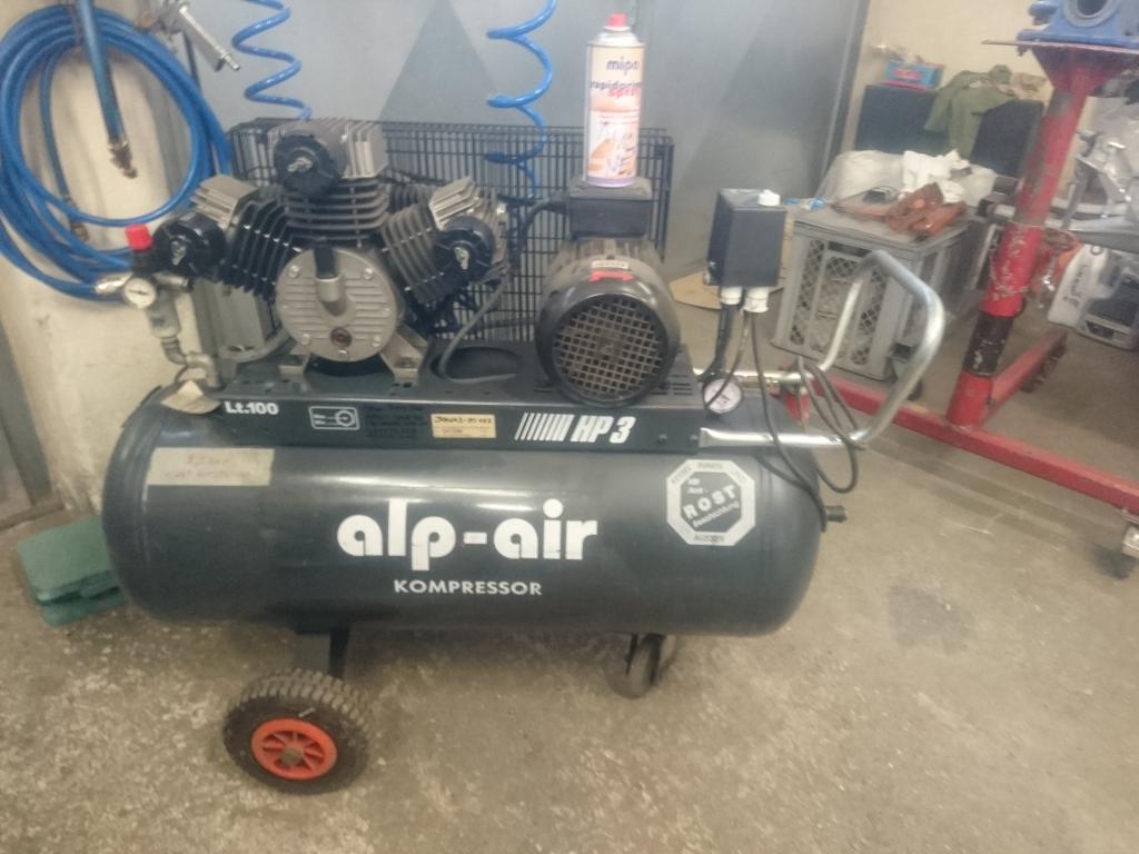

Dreizylinder, 3PS,100L. Der Alte. Kommt ins Carport und wir mit dem Neuen zusammengeschlossen, zum Strahlen. Insgesamt 300L in beiden Kesseln.
