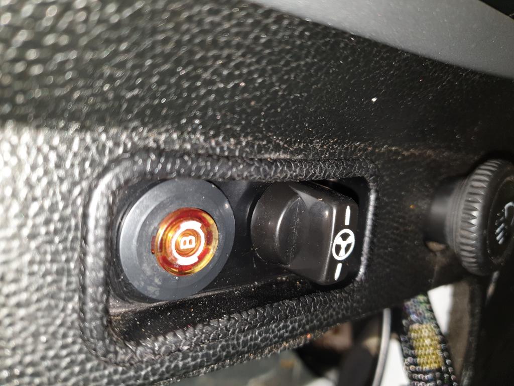

Hallo Leute,
heute brauche ich Montagetipps für den Gebläseschalter eines ungepolsterten Armaturenbrettes am 1302,
Wo sitzt er? Unten links oder oben ?
Hat der Schalter ein Gewinde im Gegensatz zum gepolsterten Armaturenbrett?
Welcher Knopf wurde verbaut?
Wenn eine Mutter verwendet wurde, welche mit Sechskant oder wie bei den alten mit Schlitzen?
Unterlegscheibe aus Kunststoff ?

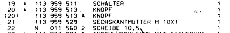

der Gebläseschalter ist baugleich mit dem im gepolsterten Amateurenbrett, die Position ist auch identisch

Kommt da noch eine Scheibe dazwischen? Der Abstand ist sonst bestimmt zu groß.
Beiträge: 6697
Re: Gebäseschalter 1303 ohne Polster
https://www.volkswagen-classic-parts.de ... .html#/620
Seite/Teil 71
Schalter 2.png (51.3 KiB) 1434 mal betrachtet
es gibt dort keine Unterschiede, in der Amaturenabdeckung ist der Schalter versenkt und deshalb identisch
