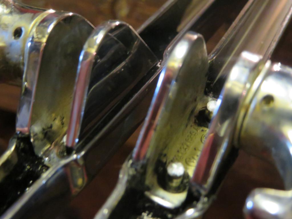

- Alu-Blechniet nachher (links), rechts Stahlniet original
- IMG_5381.JPG (82.63 KiB) 3335 mal betrachtet

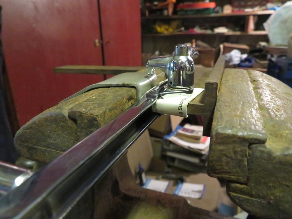

- "Nietvorrichtung" Schraubstock und Anschlagwinkel
- IMG_5372.JPG (76.44 KiB) 3335 mal betrachtet

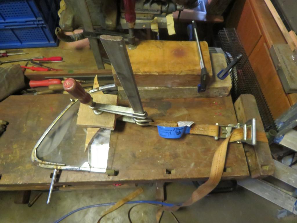

Achso ja,
Scheibe rausholen
- Glas geschützt von zwei Gummimattenstücken mit Schraubzwinge einspannen, eher weiter unten richtung Vorreiber, dort hängts am meisten.
- den Chromrahmen oben und unten gegen Zugrichtung geeignet festhalten (Hartholzklötze auf Brett schrauben z.B.)
- dann hab ich mit einem Spannband an der Schraubzwinge gezogen
- dabei Chromrahmen an Ober- und Unterseite gegen "Aufbiegen" sichern (ggf. weitere Klötze dazu auf Brett verschrauben..)
Hab auch schonmal ein Glas was ich woanders benötigt habe von Hand nach und nach rausgezogen ohne gegen Aufbiegen zu sichern, das würde ich bei einem noch rettbaren Rahmen nicht empfehlen.
Scheibe rausholen

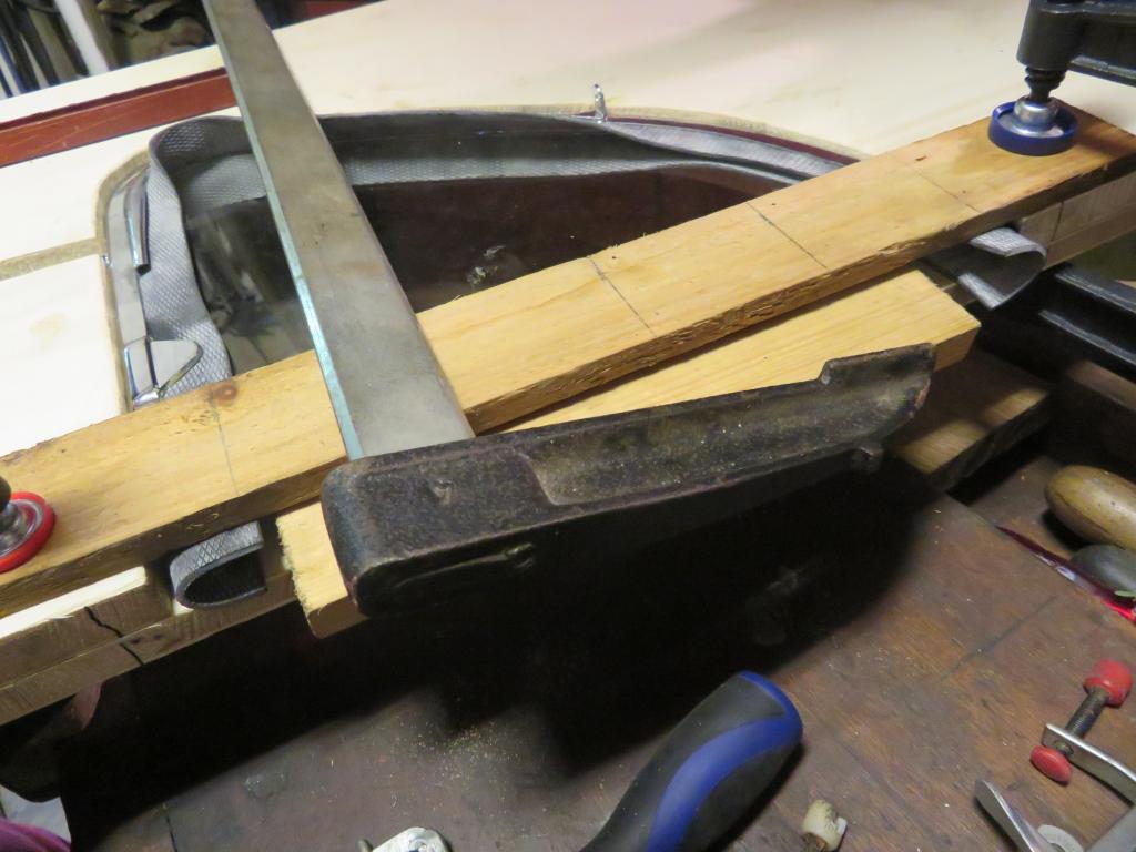

Re: Vorreiber beim Ovali wechseln
Hab das Foto gefunden - hier ist das Prinzip zu sehen
Wenn der Rahmen rettbar ist, gibts hier bestimmt in Sachen Material des Gegenhalters und Sichern gegen Aufbiegen noch "Chancen"
Zudem entgegen Foto besser weiter unten am Glas ziehen, oben wirds schneller locker.
