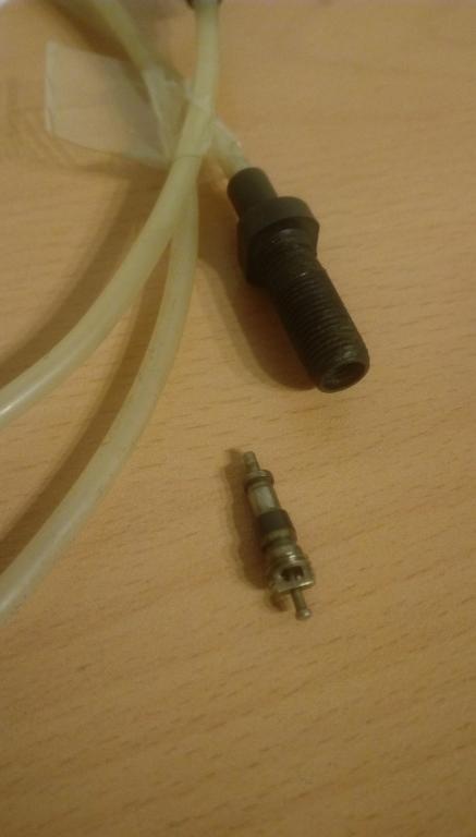

im Schlauch vom Reserverad zum Behälter sitzt ein Ventil. Wie wird das Ventil montiert und habe ich überhaupt das Richtige?
Wenn ich das Ventil nämlich ganz eindrehe, kann ich den Pin nicht mehr runter drücken und somit keine Luft im Behälter. Schraube ich das Ventil nicht Bus zum Anschlag rein, ist es natürlich nicht dicht.

Es ist schon das richtige Ventil, allerdings kann es sein, dass das Kunststoffteil aufgeweitet ist und /oder der Dichtring am Ventil nicht mehr dick genug ist. Von daher einfach einen neuen Ventileinsatz ausprobieren. Im Reifenhandel solltest Du fündig werden.
