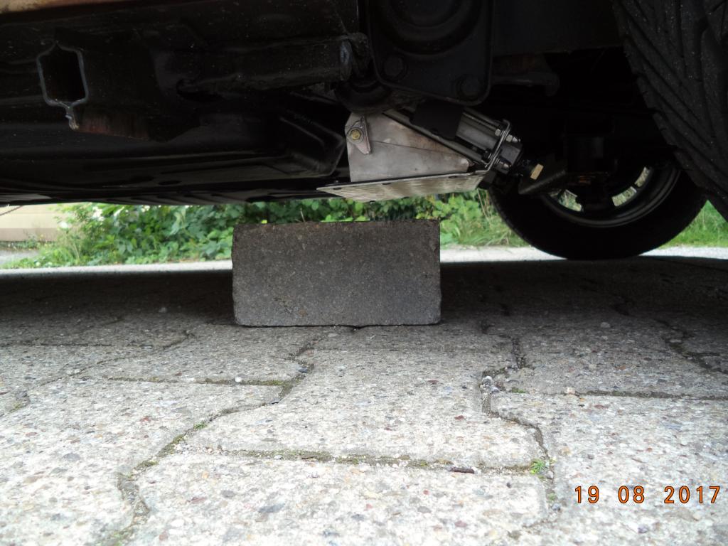

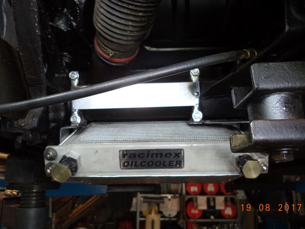

Ich habe einen normalen Racimexkühler genommen. Dazu etwas Alublech als Luftführung.
Bodenfreiheit ist auch gegeben und die Kühlwirkung ist sehr gut. Ein kleinerer hätte es auch getan. Das schreibe ich aber den Luftführungen zu. So freifliegend ohne irgendeine Luftführung würde ich das nicht montieren.
Re: Luft und Ölkühlung bei einem 1776 welche Kombi ist sinnv
Genau, das ist Serienhöhe beim Texaner. Der funktioniert besser als meiner vorn an der Stoßstange. Dafür gibt es aber da keine Steinschläge, wo der Ölkühler sitzt
Genau das hätte ich vergessen, dass du bei der Goldperle den Ölkühler vorne unter der Stoßstange hast.
Wenn der dann noch ein dicker AKG Kühler ist, kannst den auch als Rammschutz verwenden.
