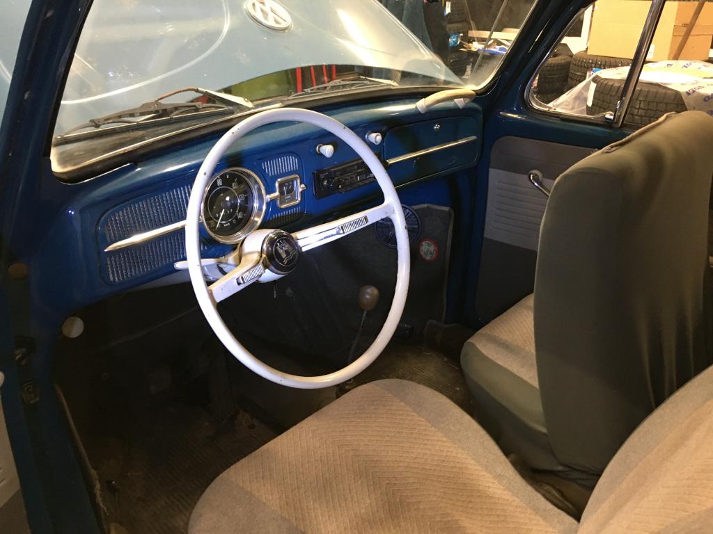

Ich habe ihn mir so gut es ging angesehen und ein paar Fotos gemacht. Man muss sagen, die Fotos sind vor allem von den Schwachstellen. Die guten Dinge hab ich leider nicht auf Bildern. Er ist zb. innen wirklich in gutem Zustand. der Fahrzeughimmel sieht aus wie neu. und die Sitze sind auch gut!

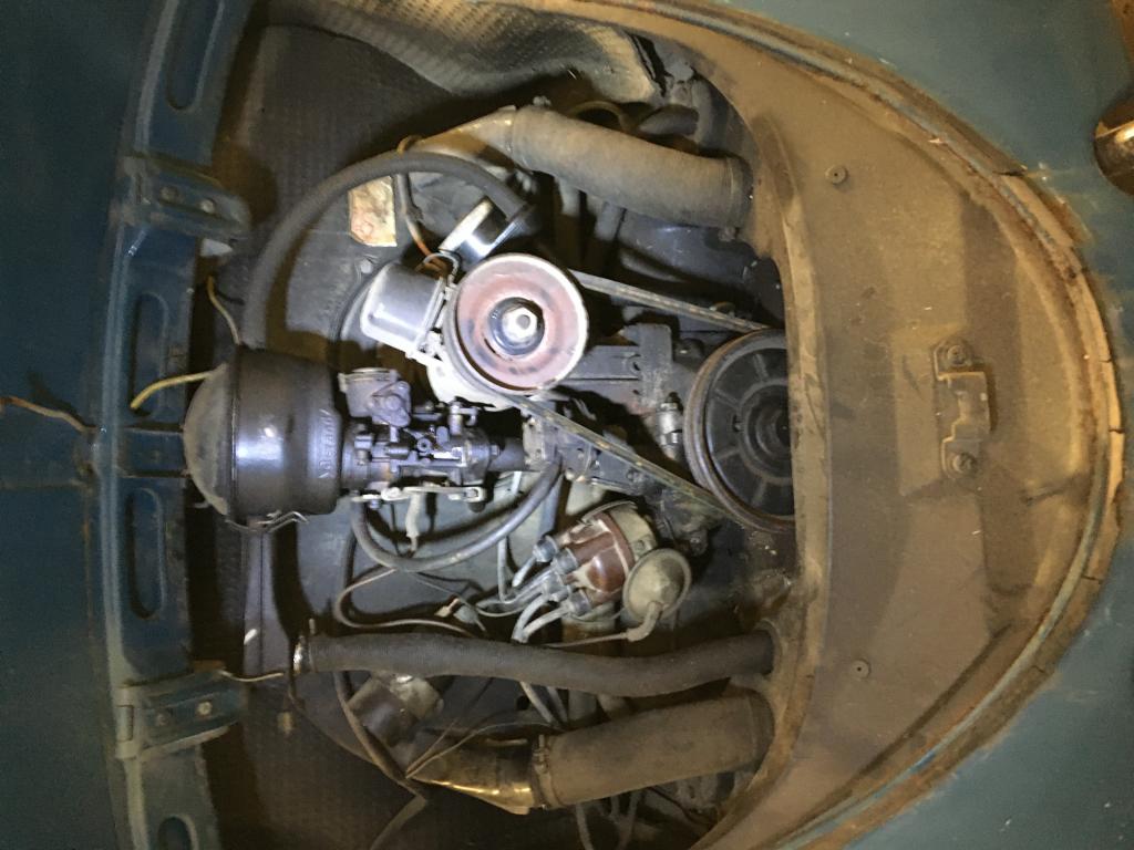

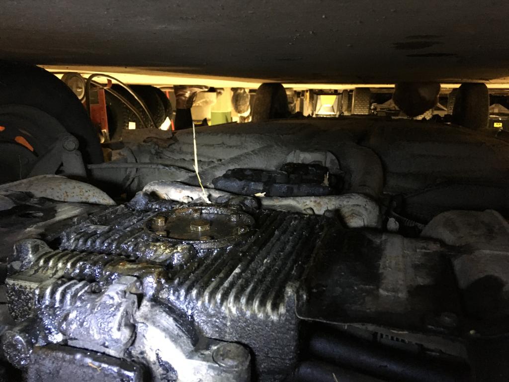

Der kalte Motor sprang sofort (!!) an - wirklich in der ersten Sekunde. Getriebe konnte ich nicht prüfen, laut Aussage des wirklich freundlichen BEsitzer läuft es aber gut. Motor ist etwas Ölfeucht.

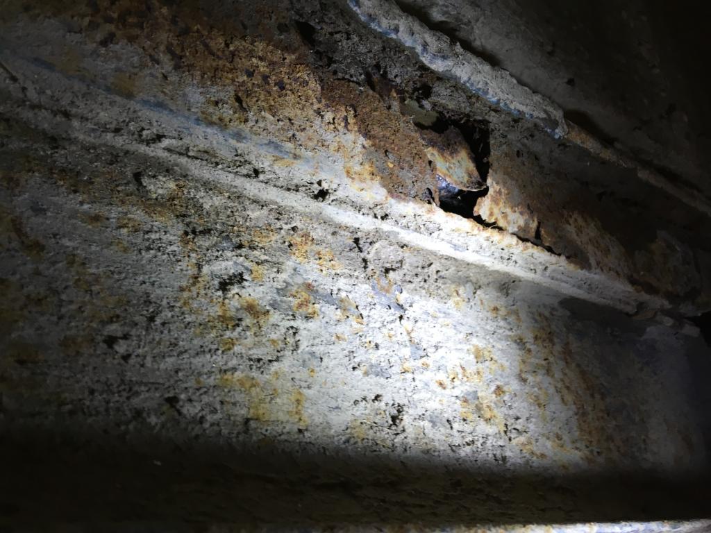

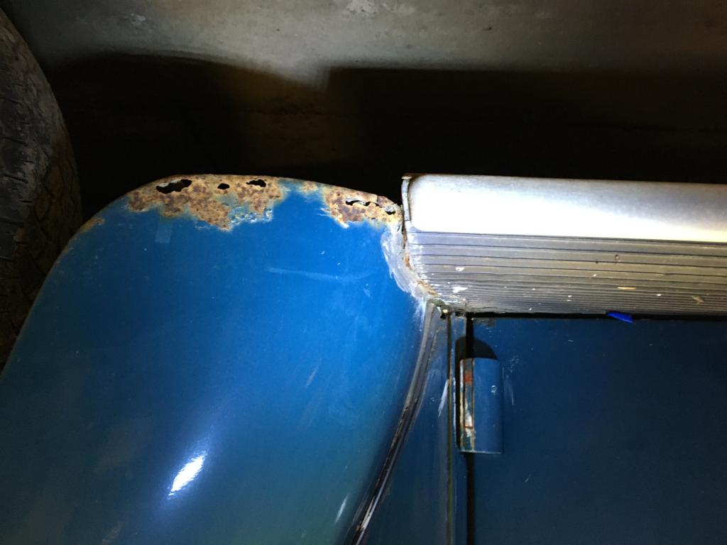

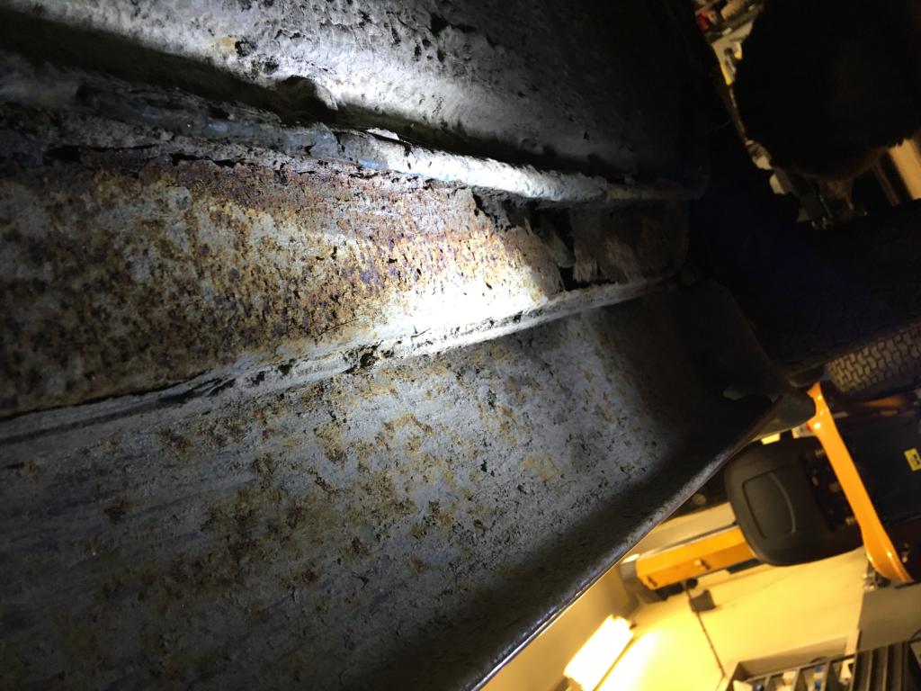

Hier kommen jetzt dir Fotos von den schlechten Stellen. Das schlimmste scheint mir das Trittbrett links zu sein, wo ein Loch vorhanden ist.

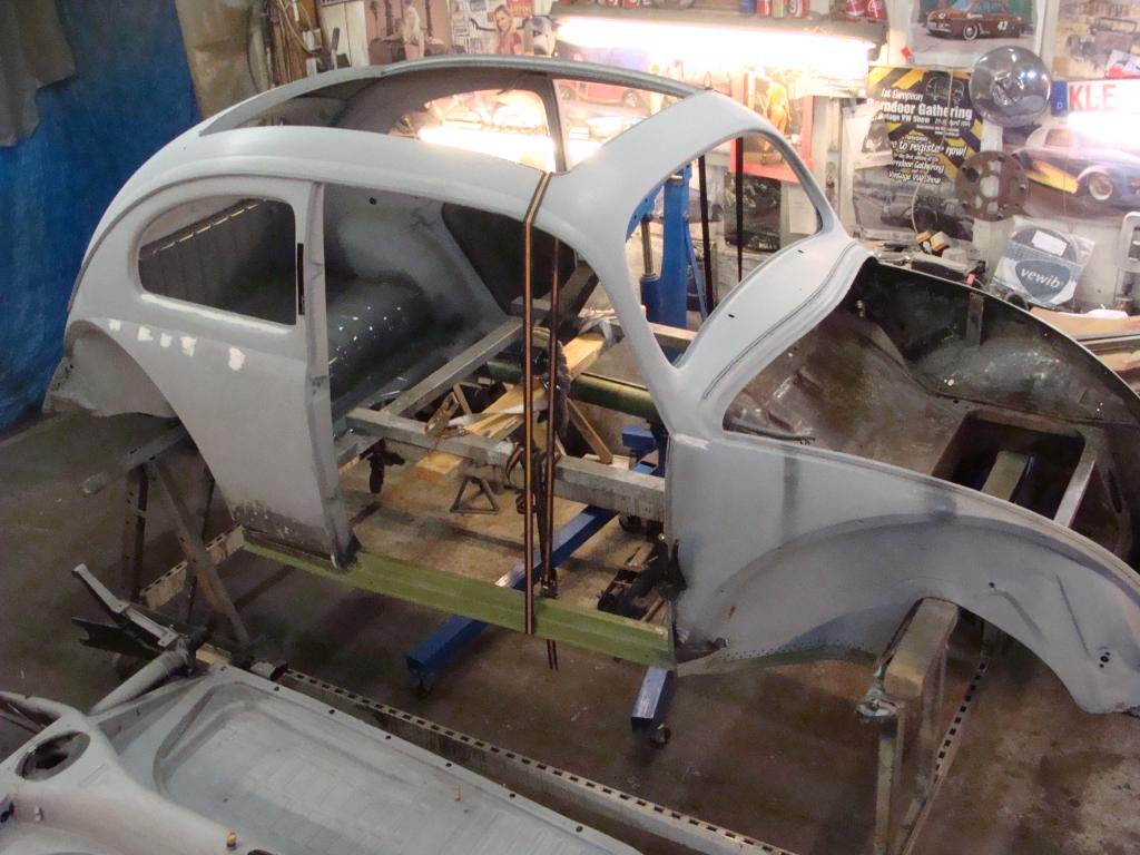

da ist der ganze Holm durchgegammelt . Den wirst du wohl tauschen müssen . Und das ist nicht mal eben so gemacht . Sieht dann wie bei meinem Ovali aus .
- Sony23.11.19 027.JPG (101.73 KiB) 5723 mal betrachtet

Hallo, der ist sicher an allen typischen Stellen durchgerostet dh es kostet dich 10 bis 20 k an Blecharbeit in Fachbetrieb ... innen sind nicht original Sitz Polster, Radio Lautsprecher gebastel u Tacho nicht original. Da ist eine Vollresto fällig...

(zu den Sitzpolstern, da sind die originalen unter diesen Sitzbezügen vorhanden. ohne Löcher).
Aber der durchrostete Holm ist wohl das Ausschlusskriterium. Die anderen typischen Stellen (Rahmenspitzen, Aufnahme Stoßstangen, Reserveradmulde) waren eigentlich alle gut. Aber ja, sicher findet man bei dem noch das eine oder andere Rostnest.

schwedenkäfer hat geschrieben: Der kalte Motor sprang sofort (!!) an - wirklich in der ersten Sekunde. Getriebe konnte ich nicht prüfen, laut Aussage des wirklich freundlichen BEsitzer läuft es aber gut.
Dann lief er kurz zuvor.
Bei mir dauert es nach der Winterpause eine Minute, bis die Benzinpumpe vom Tank angesaugt und die Schwimmerkammer gefüllt hat.
