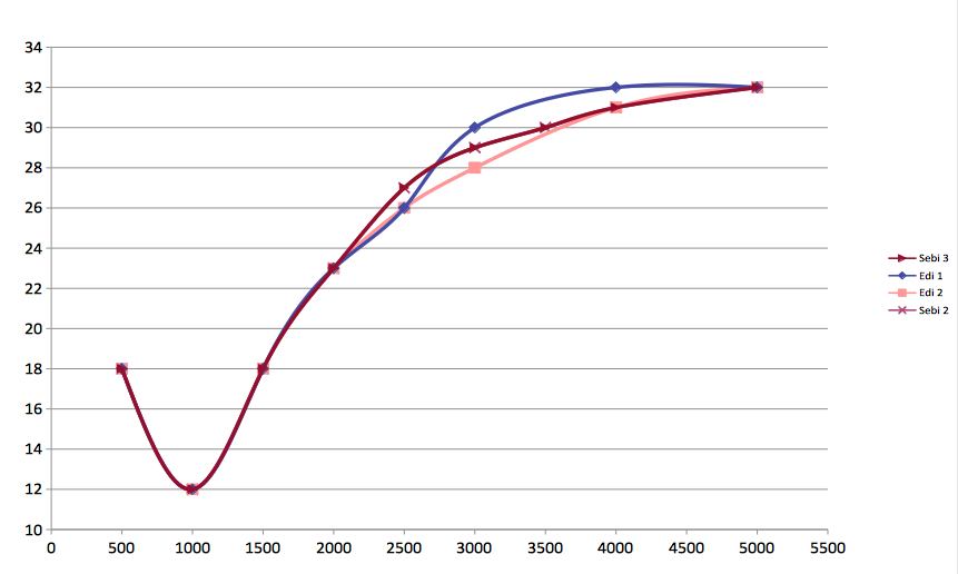

Was ich vergessen habe, Zündung ist von 123 Tune mit aktuell folgender Kurve:
500 18
1000 12
1500 18
2000 23
2500 27
3000 29
3500 30
4000 31
5000 32
Ich muss bei 3.500 rpm bei 30° bleiben, hatte anfangs mehr, da gab es bei der Abstimmung bei Volllast am Berg sonst klingeln.
Angefügt die verschiedenen Zündkurven, aktuell ist Sebi3:

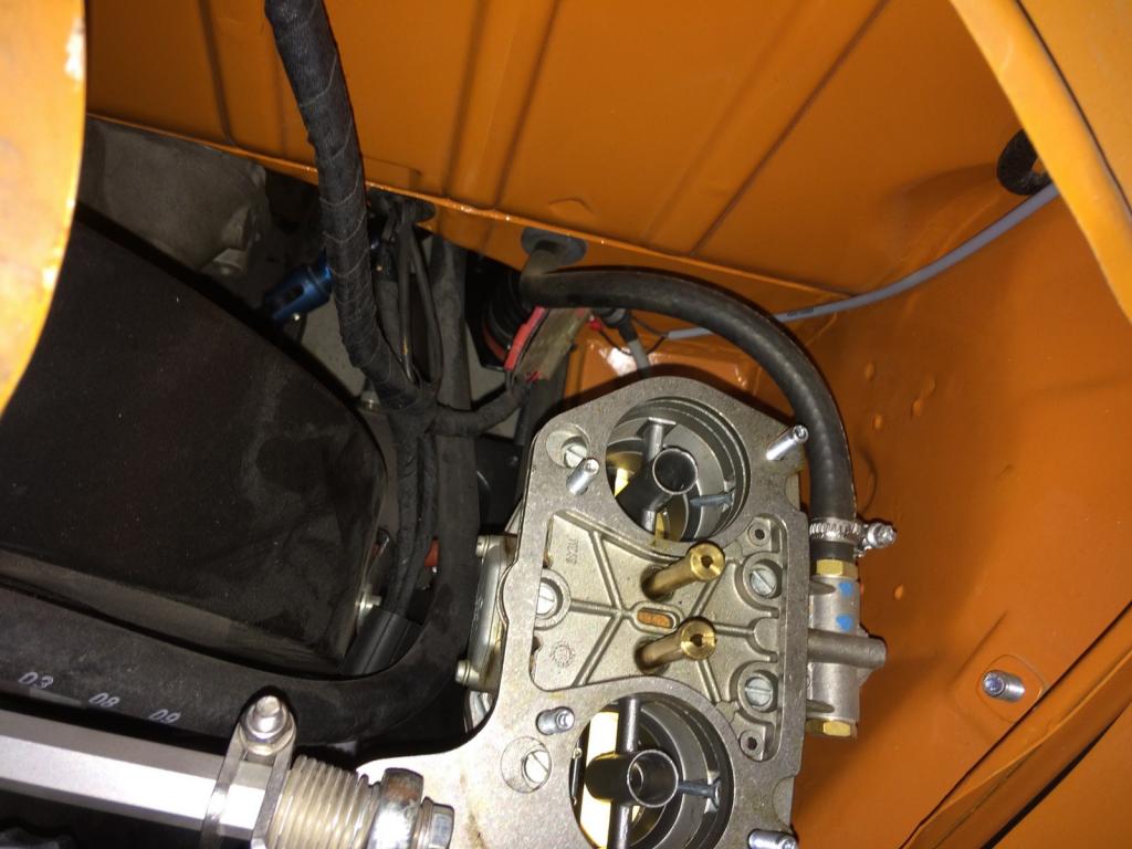

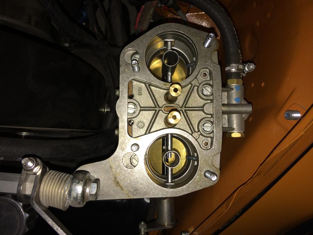

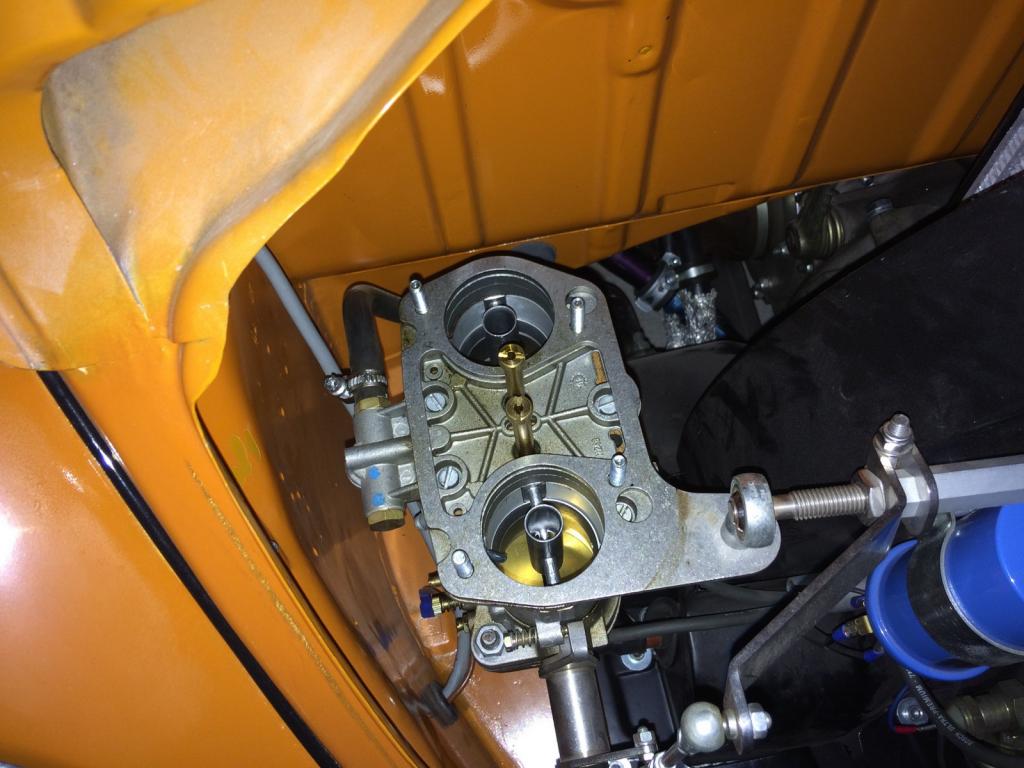

Dachte ich mir schon, dass ihr diese Info braucht. Hab die leider aktuell nicht zur Hand und nie gemessen...
Helfen diese Bilder und man kann die Größe eindeutig erkennen, oder chancenlos? Ausbauen messen..

öhm... sind die überhaupt richtig rum drin?

Nochmal zwei Bilder...armin hat geschrieben:öhm... sind die überhaupt richtig rum drin?

Lambda 0,9 ist nicht fett...wenn er da klingelt besser nen Grad Zündung weniger versuchen...

Venturis sehen nach 42mm+ aus kann man auch eingebaut mit verlängerter Schieblehre etc. messen.
