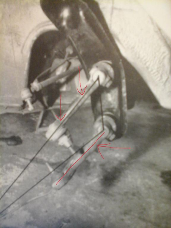

hat er so wie im Bild der Bodengruppen Therapie . Dort ist nur ein merkwürdiges Dreieck eingezeichnet ( da beziehen sich scheinbar alle drauf )
Beim oberen Tragarm geht der Strich mittig durch bis zum Gelenk, im unteren Tragarm bis übers Gummi vom Zapfen .
Für mich sind beide Tragarme ziemlich parallel.

Danke für den Hinweis, dass Bild und die Thematik kenne ich und habe es auch umgesetztFeinbein hat geschrieben: Anderes Thema: Hast Du die VVA gemäß Bodengruppentherapie ausgerichtet?

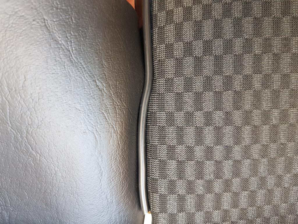

Ich habe euren Rat befolgt und war nun gestern doch beim Sattler und habe mal vorsichtig angefragt was der Spaß mich kosten würde.
Antwort: 1100-1300€ für zwei Sitze mit Kopfstützen und die Rückbank Sitz/Rückenteil, in Stoff + Kunnstleder
Jetzt wäre meine Frage ist das angemessen ? Was habt ihr für eure Sitze bezahlt ?
Das ist aber auch nur die halbe Wahrheit, zum einen ist der Preis nur für Material was er auf Lager hat und zum anderen fehlen da noch alle Polster / Formteile !
Er hat mir mal eine Probe mitgegeben die nicht schlecht ist, mich jetzt aber auch nicht umhaut...

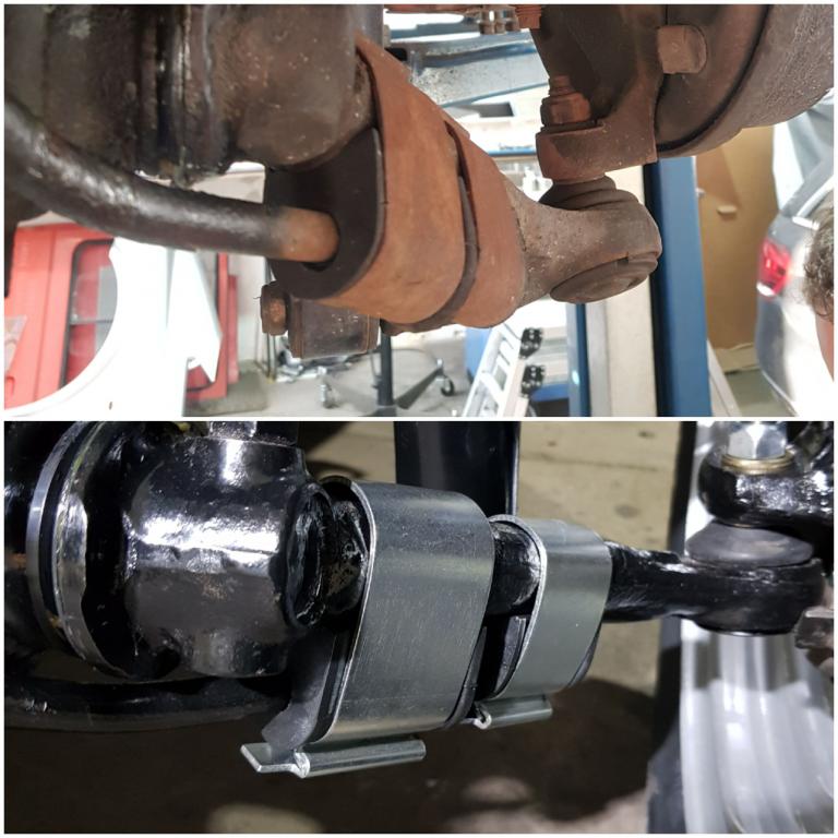

Ansonsten habe ich zwischenzeitlich paar Karosseriearbeiten erledigt, Felgen wurden gestrahlt und lackiert, und die Vorderachse zusammen gebaut, dabei ist mir aufgefallen, dass in mehreren Anleitungen die "klammer" der Stabigummis mit der Öffnung nach unten zeigt, die von mir ausgebauten hatten die Öffnung oben !!
Gibt es Unterschiede? Oder ist es evtl sogar egal ?
Was mir noch aufgefallen ist, an der Oberseite war noch eine art markierungspunkt, hat der eine Bedeutung?
(Die Nasen vom Spannbügel würde ich umschlagen wenn ich weiß das ich sie richtig verbaut habe)

die Nase an der Stabibefestigung musst noch umbiegen sonst rutscht die Klemmung wieder runter

Klammern bzw. Öffnung wie bei Dir nach unten... so ist zumindest vom Werk.
Ist andersrum auch schwierig die Nasen umzuschlagen

Irgendjemand hat es geschafftD.K. hat geschrieben:Klammern bzw. Öffnung wie bei Dir nach unten... so ist zumindest vom Werk.
Danke für die Antwort, ich vertraue dem Rep-Handbuch auch mehr als den Vorbesitzern und Schraubern aus 36 Jahren
