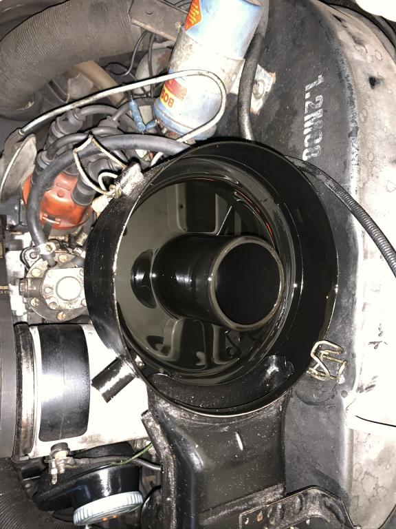

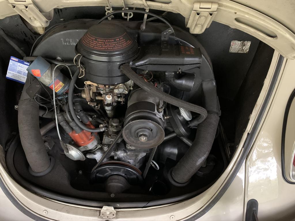

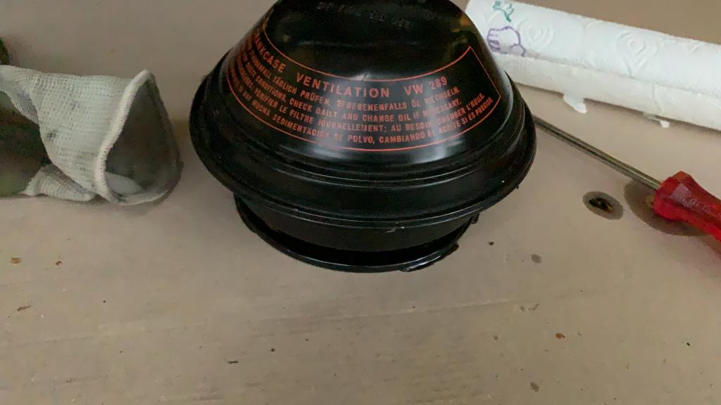

Hallo Liebe Käfer-Freunde,

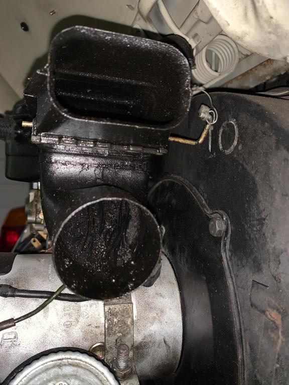

ich besitze eine 1300er-Käfer, Baujahr 1971. Als ich letztens das Motoröl auffüllen wollte, merkte ich plötzlich, dass sämtliche Teile, welche sich unterhalb der Auslässe der Kurbelgehäusentlüftung befanden, mit einem Ölfilm beschmiert waren. Somit war auch der Deckel vom Öleinfüllstutzen sehr schmierig. Außerdem war ich verwundert, dass ich bereits wieder Öl auffüllen musste (leider weiß ich nicht mehr, wie viele Kilometer ich in der Zwischenzeit gefahren bin). Beim seitlichen hineinschauen in die KGE fiel mir sofort auf, dass sich dort ein „Öl-Modder“ angesammelt hatte und das Öl vermutlich hier herausgelaufen ist (Bilder anbei).
Meine Frage ist nun, was die Ursache des Problems sein könnte. Ist es möglich, dass der Mechanismus für den Ölbadluftfilter defekt ist oder muss einfach nur das Öl ausgetauscht werden?

mal bei laufendem Motor den Kurbelgehäuseentlüftungsschlauch abziehen, im Kalten wie auch im warmen Zustand. Ein Hauch von Ölnebel darf aus dem Gehäuse austreten. Bei mehr als einen Hauch hast ein größeres Problem
du hast im übrigen einen Ölbadluftfilter, einiges ist schon mal normal, evtl fehlt das Netz
der Vergaser ist sauber?
für mich sieht es eigentlich so aus als wenn das Öl von der Vorwärmung unter Zylinder 1/2 kommt

Jürgen hat Recht.Genauso vorgehen.Desweiteren.
Wer weiß schon wann das letzte Mal der Ölbadluftfilter richtig gereinigt wurde ! Ich würde den Ölbadluftfilter mit Waschbenzin reinigen und auch mal den Schlauch wechseln.Der wird innen auch nicht besser aussehen.
Frisches Öl wieder auffüllen net vergessen.
