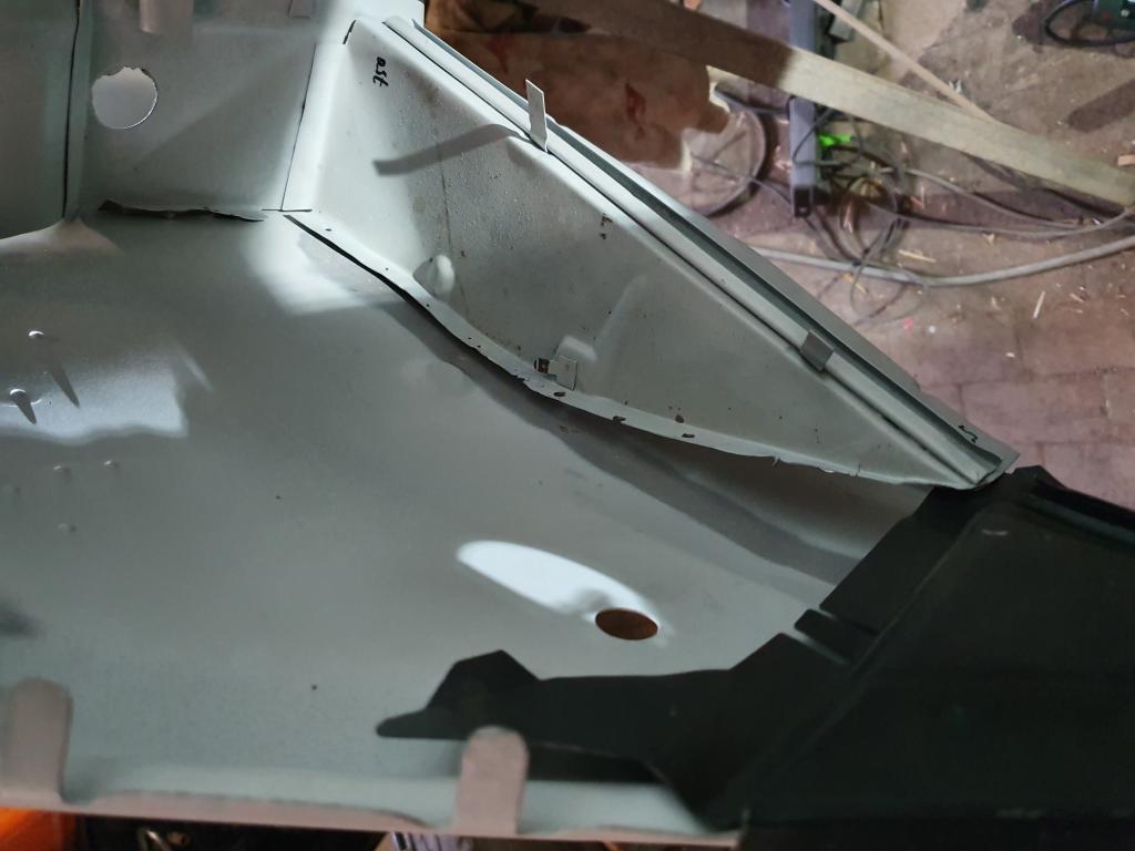

vielleicht ist ja jemand hier, der das schon einmal gehabt hat. Die Verstärkungsbleche passen nicht an das Seitenteil. Gibt es da verscheidene??

da gibt es in der Tat verschiedene Ausführungen, je nach Baujahr. Diese unterscheiden sich nicht nur durch die Anzahl der Sicken, sondern auch durch die Ecken.
Hier mal ein Link:
https://www.kaeferland-shop.de/karosser ... raumboden/

Alle angebotenen Bleche sind prinzipiell für den kurzen Vorderwagen und den 1302 gedacht. Beim 1303 ab Modelljahr 1975 und den späten Emden- und Brüssel-Fahrzeugen sind die Seitenteile anders geformt. Da hilft bei den Abdeckblechen nur Selberbauen.

Vielleicht hat ja jemand noch ein paar sauber rausgetrennte Gebrauchtteile im Angebot ??
Für Angebote bin ich offen....

Habe noch ein paar gut gebrauchte bekommen können, Danke an euch für die Hilfe.
Dann kann es ja jetzt weitergehen.
