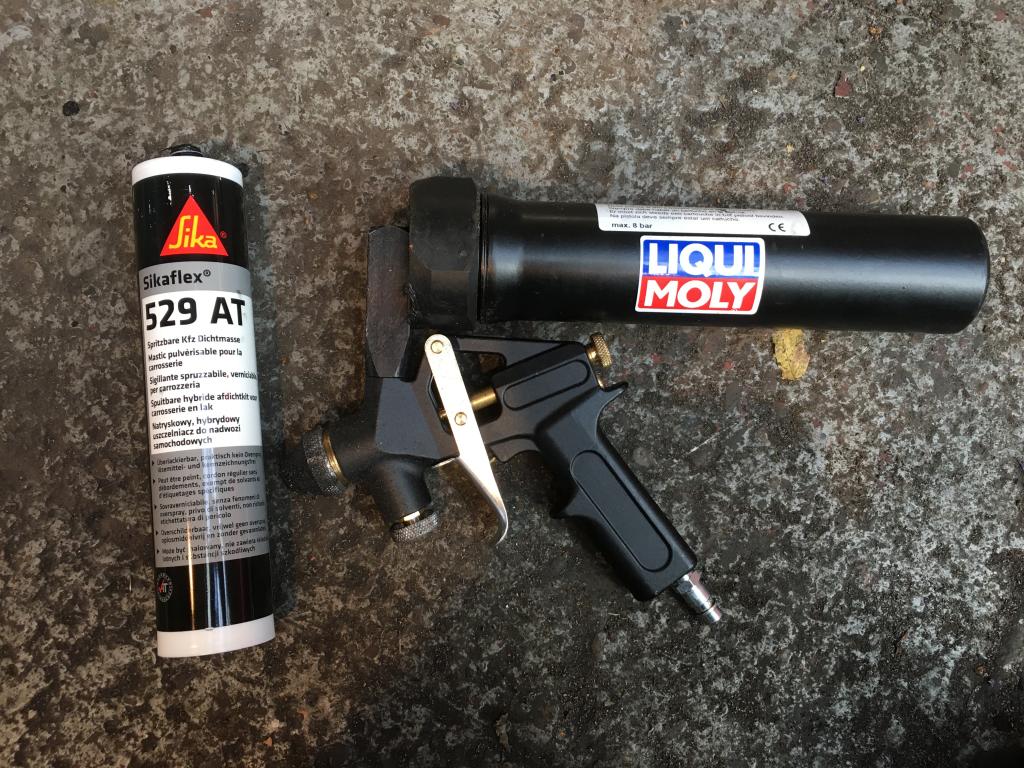

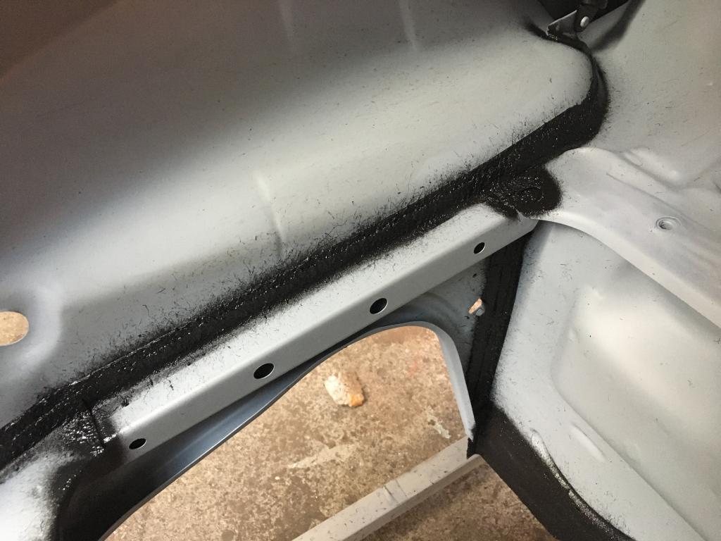

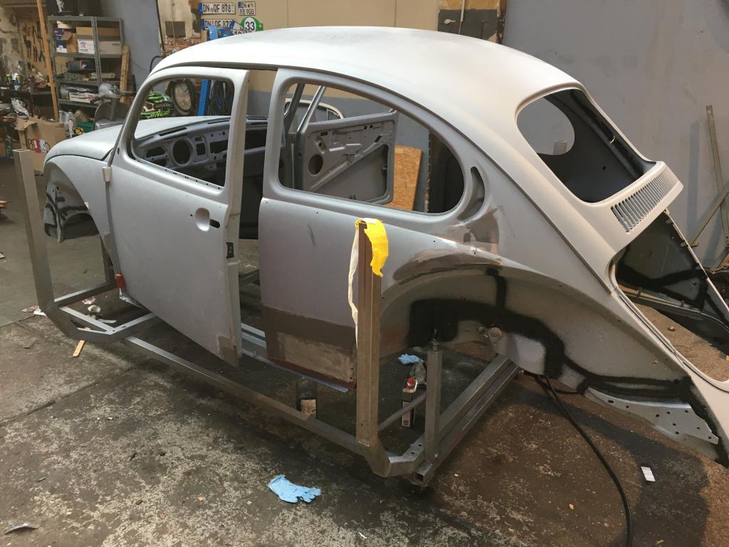

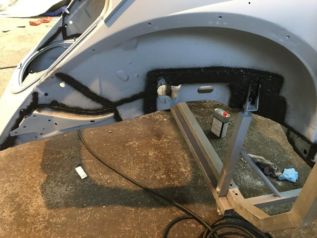

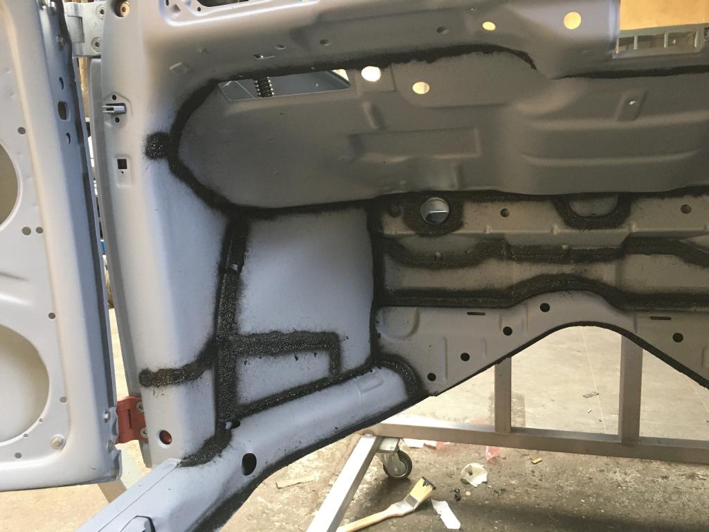

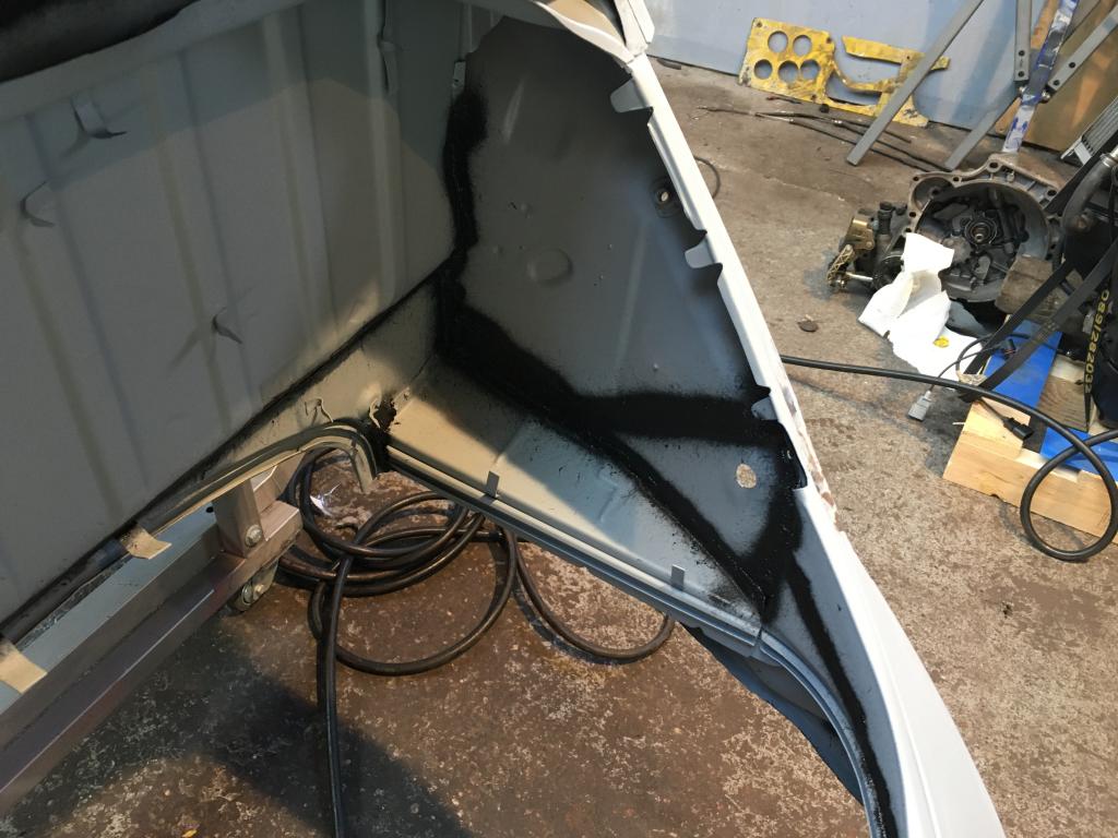

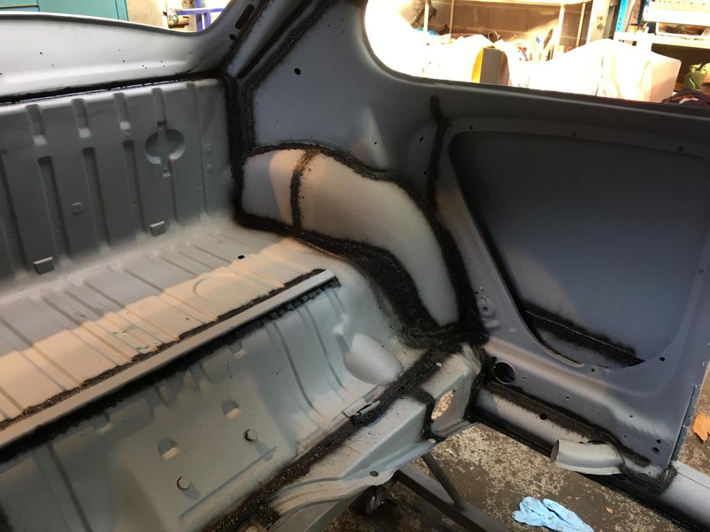

Heute habe ich die Nahtabdichtung aufgetragen.

wieso hast du das Zeug überall hingespritzt ? Im Sichtbereich ist das doch nicht so schön .
- Thomas B.
- Beiträge: 273
- Fahrzeug: Zündapp Bella 204
Re: Restauration Mexico Käfer
Ja ja noch lackiert.
Eigentlich ist das meiste nicht mehr sichtbar oder?
an der A-Säule ist das gut sichtbar . Da ist auch kein Teppich . Der fängt erst um die Ecke an .
Ja da hast Du natürlich recht.bugweiser hat geschrieben:an der A-Säule ist das gut sichtbar . Da ist auch kein Teppich . Der fängt erst um die Ecke an .
Da war ich wohl ein wenig übermotiviert
Danke für den Hinweis.
Muss ich dann noch mal entfernen.
meine überall wo Teppich oder Dämmstoff ist wäre mir das egal . Aber im Sichtbereich wo der Lack schön sein soll , muss es glatt sein
Ja sehe ich auch so.

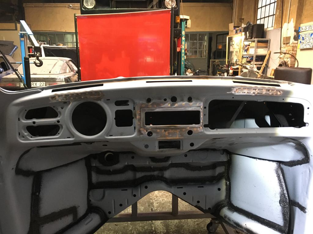

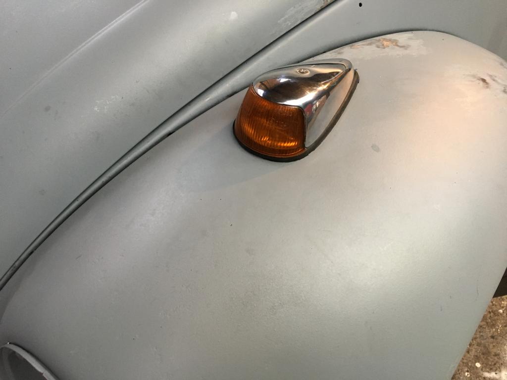

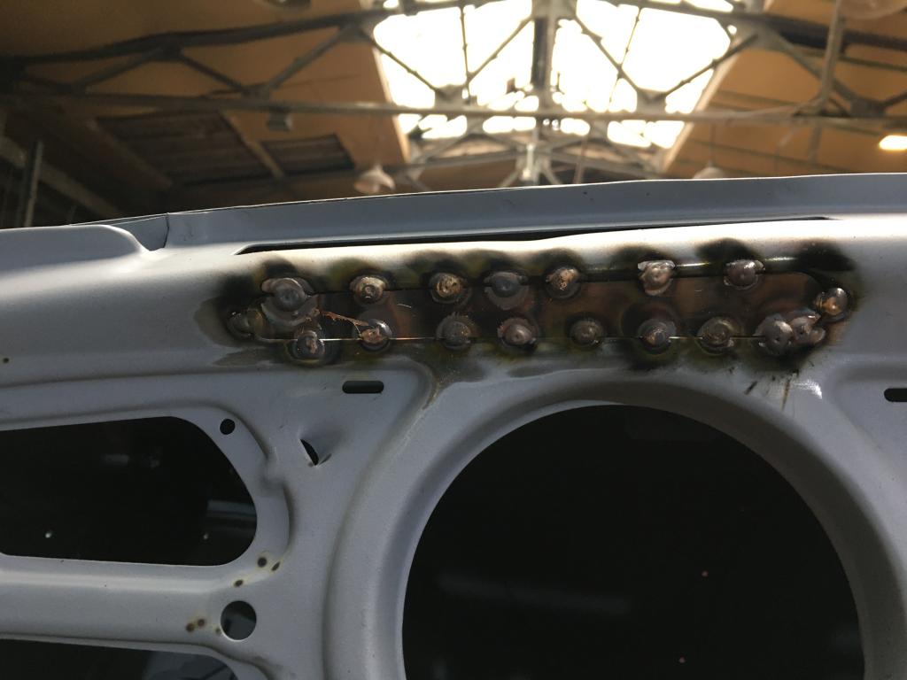

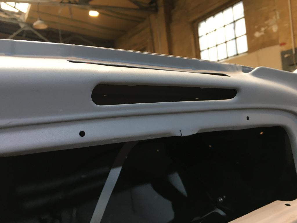

Habe den Feiertag für ein paar Anpassungsarbeiten genutzt.
Zunächst einmal den Radioschacht neu eingeschweißt.
Das Kunststoff Armaturenbrett soll ich mehr verbaut werden.
Deshalb wurden im dem Zuge noch 2 Lüftungsöffnungen zugeschweißt .
Und dann habe ich noch in die vorderen Kotflügel die Bohrungen für die Blinker gebohrt und angepasst.

Das sieht schon mal gut aus. Ich will ja nicht meckern, aber Warum hast du den Radioschacht so weit nach rechts eingesetzt?
Du musst auf jeden Fall einmal den Handschuhfachdeckel inklusive Schloß einbauen / einpassen. Ich musste bei mir oben am Blech ein Mini Blechstück einschweißen, weil der Schließer nicht einrasten wollte. Am besten auch den Handschuhfachkasten montieren, denn der Befestigungsblechstreifen verzieht alles beim festziehen. Die beiden Löcher neben dem Aschenbecher können eigentlich auch noch verschlossen werden, ich habe es leider nicht gemacht, vergessen.
Aber tolle Arbeit, wenn er erst mal lackiert ist, mach es wieder Riesen Spaß alles wieder zusammen zu bauen.
Gruß Volkert
Gruß Volkert
- Thomas B.
- Beiträge: 273
Bei der Position des Radioschacht habe ich mich an „alten“ Ausschnitt orientiert.
Dieser war auf der linken Seite noch „original“
Hmm merkwürdig.....
Die beiden Bohrungen kann ich noch schließen.
Den Deckel vom Handschuhfach werde ich auch mal montieren.
Guter Tipp.
Viele Grüsse
Thomas
Hmm merkwürdig.....
Guter Tipp.
Viele Grüsse
Thomas
Also ich würde den Radioschacht noch mal raus trennen und mittig setzen, da schaust du ewig drauf und ärgert dich. Jetzt ist es noch easy zu korrigieren.
Ich würde den Radioschacht um 180° drehen. Dann sollte es passen.Thomas B. hat geschrieben:Bei der Position des Radioschacht habe ich mich an „alten“ Ausschnitt orientiert.
