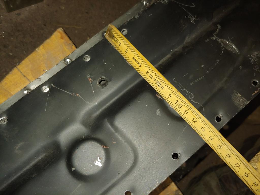

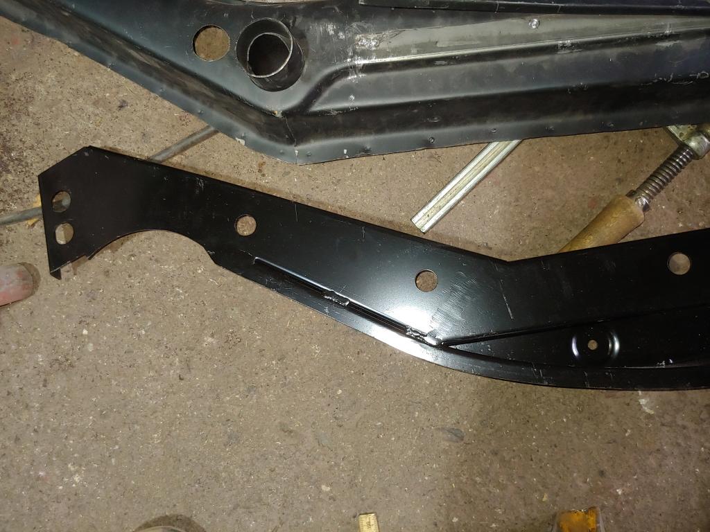

Habe heute mal versucht die Warmluftkanäle auf der BG zu verschrauben. Passen tut hier garnichts. :angry-cussingblack: Die Löcher stimmen nicht überein und der Kanal liegt an der Sitzschiene an.
Nun habe dich das Deckblech entfernt um die Muttern zu richten. Woran kann ich mich orientiren?
Irgendwie kommt es mir vor als wär dieser auch zu breit. Der alte ist nicht so breit und bildet eine U-Form. Oder kommt diese Form vom Holm?
Domi

Ich erkenne auf dem unteren Bild drei Holme in unterschiedlichen Stadien des Zerfalls. Als Referenz denkbar ungeeignet. Schau mal in Veedees Cabrio- und LV-Trööts.
Was für eine Bezugsquelle hast du für die Rep-Bleche genommen?
Gruß Burkhard

Ich kaufe vieles bei Käferland. Deshalb auch die übliche Passgenauigkeit. Memminger und co sind nicht drin.
Habe jetzt noch Holme bestellt und diese passen fast genau auf die BG. Daran würde ich jetzt den Kanal anpassen. Sind Kanal und Holm eigentlich gleich breit?
Mein Deckblech ist stellenweise deutlich breiter als dieser.
Ist der Kanal so breit wie die gekantete Stelle mittig oder ehr so breit wie im hinteren Bereich wo es keine Kante gibt?
Gruß Domi

Ich hab mal vor Jahren Original Heizkanäle und Verstärkungen verbaut dort waren beide gleich breit, liegt also an den Nachbauten.
Bei den Heizkanälen gibts auch verschiedene Blechdicken, 0,8 - 1,0 - 1,2 mm, je dicker desto besser ist ja klar, aber bei allen Nachbauten sollte man nacharbeiten, im Kanal sind nie die Verstärkungen drin im Bereich der Wagenheberaufnahme, auch sollte man den "Verkaufstauchlack" innen (aussen) auch entfernen und besseres auftragen vorm verschweißen.
VeeDee hier aus dem Forum ist ja Schweiß- und Blech Spezi, haste seine Beiträge schon durchgearbeitet?

Hallo Domi.
Versuche mal, originale VW-Mexico-Warmluftkanäle zu kriegen. Die passen und sind auch einigermaßen stabil. Lediglich das vordere Ende ist ca. 40mm länger, was problemlos angepasst werden kann.
Die Kanäle sind übrigens ohne Deckbleche. Ideal, um innen unter den A- und B-Säulen noch Verstärkungen einzusetzen. Deckbleche dann für den 02/03 bestellen, dann passt das.
