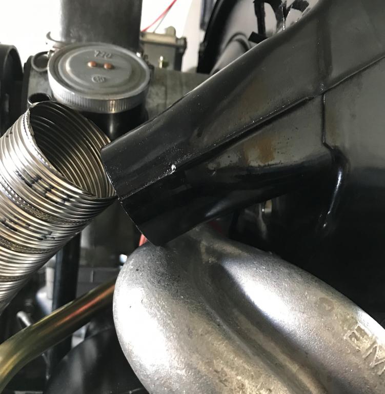

Ich habe den Einkanal Geblaesekasten auf einen Zweikanal Motor gepackt. Klar passt das nicht 100% ig.
Soll ich mit der Flex bei oder wie wuerdet ihr das loesen? Oder mit Knick im Rohr fahren?

Wollte schon den original Geblaesekasten weiter fahren. Flex geht ja immer aber wenn es mit den Dellen im Schlauch auch geht...
Oder soll man an den EMPI Ansaugern etwas Material weg nehmen?

Also bei Seriensaugrohren hatte ich das Problem noch nie!
Ich würde da mal das Problem bei Empi suchen;-)

Nimm doch ein wenig Blech von der Unterseite des Heizungsrohres weg, dann müsste der Flexschlauch
da drauf gehen. Sehen tut man danach nix mehr.
Der Grund dürfte, wie Lars schon sagte, die Empirohre sein.Aber ich würd da nicht dran rumflexen.

Ja, jedenfalls das Blech am Gebläsekasten bearbeiten. Würde es an der Unterseite wo es am Saugstutzen aufliegt soviel eindellen, dass der Schlauch vorbeigeht. Sollte noch genug Fläche überbleiben, um den Schlauch mit der Schelle dichtzubekommen.

Ok, danke! Dann werde ich heute mal mit dem Hammer bei gehen.
Warum traegt der EMPI Ansauger auch so auf? Gibt es da eigentlich was netteres?

Natürlich gibt's was besser Passendes: ORIGINALE
Vermutlich haben die EMPI Tuning Teile grössere Löcher.

Danke! Mit Dengeln hat es dann gepasst.
