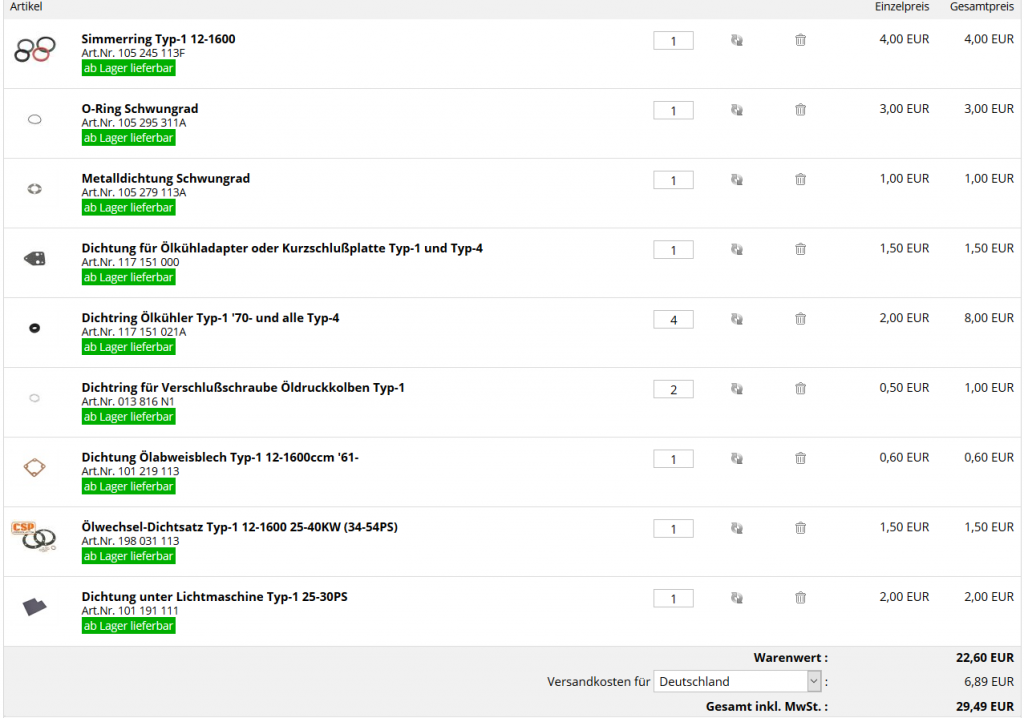

Das hier ist der Warenkorb bei CSP was ich bestellen würde,
ich finde die Dichtung für die Kurbelwelle nicht. Kann mir da jemand den Link schicken?
Was brauche ich noch? (Bitte mit Links)
Vielen Dank im Voraus für die Hilfe

Zu Deiner Bestelliste:
Pos1: Simmering, das ist der für die Kurbelwelle, der sitzt hinterm Schwungrad zwischen Gehäuse und Kurbelwelle.
Pos2: OK
Pos3: also der 13-1600 Motor braucht die Metalldichtung nicht, beim 1200 34 PS mein ich auch nicht, ist was für den -30 Ps Motor
Pos4: brauchst Du auch nicht, bei Serienölkühler.
Pos5: die 4 sind für den Serienölkühler und reichen
Pos6: OK
Pos7: brauchst Du 2x und das Blech auch besser Neu https://www.csp-shop.de/motor/oelabweis ... 3714a.html, es kommt erst ne Dichtung dann das Blech, dann wieder ne Dichtung und dann der Limasockel
Pos8: OK
Pos9: brauchst Du nicht beim 34 Ps nur beim -30 PS, steht ja auch dabei
evtl. wenn der Motor schonmal draussen ist, vorsichtshalber den Getriebesimmering mitbestellen
https://www.csp-shop.de/getriebe/dichtr ... 1346a.html
Ventildeckeldichtungen würde ich trotzdem auch holen man weiß ja nie, die können schnell mal undicht werden, dann hätte man direkt Ersatz da, kosten ja nicht die Welt.

Kurbelwellensimmering bitte den schwarzen bestellen und nicht den roten.
