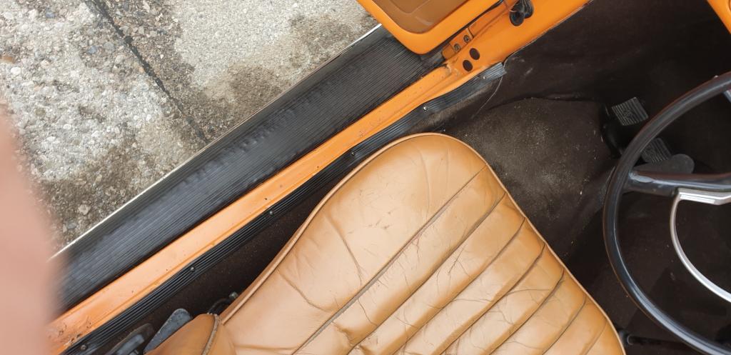

Schönen Abend,
jetzt gehe ich schön langsam den Innenraum an.
Ich möchte mir einen neuen Teppich verlegen.
Was ich jetzt entdeckte, bei mir fehlt die Schiene bei der Türe wo der Teppich runtergeschoben wird.
Habt ihr sowas schon gehabt, wie kann ich das jetzt lösen ?
Die jetztige Variante ist nicht gerade schön ;-)
lg Alex

nun da bleibt nicht viel....entweder das fehlende Blech zum Einklemmen der Teppichfassung je Seite
mit Schweißpunkten nachrüsten oder im Baumarkt nach einem passenden Teppichprofil suchen,
das stabiler und Löcher für Senkkopfschrauben hat.

Ich würde den Teppich dort einfassen lassen und mit vernünftigen Kleber befestigen.

... ich habe mir gedacht vielleicht kann es mit so einer leiste funktionieren.

Oh, das Teil kenne ich nicht.Schade.
Habe meinen Teppich mit einem Aluprofil damals befestigt.
Die Löcher und Senkungen musste ich selbst setzen, schaut aber nicht schlecht aus.

Die gibts bei Amazone. Ich dachte Löcher rein, und anschrauben wo die Originale war.
https://www.amazon.de/Bulk-Hardware-BH0 ... ZMQVMHVC78
Alternativ habe ich noch die gefunden ....
https://www.amazon.de/Teppich-Kantensch ... QDPNWQM39Z
