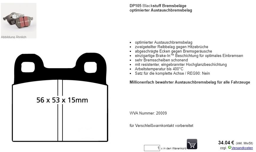

ist das dann dieser?
- Unbenannt.JPG (53.5 KiB) 3944 mal betrachtet
Re: was für Bremssättel sind bei der CSP-Bremse verbaut
Ja das sind sie
