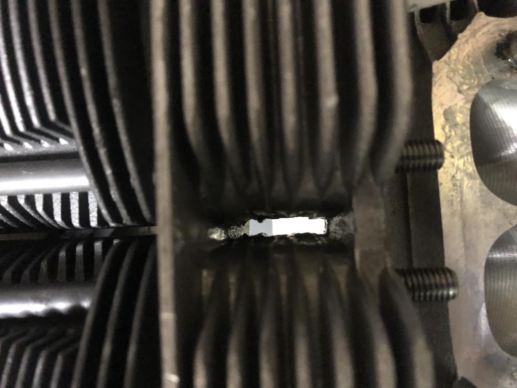

Siehe oben: der Motor wird aus größtenteils vorhandenen Komponenten gebaut. Sämtliche Kühlluftdurchbrüche der 044 Köpfe habe ich aber schon nachgearbeitet.

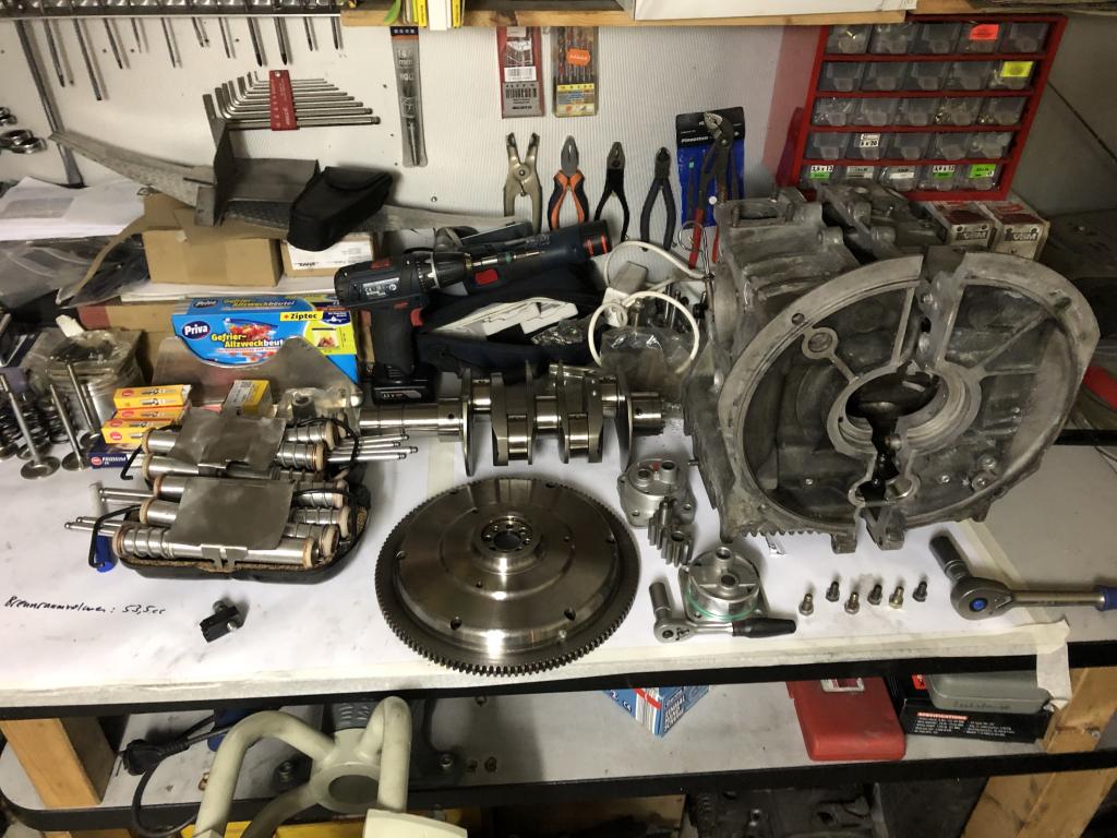

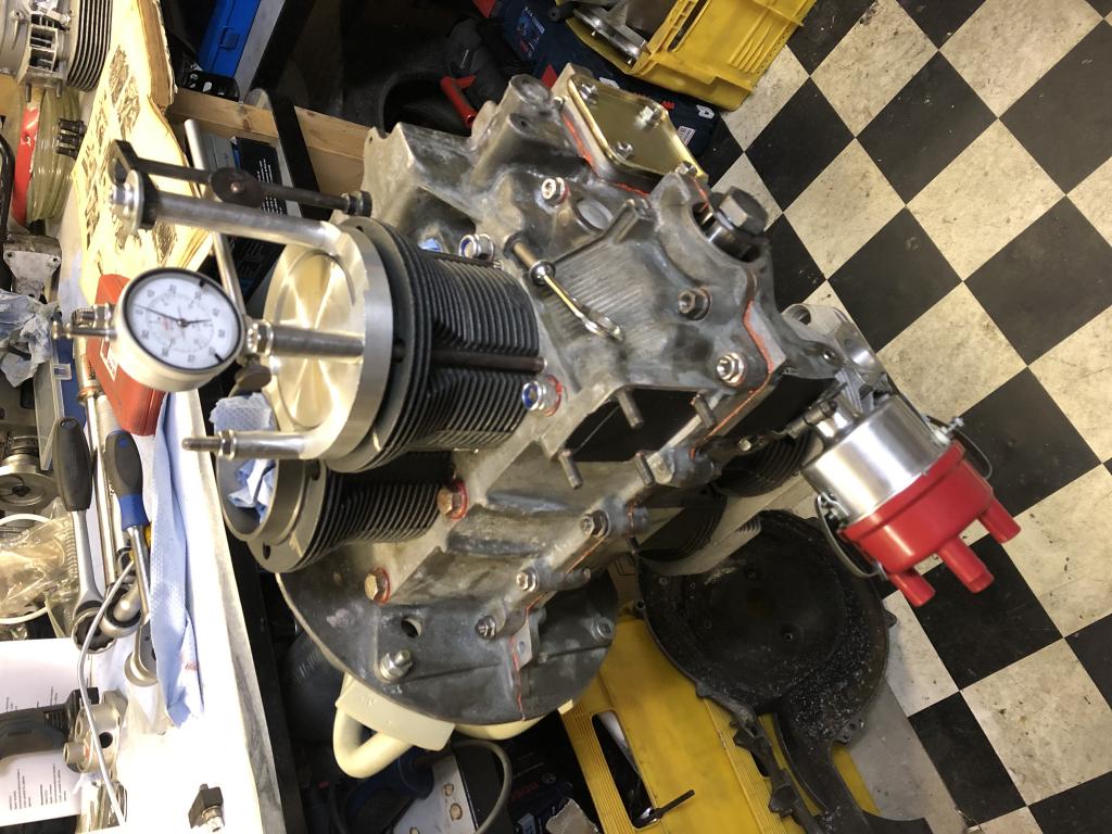

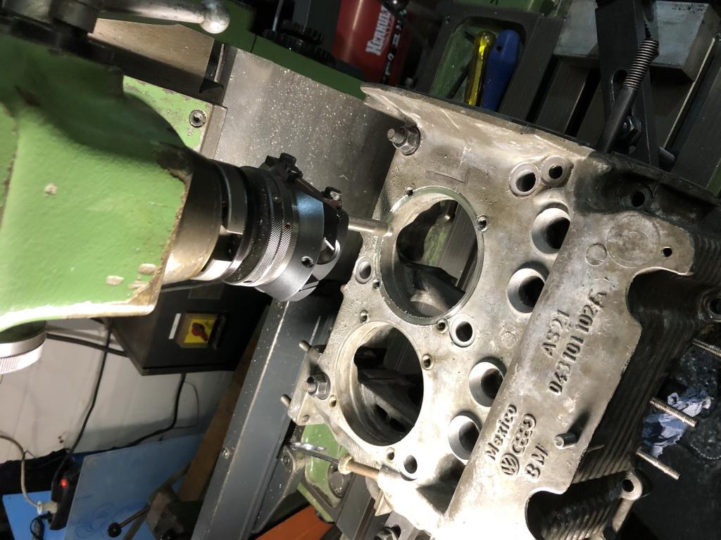

Hier ein paar Fotos:

armin hat geschrieben:Die AA-Perf. Zylinder, zumindest die 92mm dickwandigen, sind übrigens zu lang für die 78,4mm Kurbelwelle. Ich hatte mit der gleichen KW, also von CB-Perf. einen Kolbenrückstand von ca. 2,2mm. Musste ich deshalb abdrehen lassen. Hätte ich es vorher gewusst, dann hätte ich die 80mm-KW von AA-Perf. genommen. Die passt da dann perfekt.Kann bei 94mm nat. anders sein.
Ich nehme an, dass das der Grund ist, weshalb der Herr Orra in seinem Lädchen zwei verschiedene 90,5 Kolben-Zylinder anbietet. Also für 78mm und für 82mm Hub.
Genau das haben wir letzte Woche im Tempel beim Epplema montiert.
78,4er Okrasawelle mit Serienpleuel mit dickwandigen 92x82mm.
Passte perfekt mit 1,4mm Kolbenrückstand.Auflagen waren vernünftig geplant und dann passt das sehr sehr gut.Wer sicher gehen will nimmt 5,5er Pleuel.Das finde ich persönlich auch besser und man muss ca. das Unterlegen was aus dem Kopf rausgenommen wurde.

Ich kann nicht gut genug schreiben um alles aufzuzählen was MIR dadran nicht gefällt.
Das krasseste sind die Vergaser "ändern" durch grössere Venturies...dann das Bild wie du die Zylinderauflagen geplant hast...so machen das nur "Fuscher"...und so mancher "Motorenbauer" :lol:
