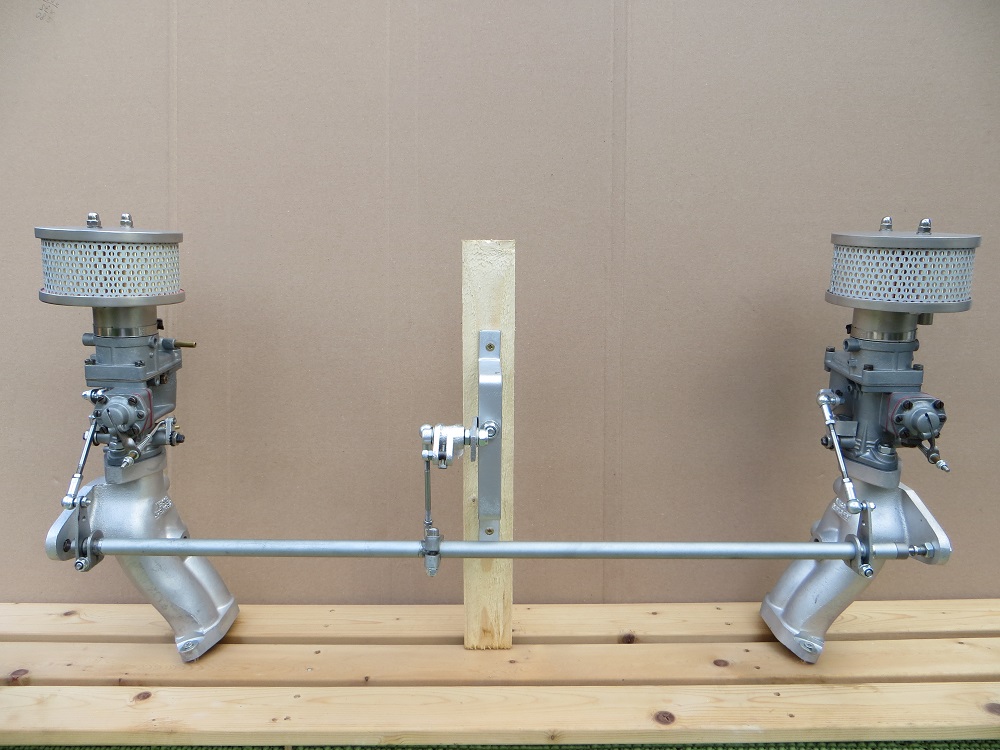

Da habe ich zwei Stück von, reicht mir für meine kleine Vergaserwerkstatt. Nachher strahle ich noch mit Soda.
Dann brauchst noch einen 2KW Tauchsieder dann musst für das nächste mal nicht Stunden warten bis wieder auf 70-80 Grand bist.
https://www.allpax.de/product_info.php/ ... Liter.html
