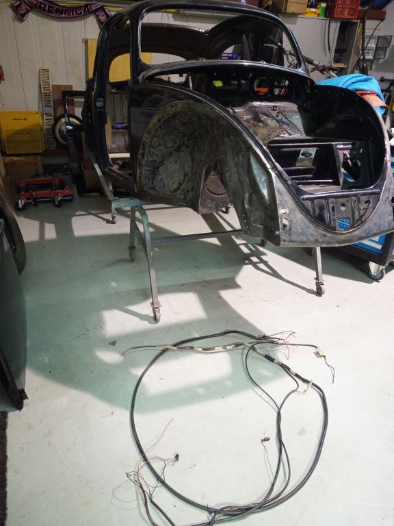

Hallo in die Runde.
Da ich beabsichtige mein Häuschen strahlen zu lassen, möchte ich den Kabelbaum gerne entfernen.
In welche Richtung ziehe ich den Kabelbaum am schlausten raus und was könnt Ihr mir empfehlen, um den Kabelbaum später wieder an seinen Platz zu bekommen?
Ich bin dankbar für jeden Tip.
Vielen Dank
Gruß Daniel
Ach so, mein Käfer hat noch Winker. ;)

Nach vorne zur Kofferraumhaube raus ziehen und vorher ein Seil / altes Kabel an eins der Enden und jeweils die Winker Kabel hängen. Diese sollte ca 6m lang sein und können beim strahlen drin bleiben.
Das Seil hilft dir dann den Kabelbaum wieder nach Hinten durch zu ziehen.

Danke für Deine Antwort.
Den Thread von Dir habe ich gesehen und studiert!
Allerdings sieht mein Kabelbaum noch absolut brauchbar aus.
Du meinst aber bestimmt nach vorne zur Kofferaumhaube, oder?

Vielleicht gleich ein zweites mit einziehen.
Manchmal kommt man erst später drauf was man alles noch für zusätzliche Leitungen braucht. Öltemperatur, Drehzahl usw ..
Ich habe sogar eines am Ende drin gelassen als er fertig war, um in Zukunft Mal wieder etwas einziehen zu können. Und siehe da, genau so war es dann auch... Breitbandlamdasonde...

Kabelbaum ist raus. Vielen Dank!
