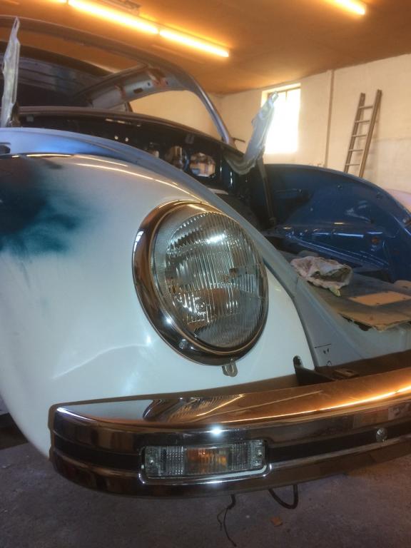

Hallo Karl, ist alles kein Hexenwerk. Habe das am WE umgebaut.
Es sind aber 12 Volt H 4 Scheinwerfer.
Gruß Opa Jürgen.

Hallo Jürgen,
das ist so, wie ich es auf dem Treffen gesehen habe. 911er H4-Scheinwerfer mit Käfer-Chromring auf einem Käfer. Ich habe neue Käfer-Scheinwerfer und möchte den Chromring des 911 montieren. Wenn es so herum bei Dir passt, sollte es anders herum auch bei mir funktionieren.
Karl
Karl

Hallo Karl, also Käferlampen am Porsche. Die gibt es bei Hoffmann speedster in 12 Volt H 4. Wenn Du noch neue Original Porschering brauchst, kannst Du für kleines Geld von mir bekommen. Die sind eine Art Abfallprodukt aus meinem Umbau. Oder wir tauschen Käferringe gegen Porscheringe.
Gruß Opa Jürgen
Gruß Opa Jürgen
