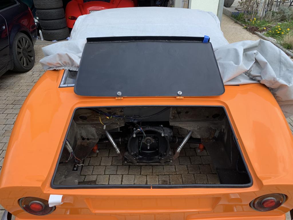

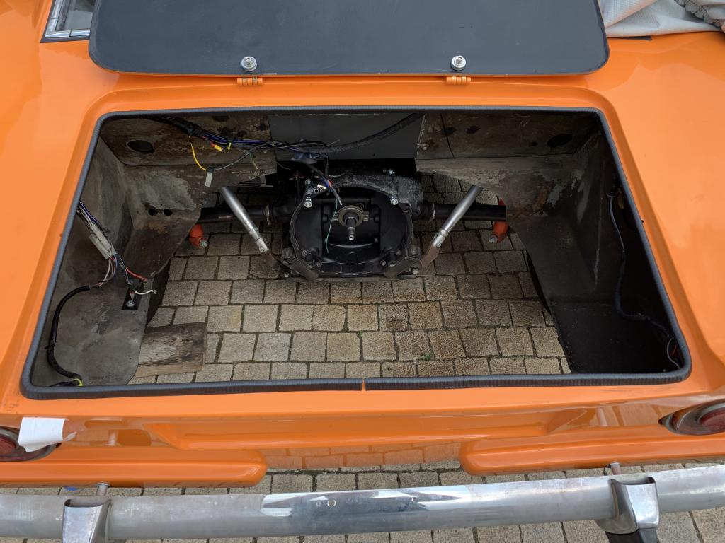

auf der Phantomzeichnung sieht es so aus, als ob die Motorverblechung rundum an die Karosse bzw. integrierte Abtennungen nach vorn und unten anschließt. Damit bekommt der Motor die Verbrennungs- und Kühlluft durch die Schächte und bläst sie dann mit dem Gebläse nach unten. Abluftschächte dürften dann kontroproduktiv sein, da Du wahrscheinlich eher keinen 34 PS-Motor einbauen wirst. Stell doch mal ein Bild des Motorraums ein.
Gruß Burkhard

Ja,die Heckklappe muss daran glauben!
Werde da was schönes in Carbon machen!

Hallo Fleischi,
Cupstreben sind schon mal drin :up:
Ansonsten bietet der Motorraum noch deutliches Verbesserungspotential.
Der Ausschnitt dürfte nirgends mit einem Typ 1 übereinstimmen, sondern rundum noch viel Luft haben :handgestures-thumbdown:
Damit würde der Motor nicht lange leben, aber glücklicherweise kennst du dich ja mit Harz und Matten aus schnöder Glas- und edler Kohlefaser aus.
Bei der Gelegenheit wirst du den Motorraum wahrscheinlich auch noch etwas aufhübschen und die Klappe mit Schließmechanismus versehen.
Bin sehr gespannt, Burkhard

Ja ,da war ein Typ 4 drin!
Das mach ich schon,darfst gespannt sein!

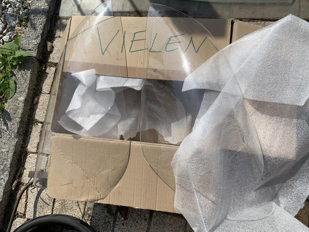

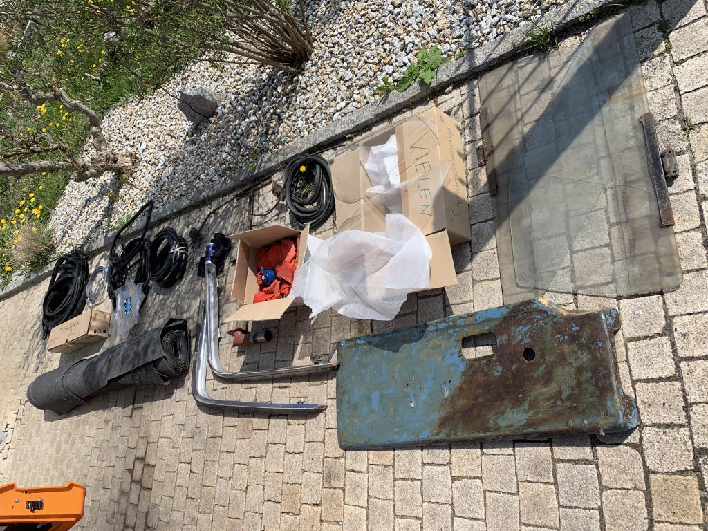

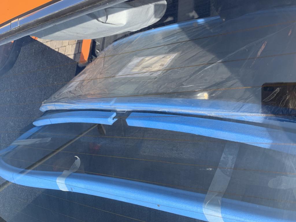

So,heute mal den Kofferraum geöffnet!
Ups!Alle Fehlenden Teile vorhanden, plus zwei Frontscheiben und eine Heckscheibe auf Ersatz!
Geil,Fleischi

:o Das war alles im Kofferraum?
Fox 4
Beiträge: 2523
Re: VW Bonito Kelmark FT
Beitrag von Fox 4 »
Bis auf den Teppich und die Stoßstangen ja!
Fleischi
Fox 4
Beiträge: 2523
Beitrag von Fox 4 »
Handbremsseil fehlt,Sonaten alles neu!
Fleischi

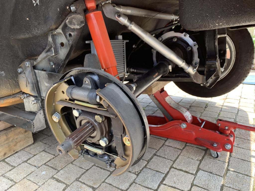

Interessante Strebe an der Hinterachse /Drehstab , wo endet die vorne?
Groundspeed
Beiträge: 159
Registriert: So 22. Jan 2012, 01:19
Käfer: Sparkäfer Baujahr 1972
Fahrzeug: Eigenbau auf Ovali Basis von 1962 siehe Profilbild
Fahrzeug: Passat Variant 3C Altagsauto und Zugmaschine
Wohnort: Mainz
Beitrag von Groundspeed »
Ist die Rahmenversteifung
