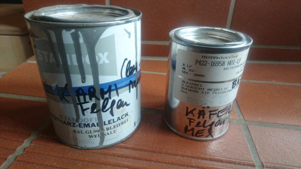

RAL GL 9006 Weissalu
Mit dem Standox hab ich die Karmann GF Felgen gemacht. Mit dem gleichen Code als Basis und Klarlack die Felgen vom ex-eisblauen Mex. Mit Basis und Klarlack wirkt das Weissalu noch besser und ist haltbarer.
