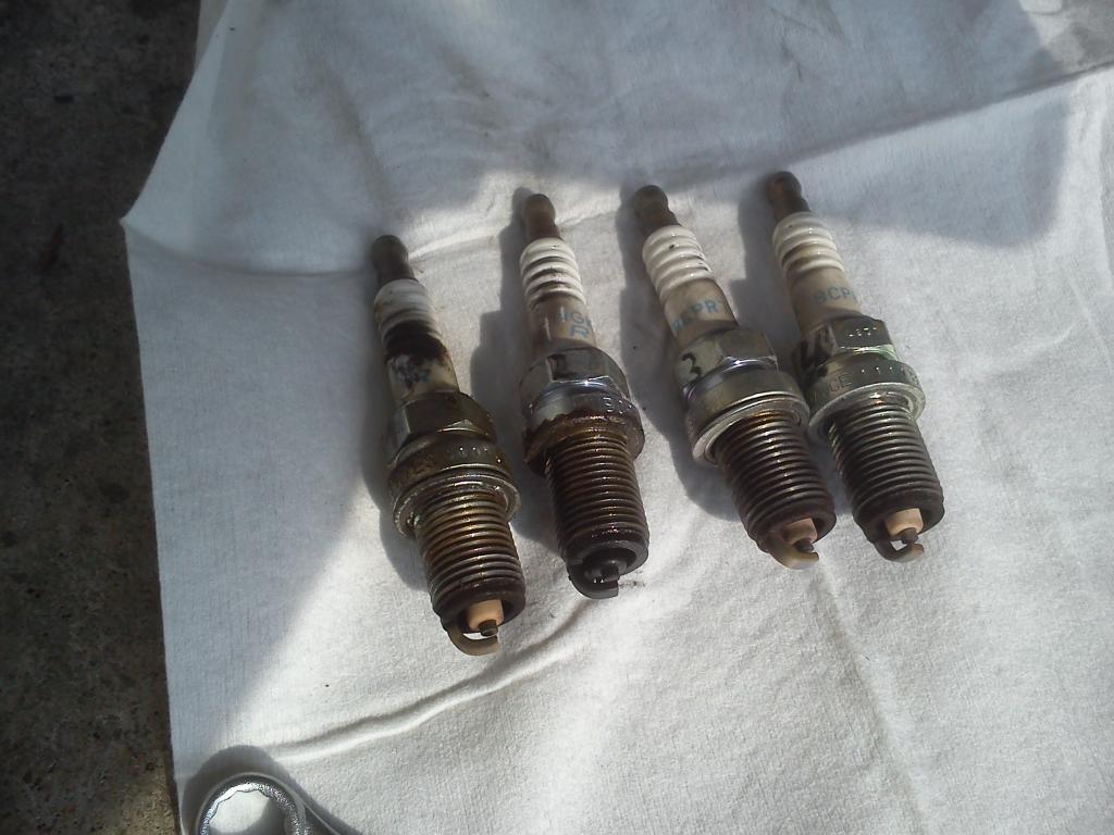

Auch wenn das ganze hier etwas abgedriftet ist halte ich mich an die ungeschriebene Regel und teile das Ergebnis mit:
Neue Kerzen besorgt (NGK BCPR7ES), gab´s natürlich nicht bei ATU gegenüber.
Der heutige Kerzenwechsel ergab dann ein "erfreuliches Bild".
Die Kerze von Zylinder 2 war pechschwarz, der Rest augenscheinlich mit guter Verbrennung.(Hat´s der Lars nicht in der Glaskugel gesehen ?)
Die LLD`s waren natürlich frei.
Konnte sie super herausdrehen da ich die Vergaser samt Saugrohre für due Kerzenwechsel abgebaut habe.
Ist für mich einfacher auf diese Weise vorzugehen ( nein, brauche keinen Tipp wie es auch anders geht) ! .
Alles wieder zusammengebaut, gestartet, Gasannahme spürbar besser.
Fahrversuch habe ich keinen unternommen da es anfing zu regnen (mal sehen wer darauf einen tiefgründigen Kommentar absetzt ?).
Anbei ein Bild von den ausgebauten Zündkerzen (da wäre ein sachkundiger Kommentar wünschenswert).
Wenn das Wetter morgen einigermaßen mitspielt drehe ich mal ne Runde und schaue was geht.

meine fachkundige Meinung ist: eine Zündkerze ist schwarz. :ugeek:
ich hab meinen Käfer letzten Montag ausgewintert, Sonntag 60km, alles super, gestern aus der Garage, abgestellt, zum tanken, zum einkaufen und dann, ruckeln, ich hab ihn dann ordentlich warmgefahren dann gings wieder, hoffe es bleibt so, hab gleich an Dich gedacht, wär interessant ob die Kerze nur rußig ist oder obs einen Schaden gibt

Ich hoffe Du hast den fehlenden Dichtring bemerkt! Nicht das der noch auf der Dichtfläche sitzt.
Ich vermute, dass Problem ist nicht die Zündkerze. Der Zündkerzenprüfstand bringt da nicht sehr viel. Wenn die Zündkerze das Problem sein sollte, dann zeigt sich das meistens am Isolator auf der Aussenseite.

Die Dichtringe fehlen bewusst da die Ringfühler für die Kopftemperatur zwischengelegt wurden.
Auch bei den neuen wurden an zwei Kerzen die Ringe entfernt.
@Lars: wir können gerne Mal die Kerzen testen, würd mich auch interessieren ob eine nun defekt war oder nicht.
