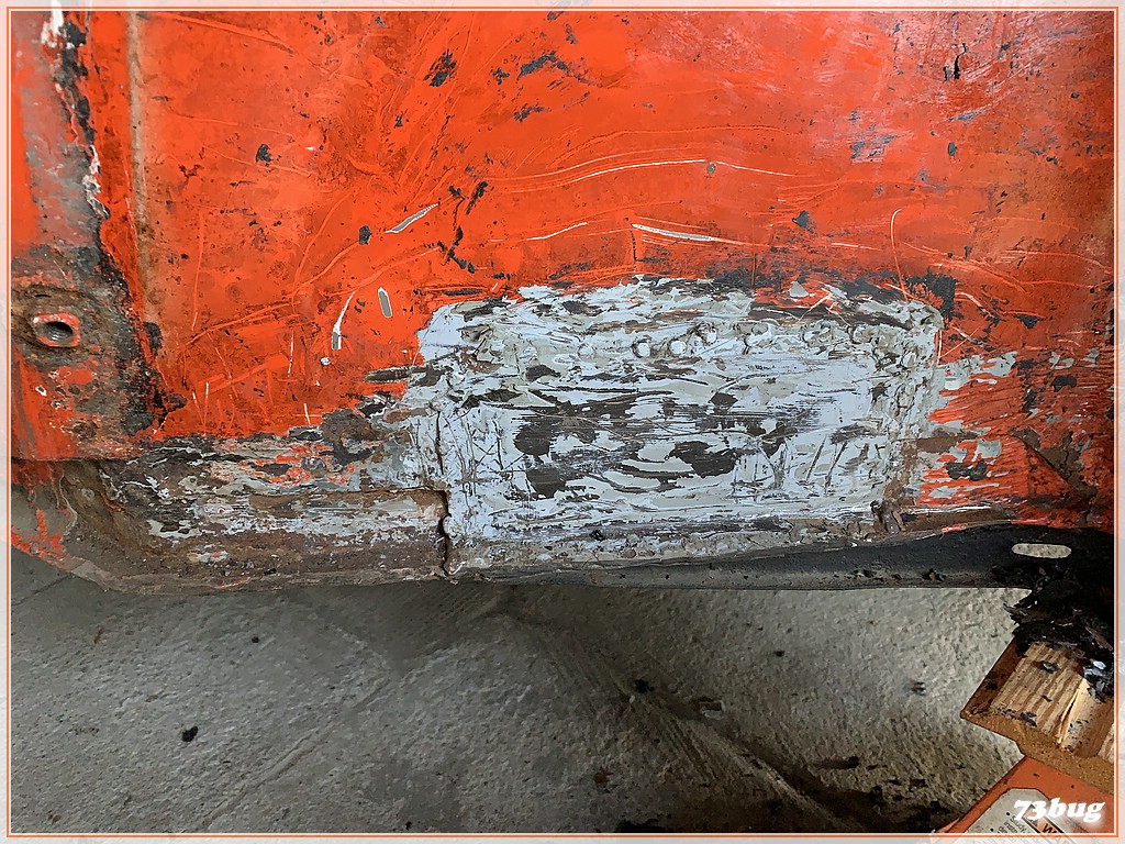

Zunächst die vordere Stelle am Warmluftkanal/Radhaus:
Ich werde die Bitumenmasse ohnehin noch komplett entfernen, da werden die oberflächlichen Roststellen noch beseitigt
(Irgendwie sieht das auf den Bildern immer schlimmer aus als in echt)

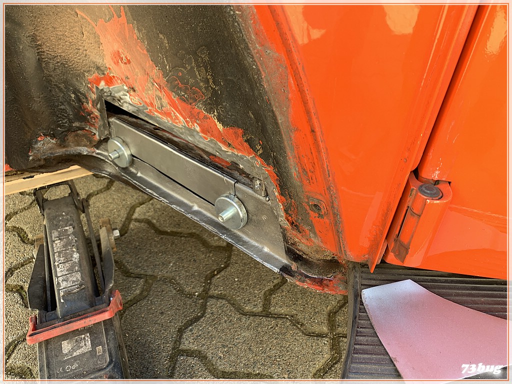

Eingepasst- Inneseite des Kanals wurde vorher aus entrostet, mit Brunox behandelt und geprimert

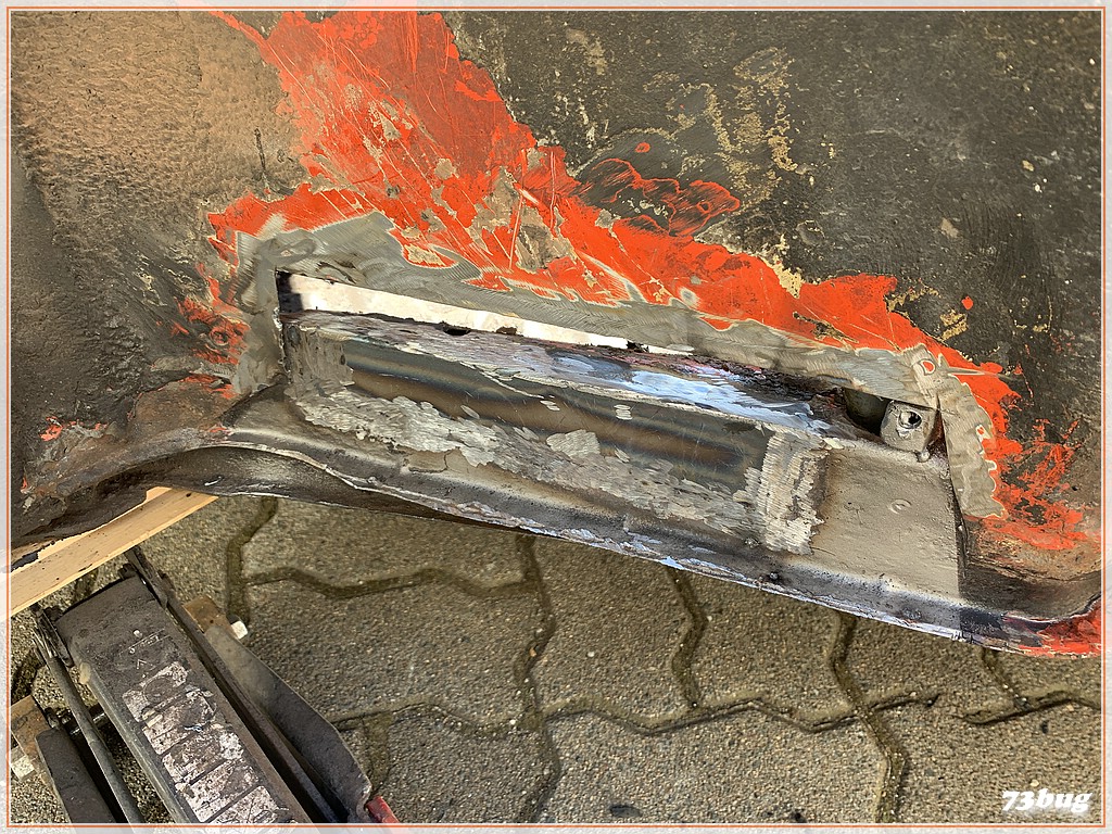

Verschweißt, verschliffen
Kurze Rostschutz- Vorbehandlung

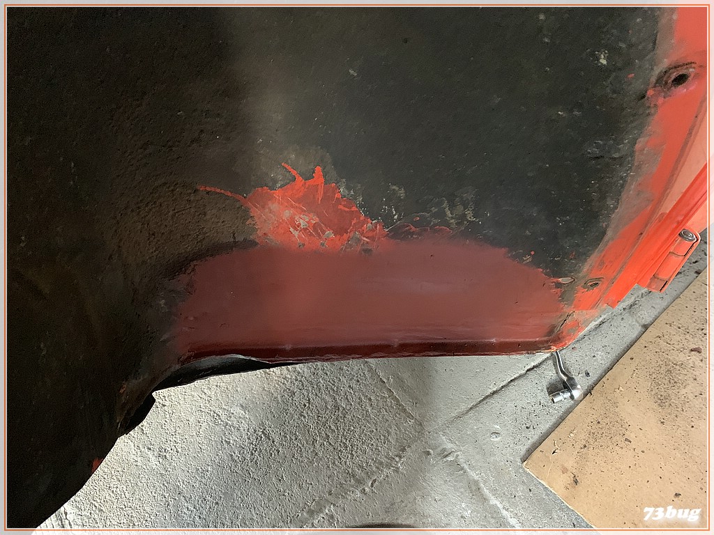

Hier noch die Stelle hinten im Innenraum:
Leider kein Bild von den Vorarbeiten
Unteres Blech wurde entrostet, Brunox behandelt und mit Schweißprimer versehen
Danach ein neues Deckblech mit Schweißprimer innenseitig wie original verschweißt und gepunktet
Sorry für die falsche Ausrichtung
Das Blech bekommt noch ein Loch in der Mitte und der Hohlraum wird mit Fluid Film geflutet- das geliche mache ich links auch, dort sieht aber das Original-Blech noch gut aus.

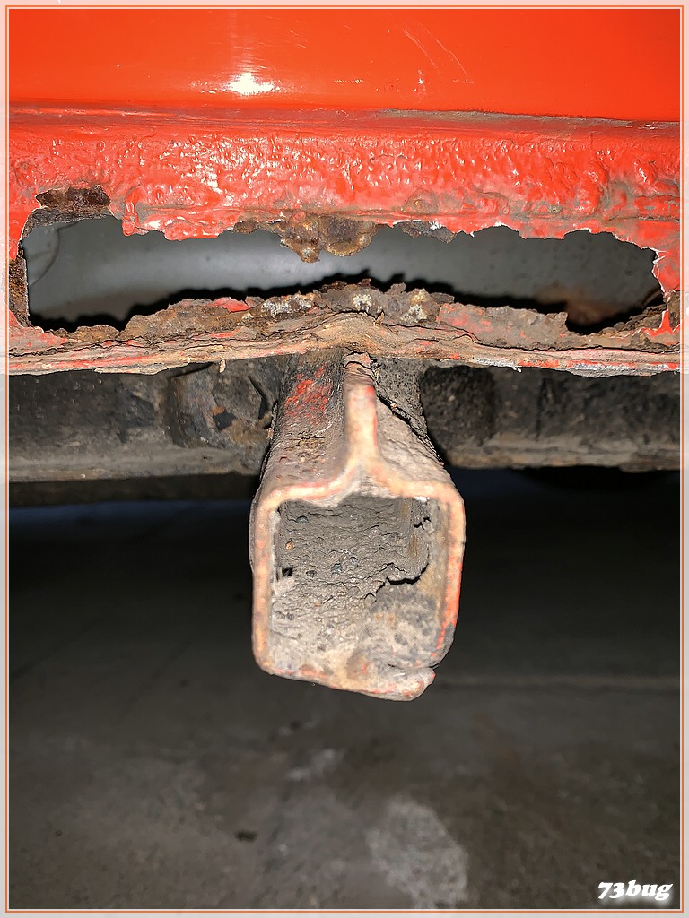

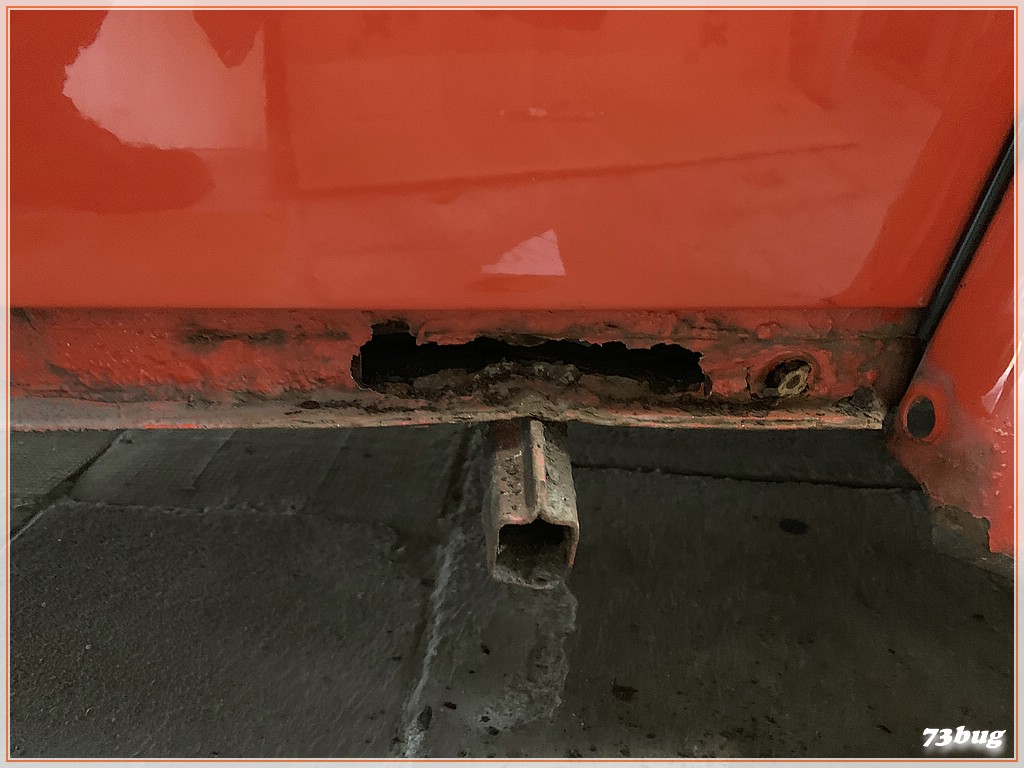

Und jetzt zum unschönen Teil- wenn man schon mal dabei ist- die Trittbleche mal ab... sieht soweit richtig gut aus darunter...
Bis auf die letzten 20cm :angry-cussingblack:
Fahrerseite
Beifahrerseite (ist auch durch)
Innendrin sieht das gar nicht so schlimm aus - Der Rost ist wirklich vorwiegend an der Vorderseite- Rückseite und oben sehen wie neu aus:
Die Roststelle geht genau vom Verstärkungsblech bin an den hinteren Radlauf.
Da würde ich jetzt mal wieder Eure Hilfe benötigen- ich vermute das eine endgültige Reparatur eigentlich mit der Trennung von Bodenplatte und Häuschen verbunden ist.
Gibt es eine Möglichkeit das Ganze erst mal "mittelfristig" zu reparieren? - Ich würde gerne diesen Sommer nochmal fahren mit dem Auto- die Trennung könnte ich dann ggf. im nächsten Winter vornehmen.
