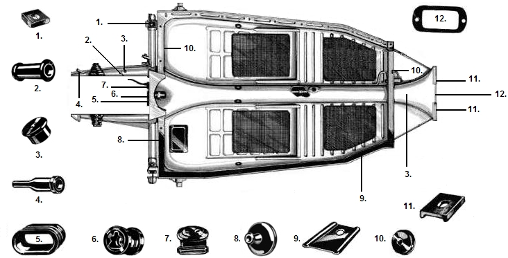

1. Sind die Bakelit Rohre verbaut?
2. Neue Dichtung zwischen Bodengruppe und Häuschen? Nicht mit Nägeln fixieren. Besser mit Profilgummikleber verkleben.
3. 1 / 11 / 9 getauscht ?
4. 11. hat bei machen Fahrzeugen noch ein zweites Auflage Gummi.
5. Gewindestangen in Karosserie als Fuerung gesetzt?

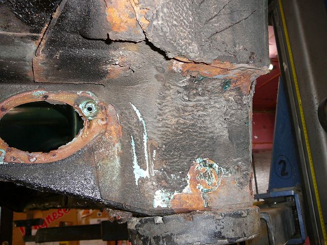

Checkliste habe ich Dir keine. Ist irgendwie alles logisch. Vergesse nur auf keinen Fall die braunen Bakelit Rohre für die Heizung an die Karosse zu schrauben. Die sind nachher nicht mehr zu montieren.

Wo genau befinden sich die Rohre? Noch nie gehoert. Kommen da die Heizschläuche dran?

Carli hat geschrieben:Wo genau befinden sich die Rohre? Noch nie gehoert. Kommen da die Heizschläuche dran?
Werden in diese Öffnungen eingeschraubt, und ja an die Bakelitrohre kommen aussen die Heizrohre vom Wärmetauscher und innen die Y-Heizrohre in Schweller und Fußraum.
