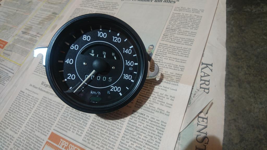

Re: Porsche 924 Tacho im 1302
Genau das gleiche Teil liegt für den OSR schon da, geeicht auf 195/60R15.
- DSC_3505.JPG (80.63 KiB) 4839 mal betrachtet
- DSC_3506.JPG (86.64 KiB) 4839 mal betrachtet
