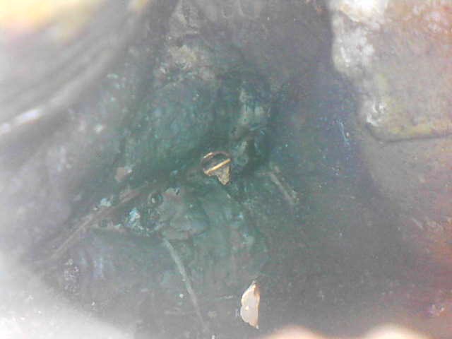

meine Schläuche in den A-Säulen haben sich größtenteils aufgelöst, also werde ich mich in den kommenden Tagen mal an deren Austausch begeben. Im Forum bei Motor-Talk wurde in einem anderen Thred zur Vorsicht geraten, weil man ja nicht wisse, wie knusprig es dort unten zugeht. Deshalb habe ich mir mal ein China-Endoskop genommen und nachgeguckt. Hätte es mir schlimmer vorgestellt...
Wenn jemand Erfahrungswerte hat, gerne her damit;). Gibt es eine Alternative zu besagten Schläuchen, vielleicht irgendeine Art von Rohr?

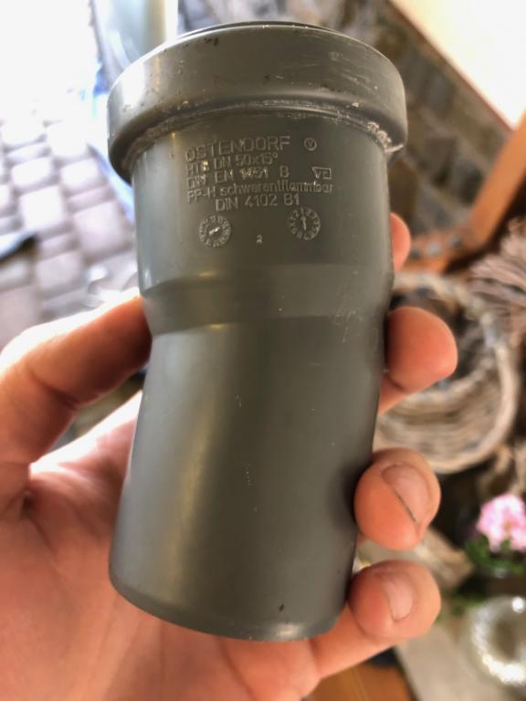

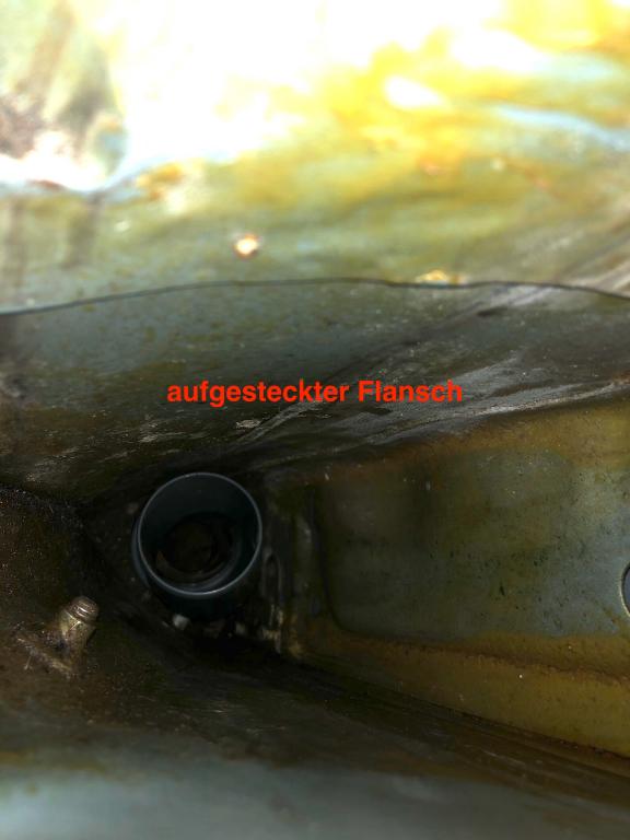

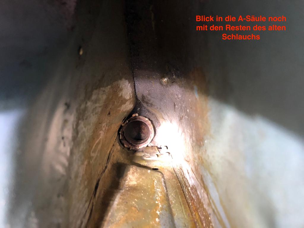

Anhand der unterstehenden Fotos könnt ihr euch ein paar Eindrücke verschaffen. Wenn man die Haube abnimmt, kann man trotz montierter Scharniere bis auf den Boden der A-Säule packen. Voraussetzung sind schmale Arme und eine Tube Vaseline (erleichtert den Vorgang ungemein). Wichtig ist es dann mit einem spitzen Gegenstand die Reste des alten Schlauchs abzukratzen. Diese Reste sollte man dann mit dem Staubsauger heraussagen.
Bei der erneuten Montage habe ich die Verteilerstücke entfernt und leite die Luft lediglich an die linke und rechte Seite der Scheibe. So habe ich sogar einen guten Luftzug, wenn die Klappen im Fußraum offen sind. Ich habe einen Kunststoffschlauch aus dem Baumarkt installiert. Um diesen über die Anschlüsse zu bekommen, habe ich zwei 5,0er Rohre mit Dichtung als Flansch benutzt.
Es lohnt sich, aber es ist eine ekelhafte und geduldsraubende Arbeit!
