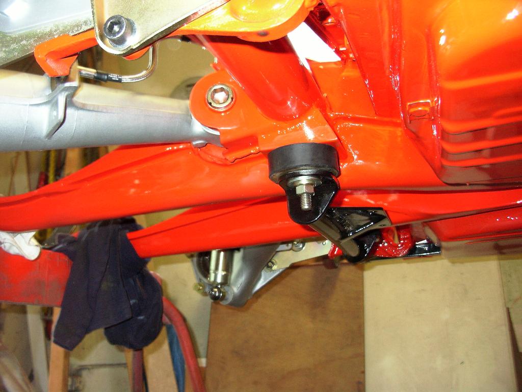

Re: Schräglenker Antriebswelle / Lager für Getriebetraverse
Aufhängungsgummis verwende ich diese
ELO
ELO
- 229g.JPG (97.5 KiB) 3261 mal betrachtet
