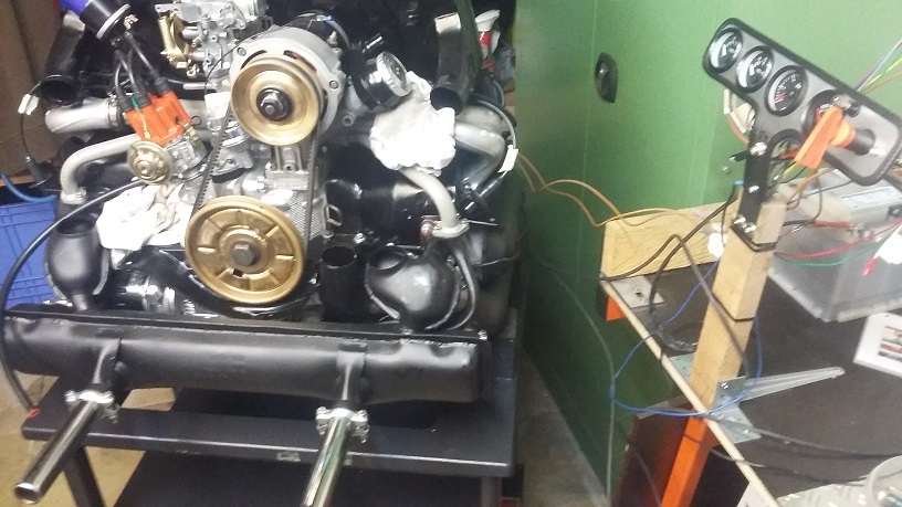

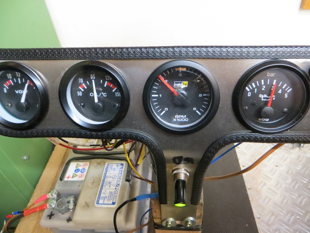

Wenn man so blöd ist und verbaut einen Peilstabfühler mit einer nicht abgestimmten Anzeige.
Nach 15 min Probelauf bei 2000U/min 95° Oeltemperatur die in wirklichkeit nur 70° sind.
Also passender Fühler in kochendes Wasser, Anzeige 100°. Peilstabfühler in kochendes Wasser, 125°.
Selber schuld..... :handgestures-thumbdown:
