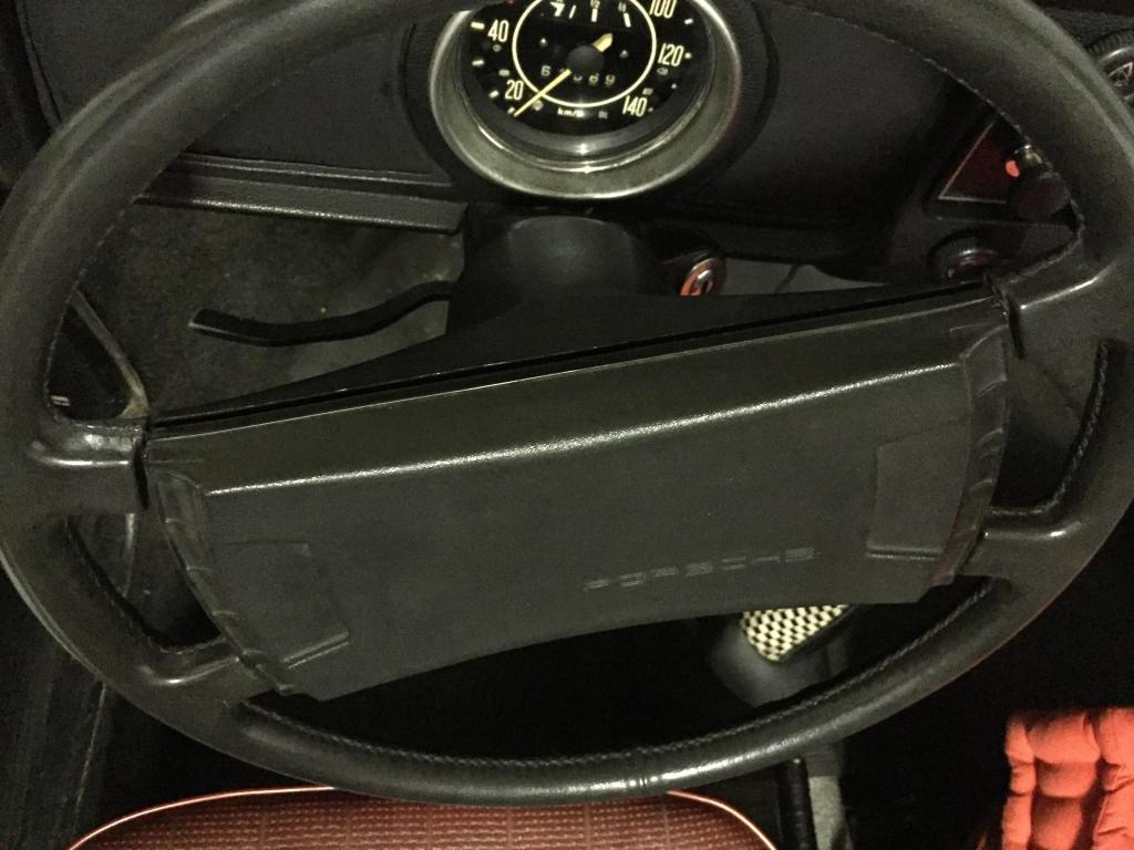

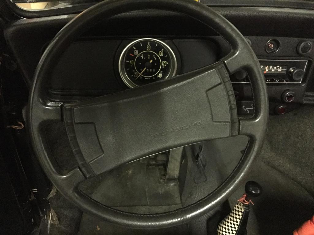

Habe dieses nicht sehr schöne Porsche Lenkrad in meinem Käfer und will es nun endlich ausbauen. Aber mir ist nicht ganz klar, wie das gehen soll. Schrauben gibt es keine. Habe auch versucht die vordere Abdeckung/ Hupendeckel auszuhebeln. Aber mit mässiger Gewalt hat das nicht funktioniert. Hat jemand einen guten Ansatz oder weiss jemand wo ich genau drücken muss?
Bilder vom Lenkrad im Anhang.
Gruss
quadrik

Servus,
sehr wahrscheinlich hat das Hupenteil einen Bajonettverschluss.
Bedeutet: Lenkrad mit dem Knie festhalten, Hände rechts und links an das Hupenteil und mal nach rechts drehen. Wenn das nicht geht, mal links rum probieren...
Ist jedenfalls bei den alten Porsche Lenkrädern so.
Viel Erfolg!
Harald

Danke für den Tipp. Hat aber leider nicht funktioniert. Die Ränder vom Hupenteil sind auch leicht überlappend mit dem Lenkrad, was ein Drehen eigentlich nicht möglich macht. Schade...

Also ich habe mir gerade mal div. Bilder vom Lenkrad angeschaut aus dem 914er... Beim 356iger drückst du den Hupenknopf runter und drehst gegen den Uhrzeigersinn... Tut weh innerlich, aber geht nicht anders...
Andere 914er Lenkräder gehen auch so.. es ist wirklich eine Art Bajonettverschluss...

Hab weiter gerüttelt und geschüttelt und bewegt sich kein Millimeter.
Auf jeden Fall handelt es sich offenbar um ein 911 G Lenkrad von 1974-1977 und nachdem ich die Preise gesehen habe, kommt Zerstören nicht mehr in Frage :o .

Wenn du nicht soweit weg wärst...könnte man ja mal zu zweit ein Auge drauf werfen.... Dieser Bajonettverschluss ist wirklich tricky... Ich habe auch Blut und Wasser beim 356iger geschwitzt.. sind ja mal eben über 400CHR nur für den originalen Hupenknopf...

Fahre zu einem Porsche Händler in deiner Umgebung, die sollten dir für ein Trinkgeld weiterhelfen können.

Update: Griffige Handschuhe und von unten her ziehen war die Lösung. Danke für eure Ratschläge.
