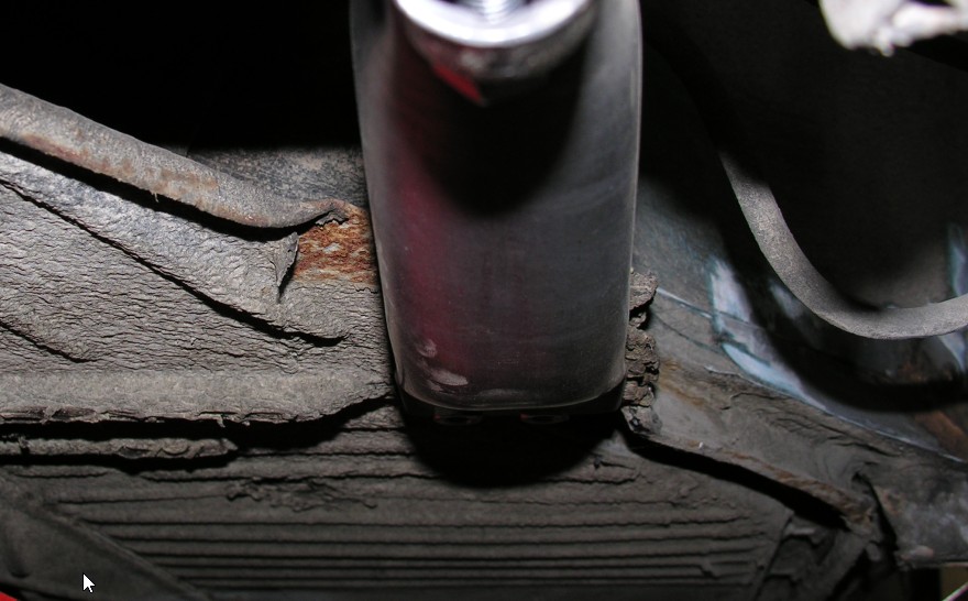

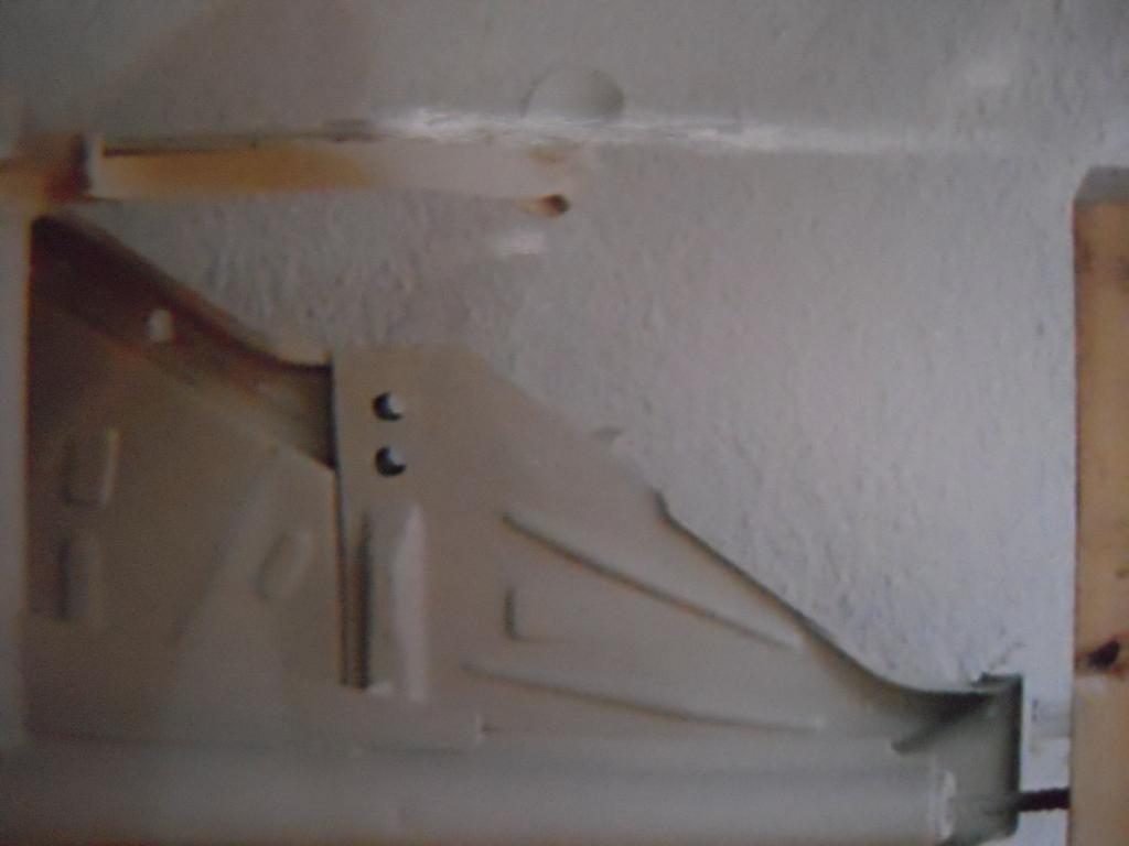

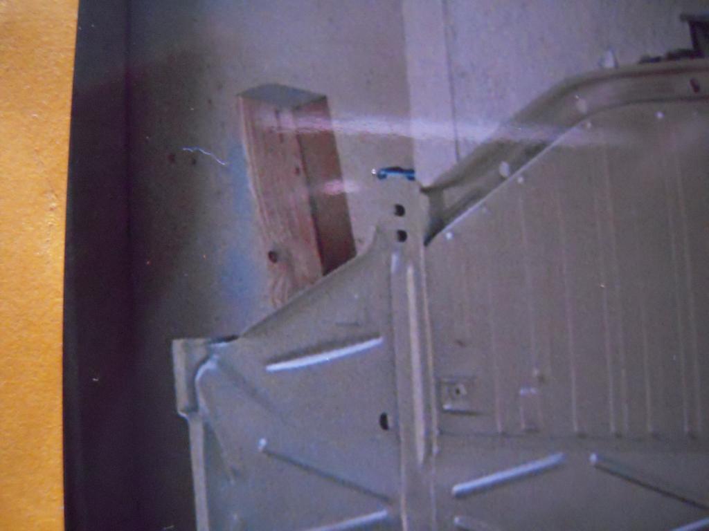

Zum Thema Anschraubpunkte: Bei manchen Achsabstützungen (z.B. CSP) sind Änderungen an den dreieckigen Blechen des Rahmenkopfes notwendig, siehe Fotos (Vergleich 09/1962-er -> Nacharbeit notwendig mit 67-er Chassis -> plug & play).
Ggf. vor dem Lackieren des Chassis ändern, oder für die Originalos: Vorderachsabsützungen nicht montierbar ;-) .
Viele Grüße, Tim
Beispielfoto aus dem Netz, Montage möglich - Abflachung vorhanden

Chassis 67 - Abflachung vorhanden - plug & play
Chassis 67 - Abflachung vorhanden - plug & play.JPG (41.2 KiB) 2910 mal betrachtet
Chassis 09.1962 - Abflachung nicht vorhanden - ggf. Nacharbeit notwendig
Chassis 09.1962 - Abflachung nicht vorhanden - ggf. Nacharbeit notwendig.JPG (54.02 KiB) 2910 mal betrachtet
