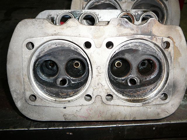

Ich stell nachher mal ein paar Bilder ein, dann kann man da evtl. mehr erkennen.

mach mal Bilder von den Köpfen, der Brennraum interessiert mich.

Die Brennräume müssten alle gleich sein. Sind ja auch gut so

Die Zylinderköpfe aller 1500er-Motoren ab 1965 sind baugleich und besitzen die gleichen Ventilgrößen und Brennraumvolumina, egal ob Typ1, 2 oder 3.
Frühe 1500er im Bus und den allerersten Typ3 hatten noch 33/30er Ventile, ab Modelljahr 65 ist der Kopf mit den kleinen Ventilen dann entfallen.
Steuerzeiten und damit Nockenwellen und Kipphebel sind beim Typ3 immer gleich geblieben.
Beim Typ3/1500 gab es 3 verschiedene Kolbenbodenformen, wodurch die unterschiedlichen Verdichtungsverhältnisse zustande kamen:
Flachkolben waren Standart im 45PS sowie im "N" mit 52PS und damit baugleich Käfer und Bus, Muldenkolben im Motor für bestimmte Exportländer mit niedrigoktanigem Sprit (42PS) und dann speziell und ausschließlich für den 1500S Dachkolben, diese in Kombination mit feiner verrippten Zylindern.

Es ist, wie VeeDee sagt, ein stinknormaler 1500er Motor, der nur mit einer Zweivergaseranlage bestückt wurde.
Hab aber für alle Interessierten noch ein paar Fotos gemacht.
Pleuel und KW sind gleich dem 1600er, EV 35,5 AV 32
Zylinder sehen aus wie vom 1200er mit dem dicken Rand oben

311er köpfe waren immer im typ3. Die besten die es je gab . Als einfach oder doppelkanal

zwergnase hat geschrieben:Hallo Udo,
was war denn an den 311er Köpfen anders?
Der Guss ist schöner und sie haben um die Führungen die Nasen im Kanal . Sehr wichtig !! Habe jetzt endlich mal neue gefunden die das auch wieder haben
