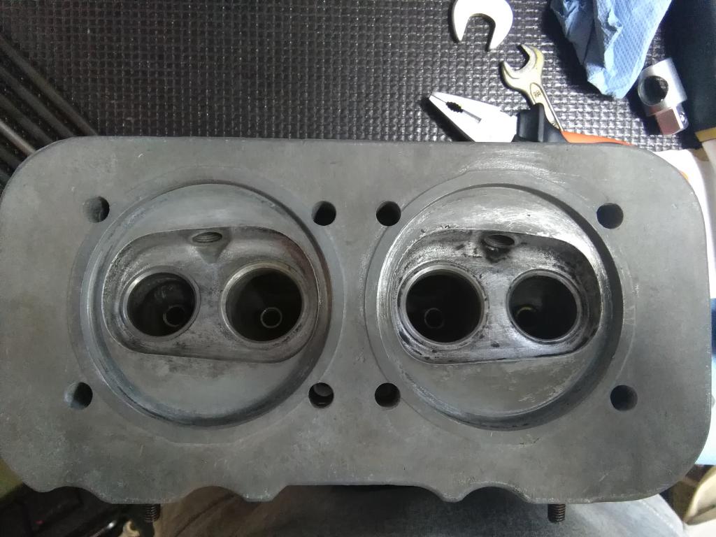

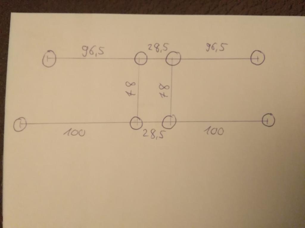

Aus einem originalen VW-Kopf hab ich Folgende Abstände gemessen. (Siehe Bild)
Unten stehen die Stehbolzen weiter auseinander.

Servus,
Danke dir! Das hilft gut weiter. Mal schauen ob noch jemand was vom 30Pser beisteuert.
