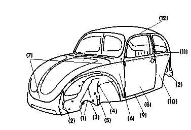

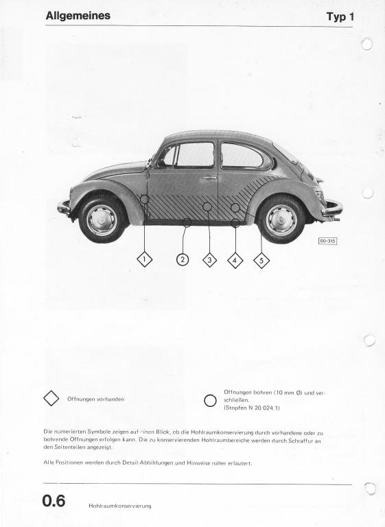

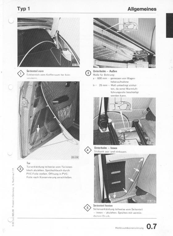

moin
hat jemand von euch einen plan wie man einen Käfer hohlraum versiegelt?
für den Bus gabs da mal was von einer firma als zeichnung,gibts das für den käfer auch? hat jemand was ? weis jemand was?
gruss
theo
