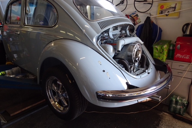

SChau mal bei Vintage Speed...
Ich habe die Vintage Speed Variante... passt absolut sauber auch hinter die ZLFA

habt ihr dann die Ansaugglocken hinten angebohrt und die Entlüftungsschläuche mit Ringösen montiert? So hätte ich das jetzt umgesetzt

Ich "entlüfte" garnicht aktiv.... Ventildeckel sind nicht angebohrt....
Abgeführt wird über den ehemaligen Bereich des Zünderteiler und Öleinfüllstutzen...
Mein Motor dreht recht "hoch" und bisher alles trocken etc...

dann hast du an dem Entlüftungsrohr nur kleine Luftfilter außen angeschlossen oder? Ich möchte auch nur über den Lima Ständer entlüften.

Genau... kleine Luftfilter links ind einen rechts...
