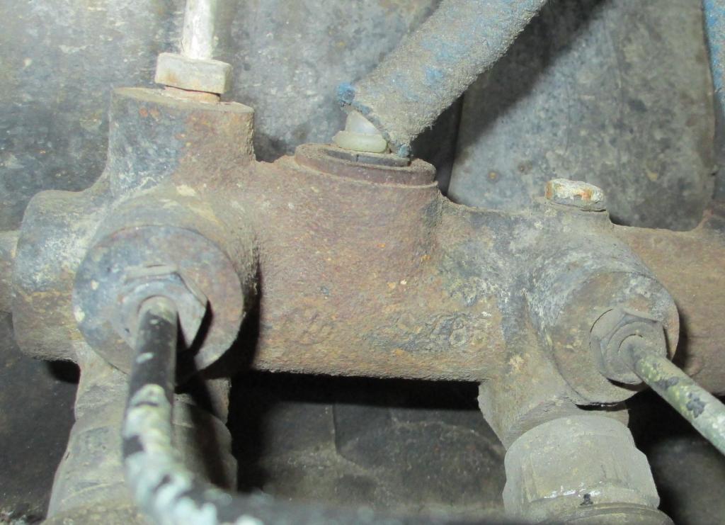

Guten Abend zusammen,
woran kann ich erkennen, ob der verbaute Hauptbremszylinder die für Scheibenbremsumbau vorn ungeeigneten Vordruckventile bzw. ein "Bodenventil" hat?
Im Netzt konnte ich keine eindeutigen Bilder finden.
Wie sieht das beim HBZ auf dem Foto aus? Teilenummer ist leider nicht zu lesen.
Danke.
Gruß fux.
Danke.
Gruß fux.
- hbz.jpg (95.16 KiB) 3893 mal betrachtet

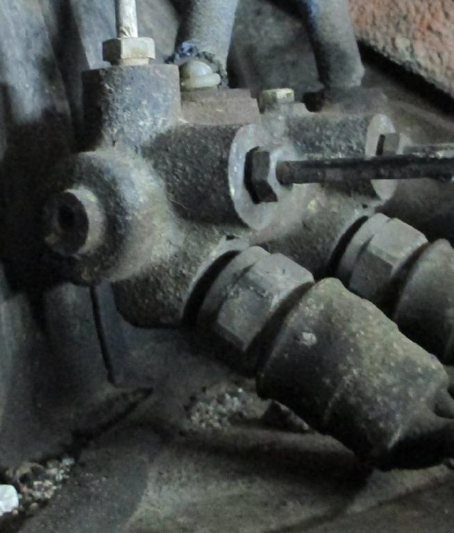

andere Perspektive
- hbz.jpg (54.54 KiB) 3892 mal betrachtet
