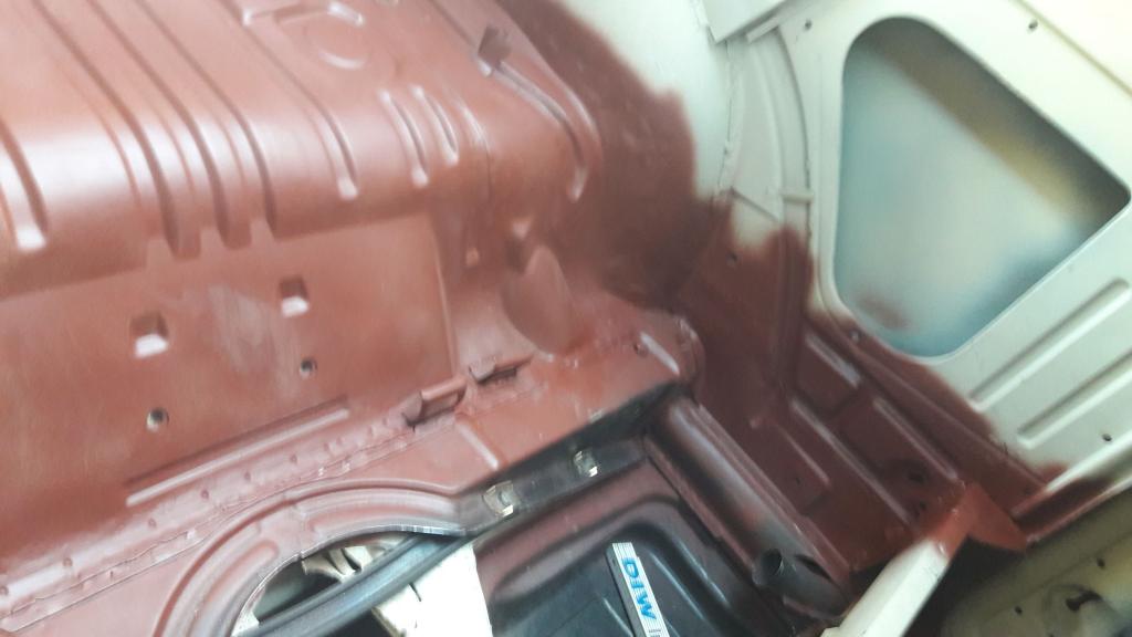

N´Abend,
kann mir jemand verraten, was das für Ösen sind, die da so lieblos schief unter der Rückbank sitzen? Die ungefähr in Bildmitte ...
Schon mal Danke! :-)

Bei mir kommt da eine Art Haken von der Sitzbank durch.

Ösen wegmachen. Haken von der Sitzbank entfernen. Braucht man nicht.

Echt, einfach entfernen?
Halten die nicht die Sitzbank im Falle eines Aufpralls?

Die Sitzbank wird auch durch die Lehne gehalten. Ich entferne diese Haken auch nicht, weil wenn sie tatsächlich so unnötig wären, dann hätte Vw sie auch weggelassen 8-)
Es stimmt allerdings, die Bank ist dann einfacher zu montieren, aber die Bank drückt dann unter die Rücklehne und das stört beim Umlegen der Lehne.

und wozu entfernen, Gewichtsoptimierung?
