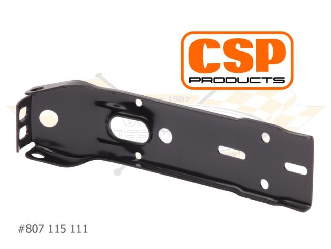

Die Teile sollten eigentlich so aussehen (bei CSP schnell mal ausgeliehen):
- 12332.jpg (23.69 KiB) 4400 mal betrachtet

Na, dann löse ich diesen Knaudel mal auf.....
Die Stoßstangenhalter von CSP sind die passenden für mexikanische und deutsche Käfer ab September 1974. Die passen bei dir (Lochbild!!!).
Die Halter von "Käferersatzteile.de" sind für Brasilianer und passen nur an Deutsche und Mexikaner BIS Baujahr 1974!
Leider einfach den falschen Kram gekauft.
Always Aircooled
Always Aircooled
