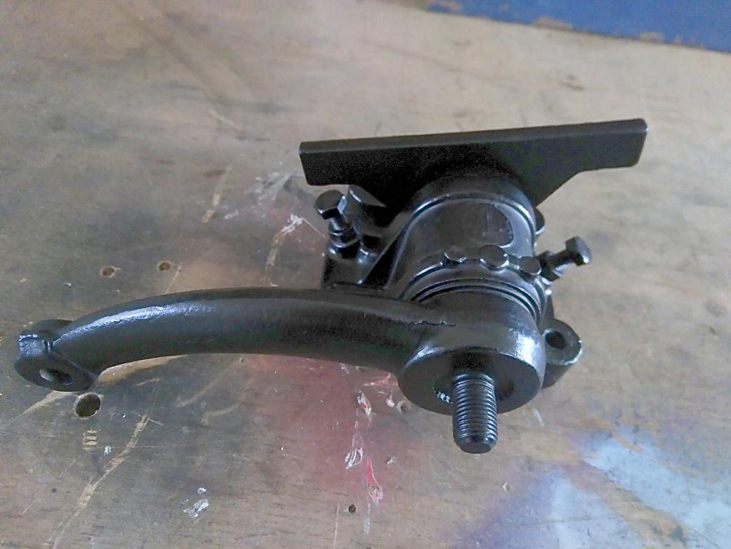

Lagerbuchse am 1302 Hilfslenker wechseln
Beitrag von pablo »
an meinem 1302 muss die Lagerbuchse des Hilfslenkers ausgetauscht werden. Der Hebel sitzt allerdings ziemlich fest und lässt sich nicht ohne weiteres abziehen. Ist das normal oder sollte sich der Hebel leicht lösen lassen? Vielleicht hat ja jemand einen Tipp wie ich den Hebel vernünftig runter bekomme?
Re: Lagerbuchse am 1302 Hilfslenker wechseln
Das Befestigungsauge auf einen Amboß oder Schraubstocklegen und auf die Gegenseite mit einem Hammer schlagen. Dann sollte es sich lockern.
