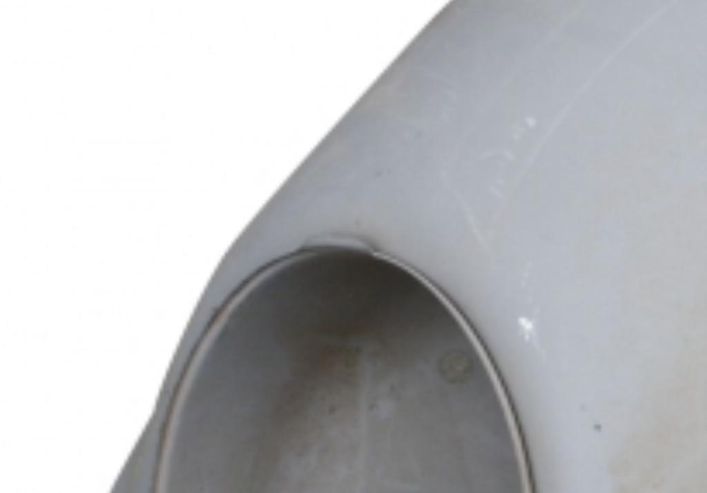

Nächsten Problem,die Scheinwerfer(Käfer 61) passen nicht auf den Nachbau Kotflügel :shock:
Spricht wenn ich den Scheinwerfer oben einhänge,geht er unten nicht mehr über den Rand vom Lampentopf weil ich zu weit oben bin!
So wie es aussieht,wird mir nichts anderes übrigbleiben,das ich die Lasche oben nachbiegen bzw nacharbeiten muss,leider ist schon alles lackiert :oops:
Hatte das Problem schon jemand?
Danke und Gruß Chris

viel Glück, das hat sicher jeder schon gehabt :character-oldtimer:
zurückgeben und auf besseres hoffen oder basteln

Das hab ich befürchtet aber durch das sie schon lackiert sind,werd ich wohl vorsichtig basteln

so was probiert man auch immer vor dem lackieren ;-)

Ja ich weiß aber ich hatte keine Scheinwerfer und jetzt hab ich neue gekauft

Wie schon die Posts vor mir bestätigen, die Kotflügel passen oft nicht, nacharbeiten ist fast immer notwendig, am besten vor dem Lackieren...
Auch die Krümmung an der Karosserie oder der Abschluss unten beim Frontblech oder bei den Trittbrettern, brauchen ab und zu Zuwendung, von den Befestigungslöchern fange ich gar nicht an.
Ebenfalls schon gehabt, dass die Lampentöpfe links und rechts unterschiedlich hoch eingeschweißt waren oder auch die Löcher für die Hupengitter. Hier ganz wichtig, dass zumindest die Kotflügel vom gleichen Hersteller kommen, dann ist der Käfer zumindest symmterisch.

Die WolfsburgWest - US-Scheinwerfer passen auch nicht ohne weiteres an Serienkotflügel. Der innere Rand der Chromringe ist bei einigen zu breit.

Ich habe es mit Nacharbeiten an den Chromringen geschafft. Die "guten" Hella Chromringe haben auf keinem meiner Kotflügel gepasst :angry-cussingblack: Die alten Orginalen passten auf allen Scheinwerfertöpfen, egal ob Zubehörflügel, oder Orginal. :confusion-scratchheadyellow:

Ich hatte das gleiche Problem. Ich habe die obere Lasche am Koti vorsichtig mit der Feile bearbeitet bis der Lampenring drum herum ging.
