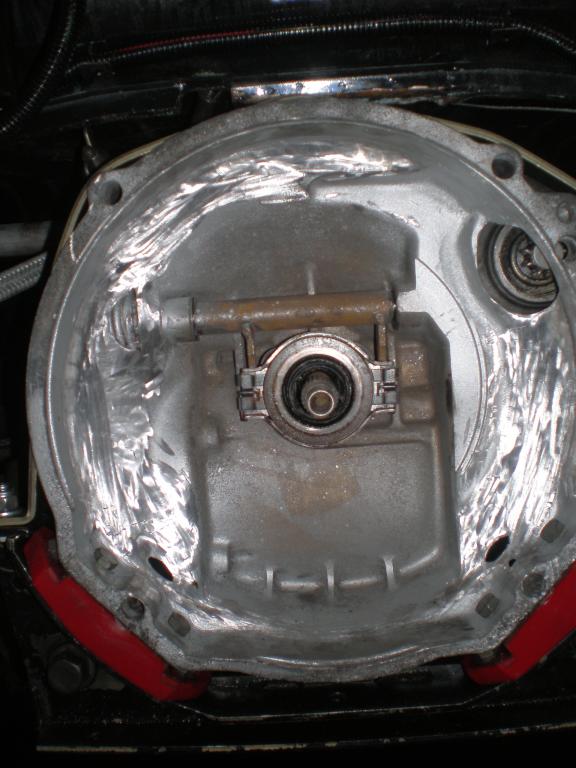

Guten Tag,
ich habe meine erstes Getriebe etwas zu tief nachgearbeitet bis alles sauber gepasst hat.
Beim 2. ist etwas weniger geworden und passenden Fotos finde ich dazu gerade nicht.
Grüße Amco
Getriebe Nacharbeit für 228mm.JPG (62.02 KiB) 6127 mal betrachtet
