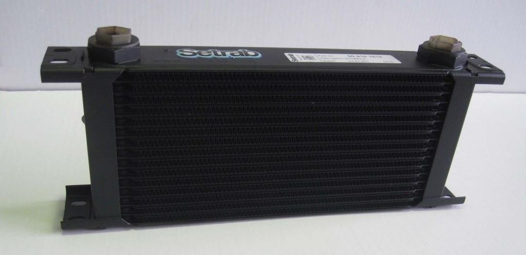

Da ich bei der Wasserkühlung etwas nachrüsen muß und die Platzverhältnisse in Käfer nicht gerade üppig sind mussen jetzt noch 2 Kleine Kühler hinzugefügt werden.
Einen Wasserkühler ist für meine Platzverhältnisse nicht zu bekommen und nun stellt sich mir die Frage ob ich da auch einen Ölkühler verwenden kann.
Alternativ würde auch ein Heizkühler in die Platzverhältnisse passen.
Wo sind nun die Profis die da eine klare Aussage machen können wie der Wirkungsgrad bei gleicher Kühlfläche zwischen Ölkühler und Heizkühler ist.
