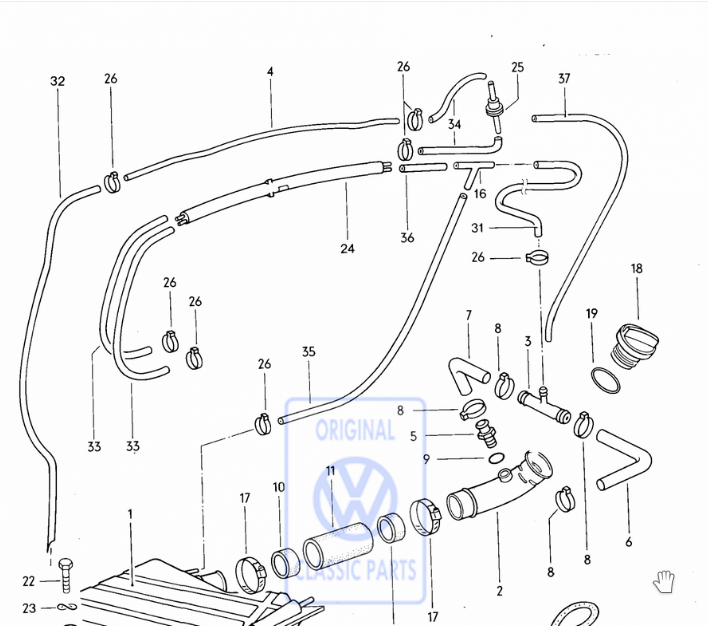

- Beiträge: 6693
Re: plötzlich geht er aus
du meinst eines davon?
zwischen 17 und 52 ist teil der Entlüftung Bild hier geliehen https://www.volkswagen-classic-parts.de ... ftung.html

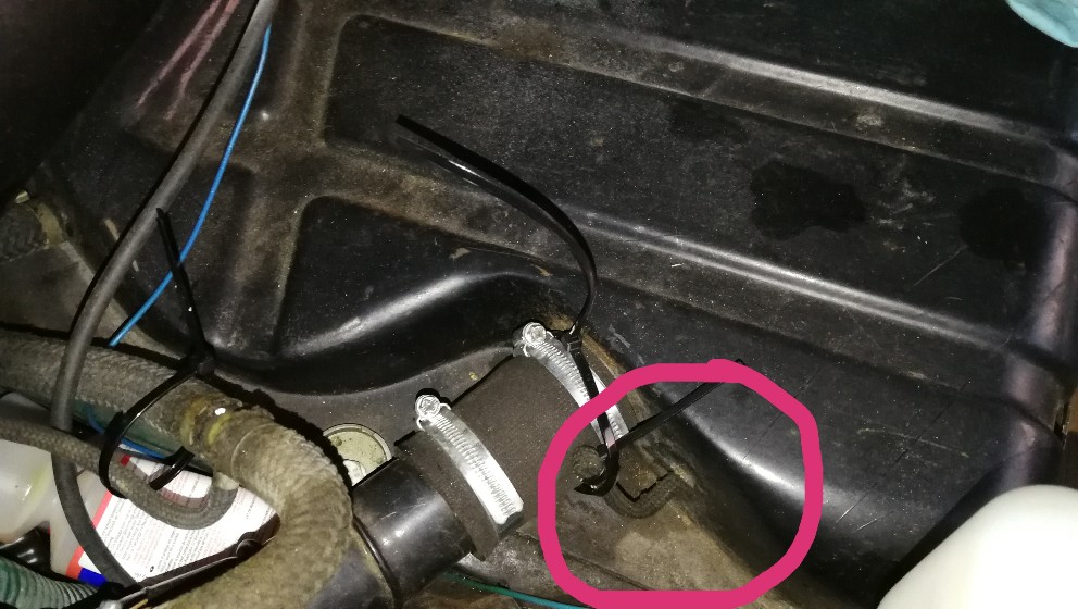

- crazy-habanero
- Beiträge: 1847
Den hier,
Der war oben mit dem T-stück verbunden
- IMG_20180819_210840-992x560.jpg (142.08 KiB) 3759 mal betrachtet

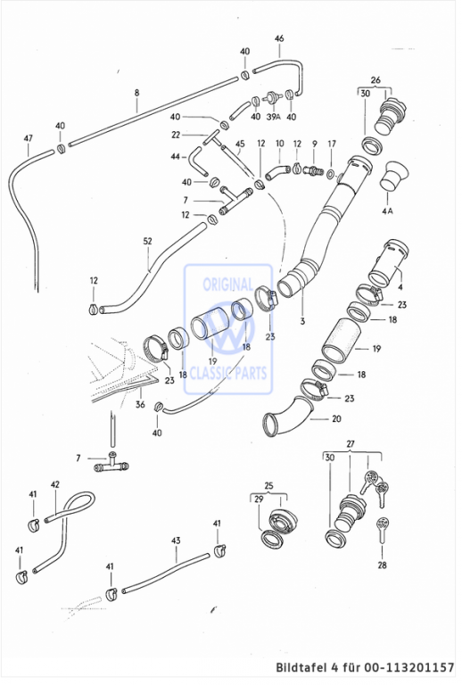

- Beiträge: 6693
Nr.52 im Bildkatalog gut Ersichtlicht
- crazy-habanero
- Beiträge: 1847
Wenn ich den aber mit dem t stück verbinde, habe ich wieder ein geschlossenes system...
- Beiträge: 6693
Nr.47 auf der Bildtafel geht ins freie
- crazy-habanero
- Beiträge: 1847
Bei mir sieht das ganz anders aus, hab auch nur ein t-stück drin,
Das komische ist nur dass das so schon seit 7 jahren funktioniert
- Beiträge: 6693
das glaub ich dir, das der schwarze Kabelbinder nicht original sein kann glaubst hoffentlich schon?
- crazy-habanero
- Beiträge: 1847
Ne, der ist von mir, da es ja hieß, der schlauch vom t stück geht ins freie, das ist nur zu testzwecken so, obs an der tankentlüftung liegt
- Beiträge: 6693
das Bild ist vermutlich richtigerer:
Bild hier geliehen https://www.volkswagen-classic-parts.de ... kafer.html
wie du auf dem Bild hoffentlich erkennen kannst ist bis auf eine Leitung und der Tankstutzen alles ein geschlossener Kreis. Der Tank benötigt aber eine Öffnung damit kein Über oder Unterdruck im Tank entsteht, deswegen die offene Leitung. Der Grund warum es so kompliziert verlegt wurde ist folgender: Wenn dein Käfer einmal einen Überschlag hat und auf dem Dach liegen bleibt soll der Tank nicht auslaufen weshalb die offene Leitung auch unterhalb des Tankes ins Freie geht.
ich hoffe es erschließt sich nun wie die Zusammenhänge sind, einen Weg gibt es wie so oft mehrere
